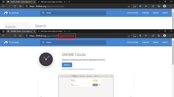

É bem simples:

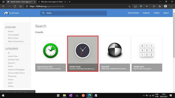

  1. Entra nesse site e pesquisa o App
  2. Naturalmente abra o App problemático, ex:
  1. Na próxima tela, copie o nome que aparece depois de details/:
  1. No terminal, execute com:
flatpak run [nome que você copiou]
No exemplo:
flatpak run org.gnome.clocks

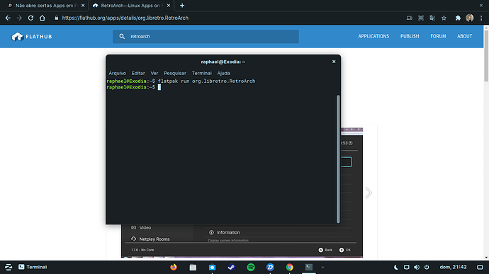

e manda um print da saída
Olha que estranho…no site do flathub, eu instalo o app e funciona perfeitamente, agora…se eu for na Gnome Software e instalo o mesmo app, ele não abre e não aparece nada no terminal:
