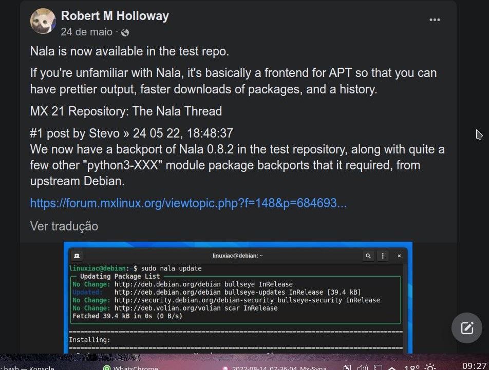

Desde quando vi sua postagem, gostei do Nala e fiquei atento. – Em Maio, vi que o MX Linux tinha disponibilizado para teste – e na semana passada, já estava nos repositórios oficiais:

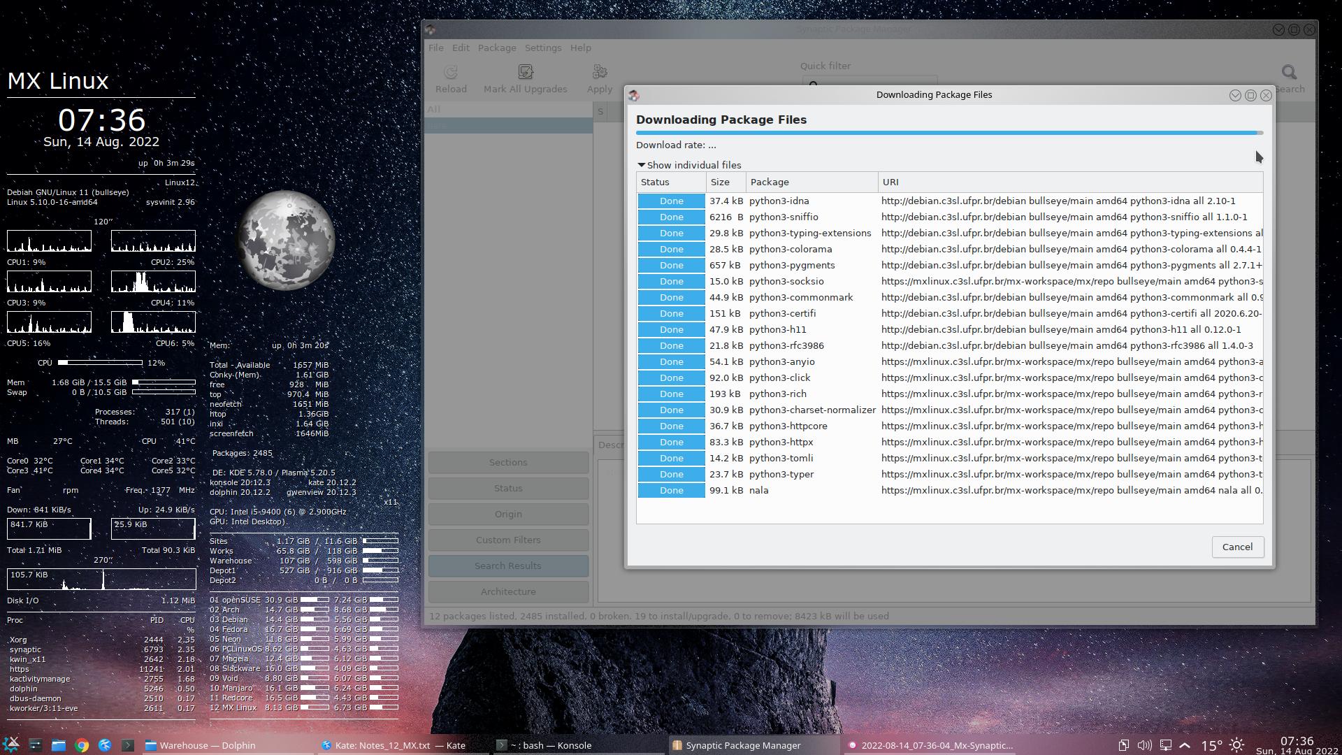

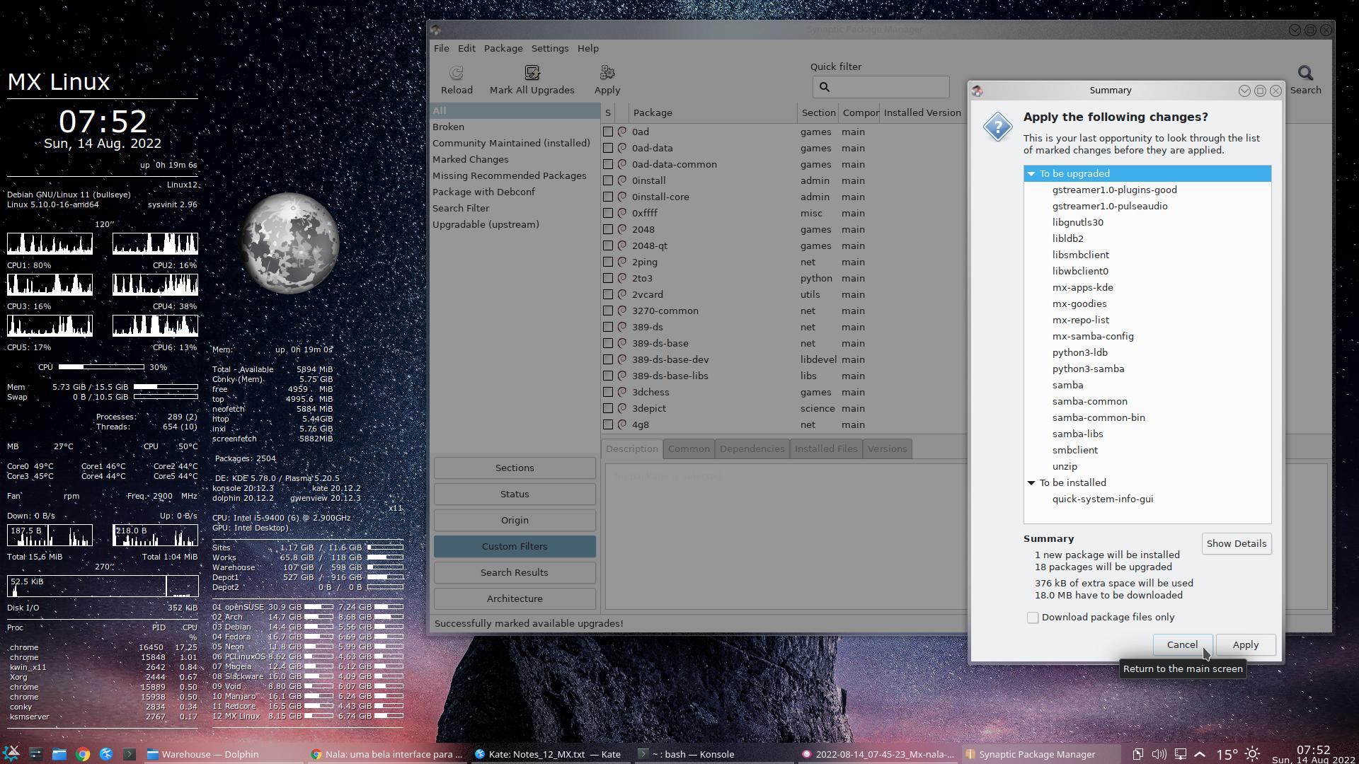

Naturalmente, instalei o Nala… pelo Synaptic, claro:
Vai ser rápido, não foi??

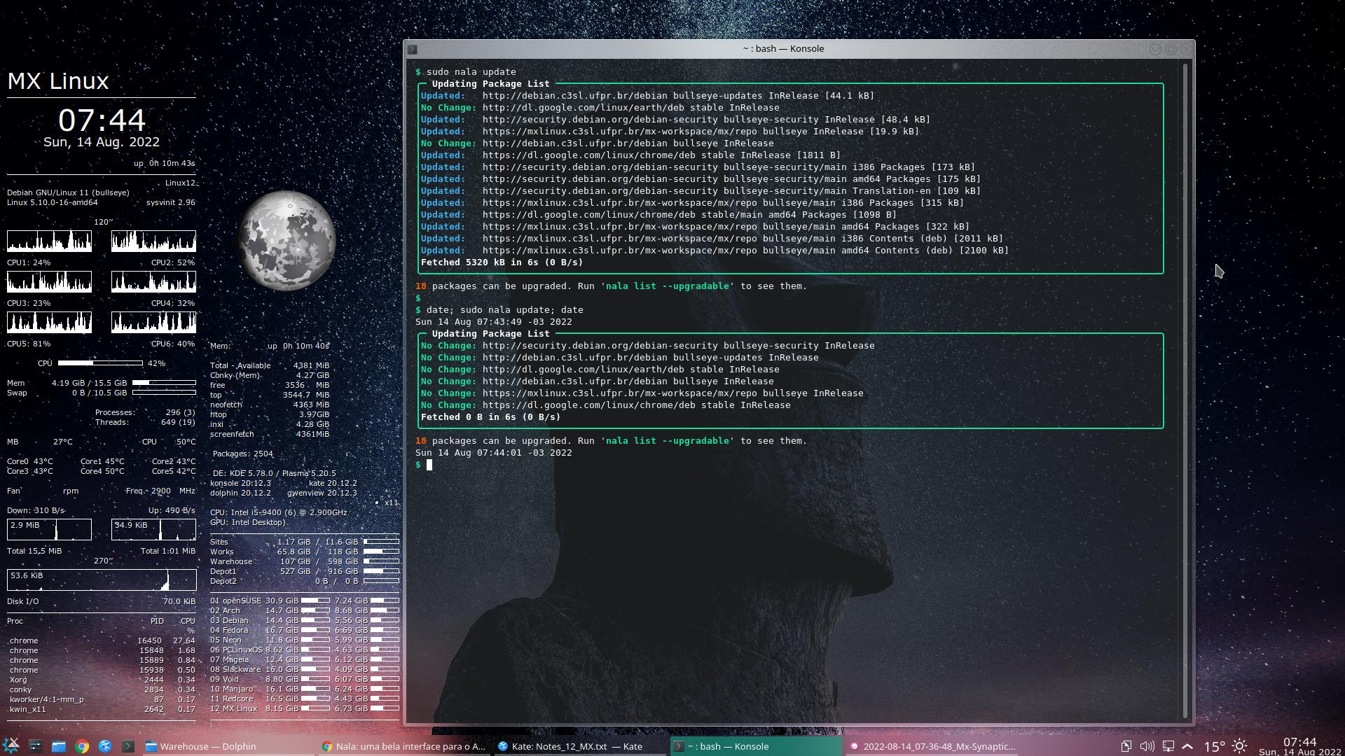

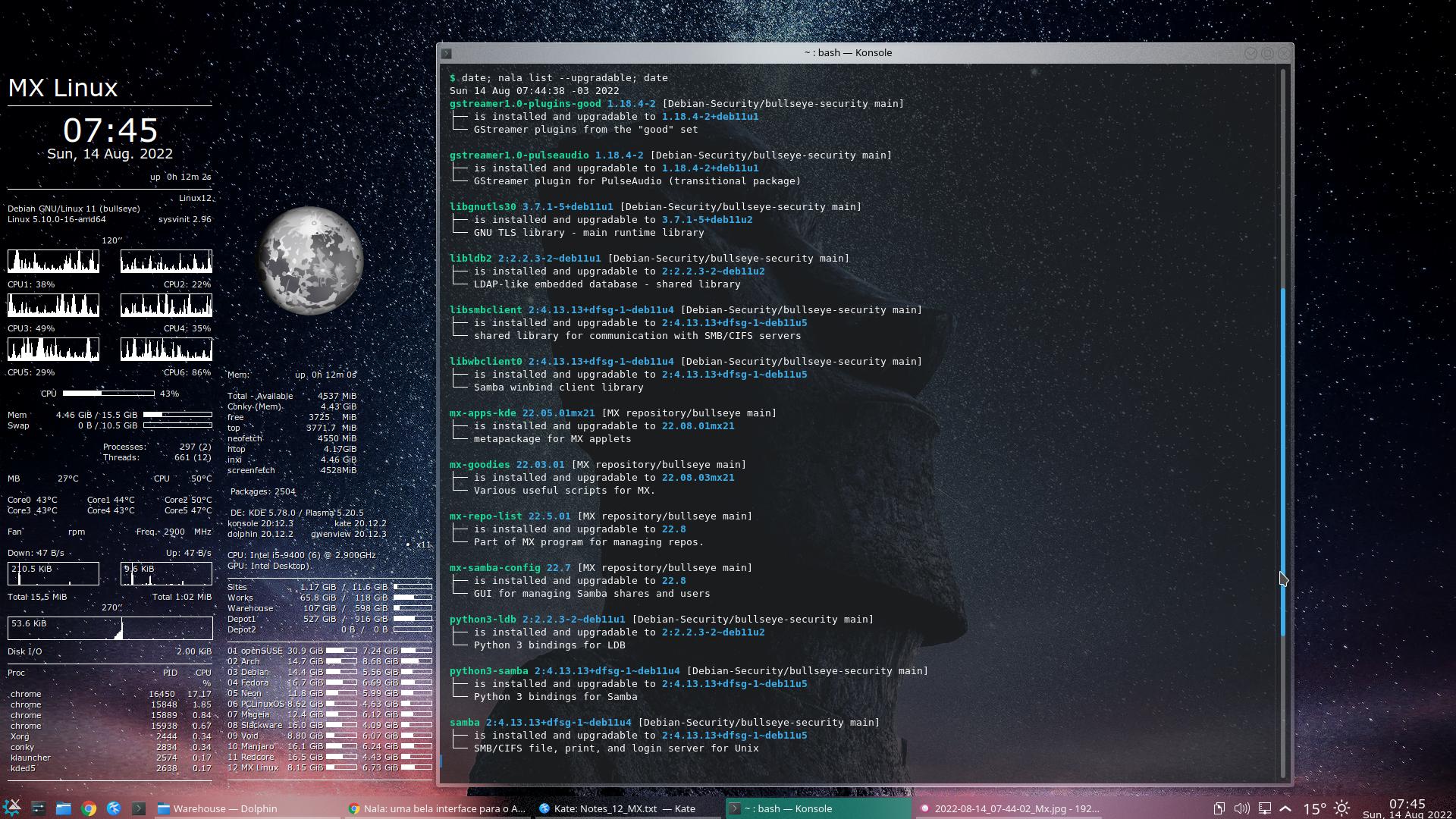

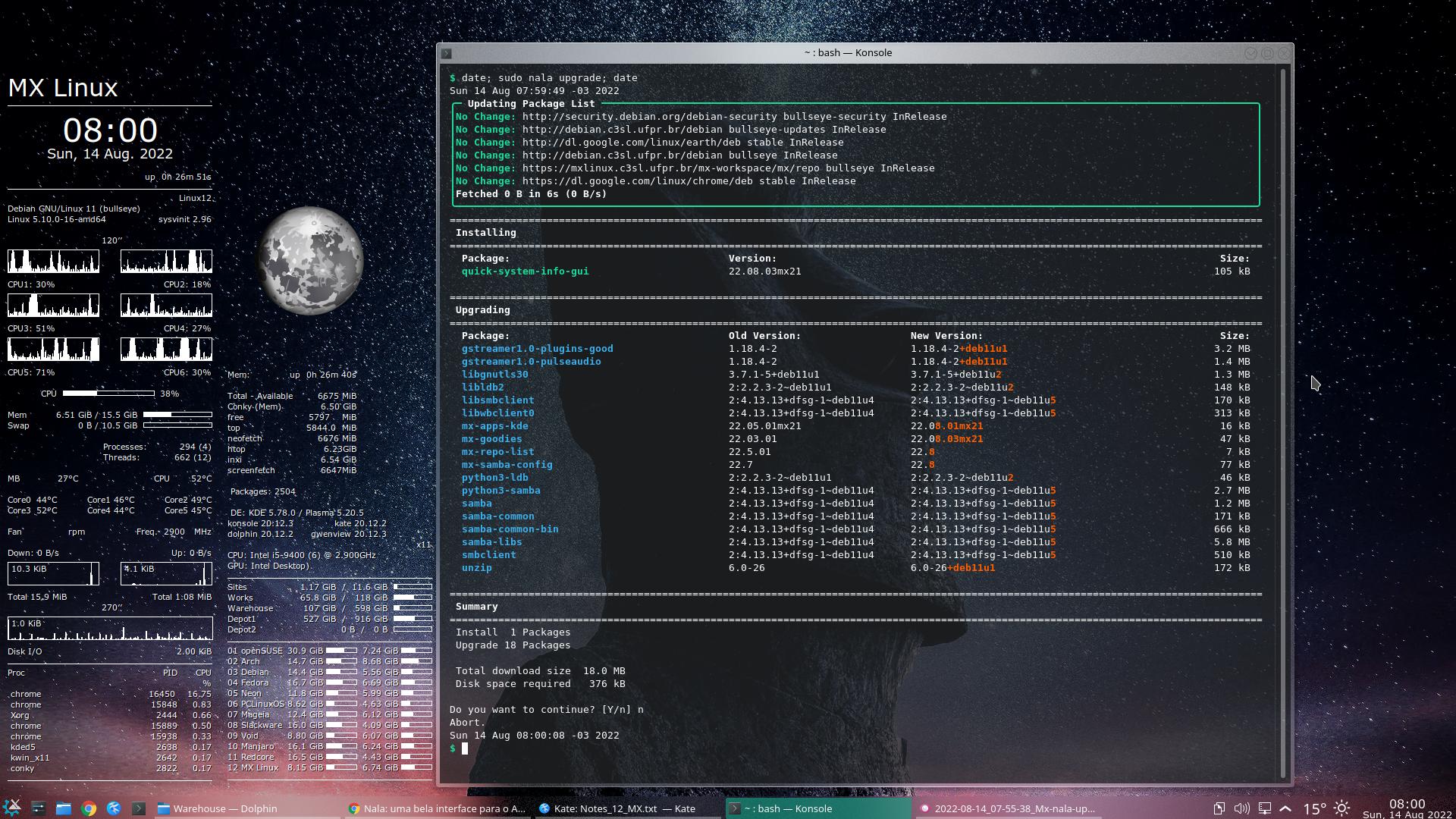

Como, assim, não tem data?? – Bora adestrar o histórico do bash para lembrar um comando com data de início e fim! – 12 segundos na segunda atualização:
1 segundo para processar e listar o que já tinha baixado para o banco de dados local (07:44:38~ 07:44:39):

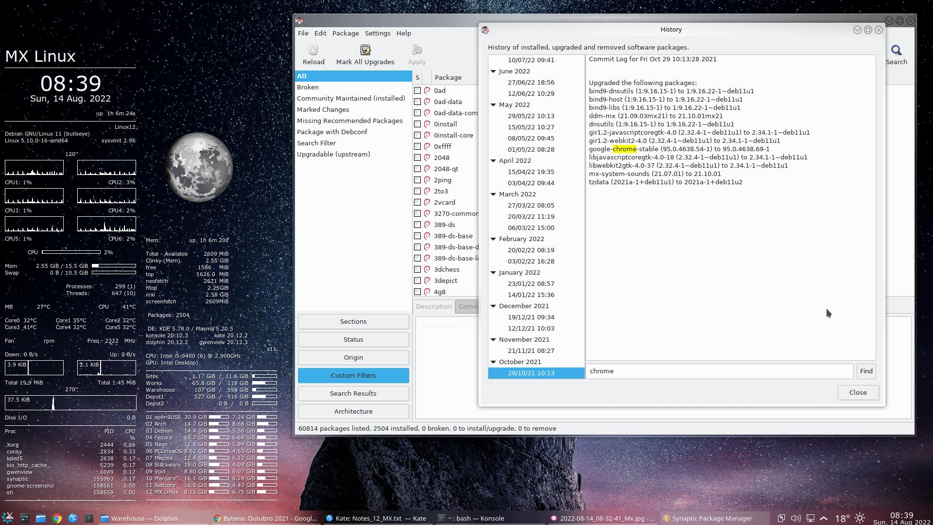

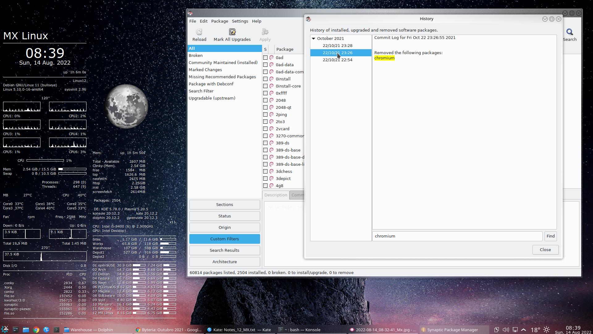

A verdade é que o Histórico do Synaptic é muito cômodo:
Sou até capaz de não atualizar o MX Linux hoje – meu dia de atualizações gerais… – por absoluta incapacidade de decidir qual gerenciador vou usar!
O maior problema é quebrar o histórico que já tenho – no Synaptic (com direito a buscas muito detalhadas) – e começar outro… sem acesso ao que eu já tinha:

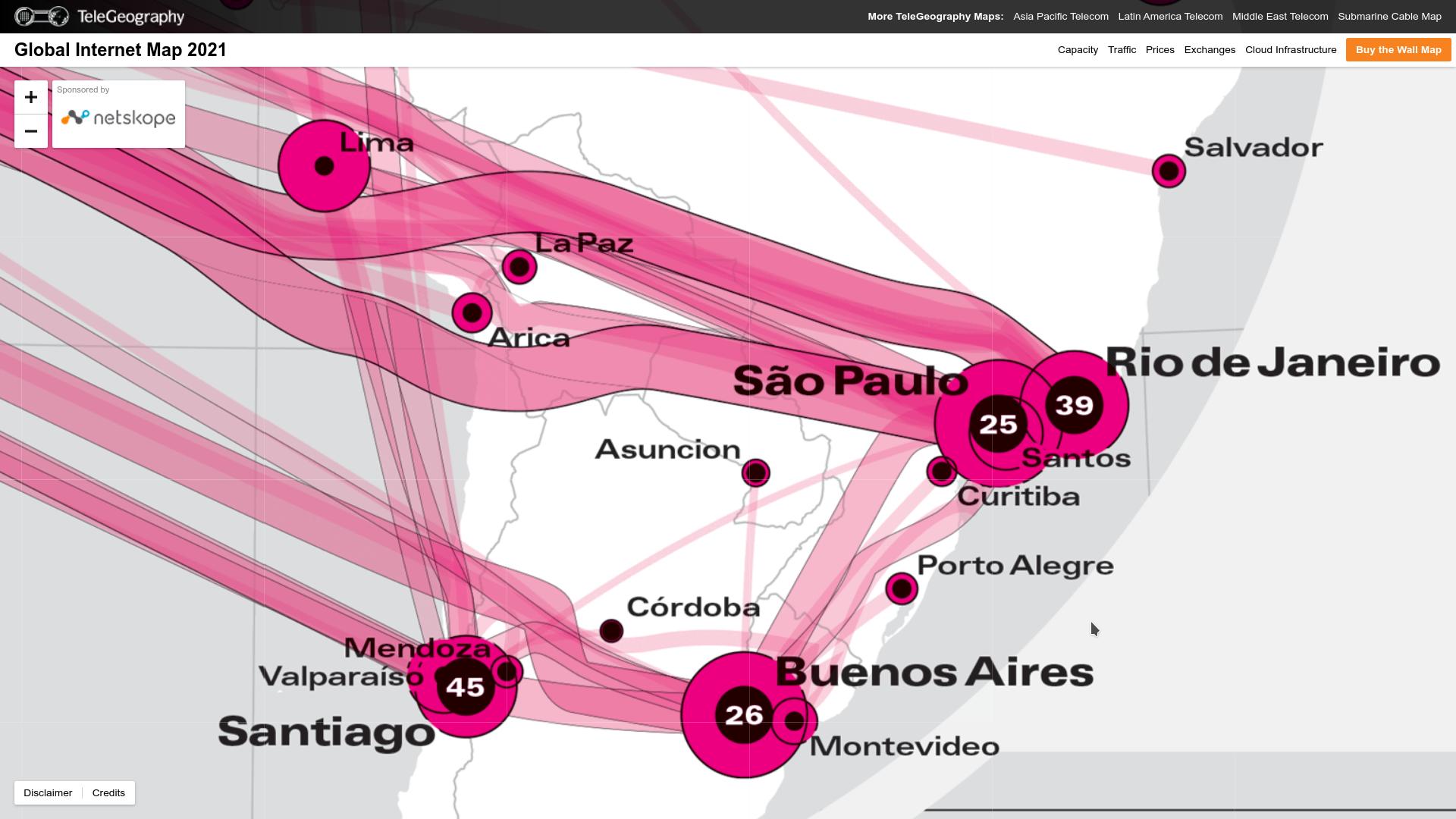

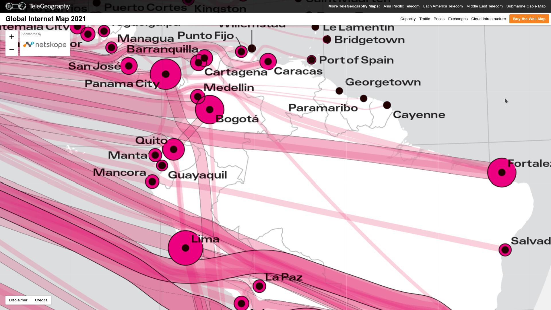

O link é o do Manjaro, e é tão bom (ou ruim) quanto o da UFPR…
Corrigindo… Você deve ter uma ligação direta com Buenos Aires – que tem boa ligação com o Chile, ha ha.
Parece que esses cabos se desviam das cidades sul-americanas. – O negócio deles é ir direto para os EUA!
O ROSA Fresh Linux (ramo Mandrake-Mandriva) tem um ótimo repositório no Equador, mas para Brasília a velocidade é uma merreca. Parecia modem dos anos 90. Tive de desistir.
Repositórios da Europa, também são meio complicados. Tem de passar pelos EUA, pois é só com os EUA que temos conexões.

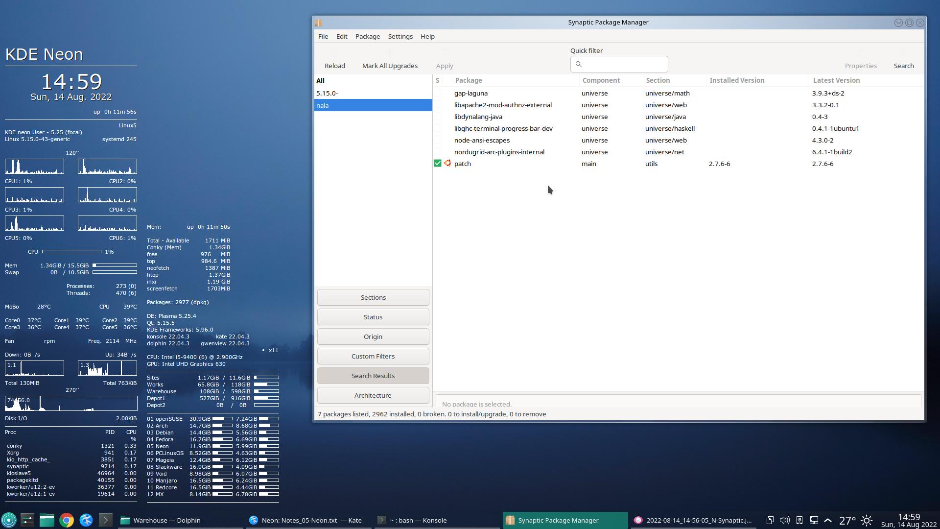

No KDE Neon - (buntu LTS), nada de Nala:

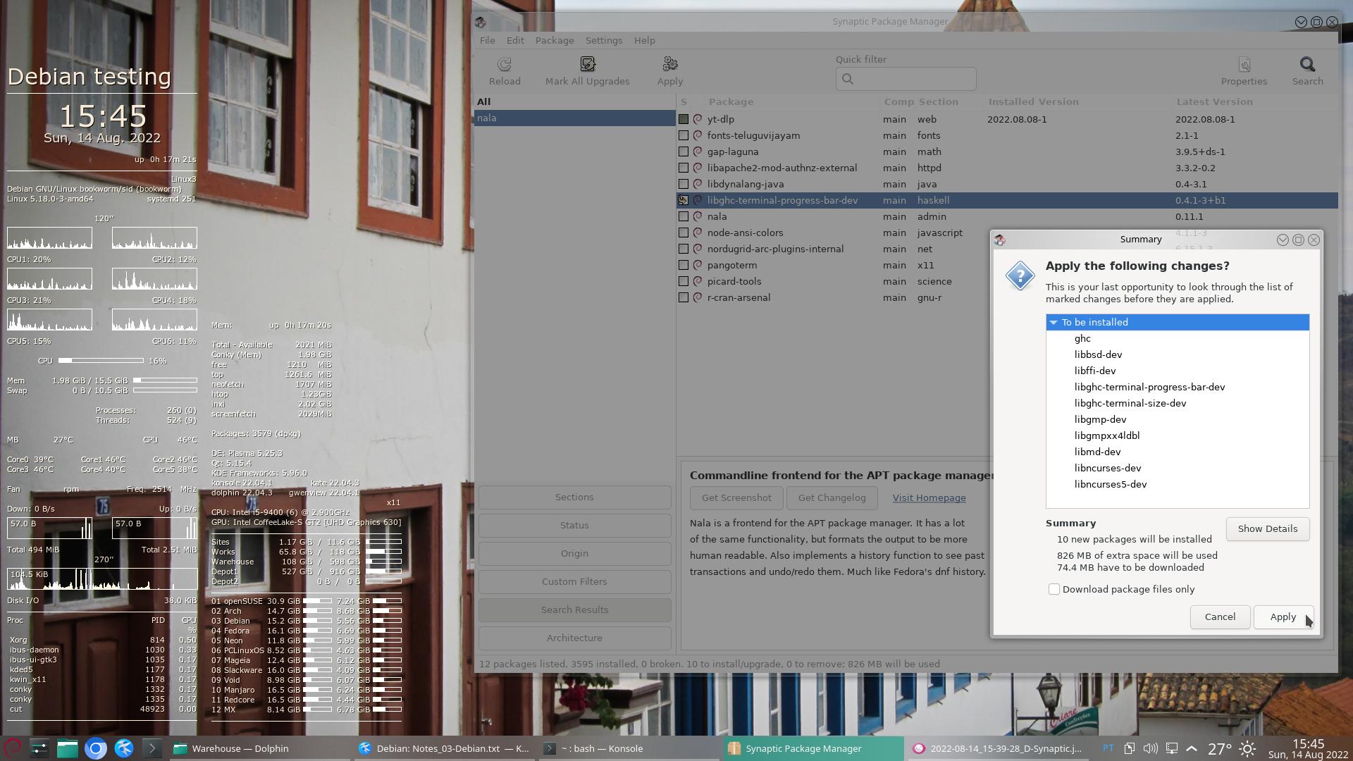

Mas, coisa engraçada… Tive de mandar instalar 2 vezes, porque na primeira instalou 10 pacotes (9 bibliotecas) – mas não o Nala, propriamente dito:

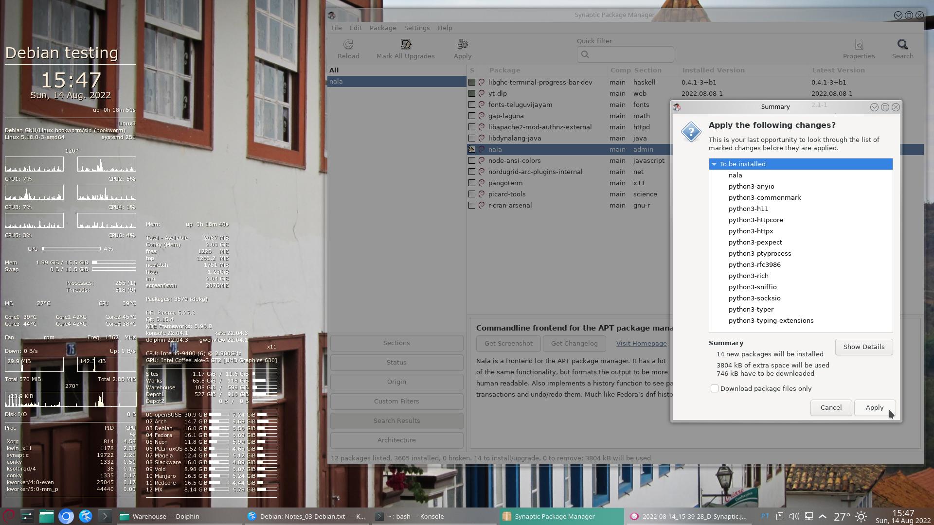

Na segunda tentativa, instalou mais 14 pacotes (Python3 + Nala):

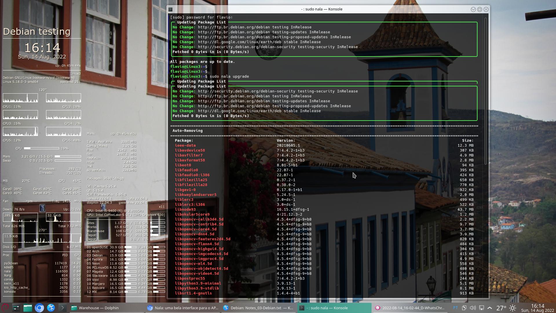

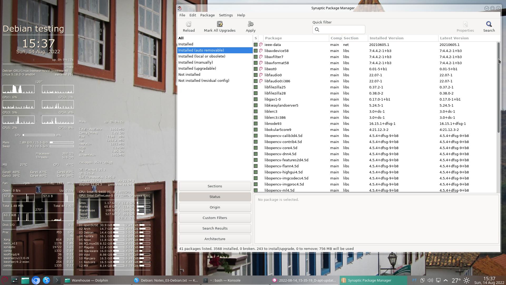

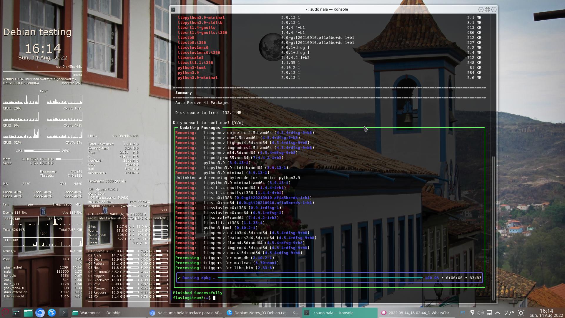

sudo nala upgrade – de repente, parou, achei que já tinha terminado, teclei Enter – e ele removeu 41 pacotes. – Simplesmente esvaziou a seção “Auto Removable” do Synaptic, que eu tinha preguiça de examinar em detalhes:
Considerando que foi um descuido (são tantas emoções… he… he… he…), fico feliz que não removeu nada de importante.

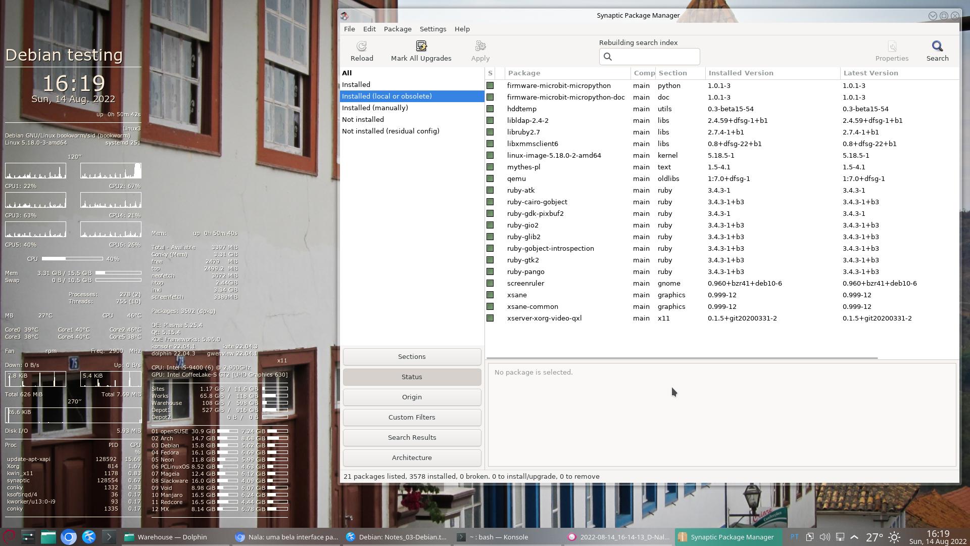

(Coisas como hddtemp, screenruler, xsane estão na sessão “Local ou Obsoletos”. – Tenho a expectativa de que voltem aos repositórios, em algum momento logo à frente).

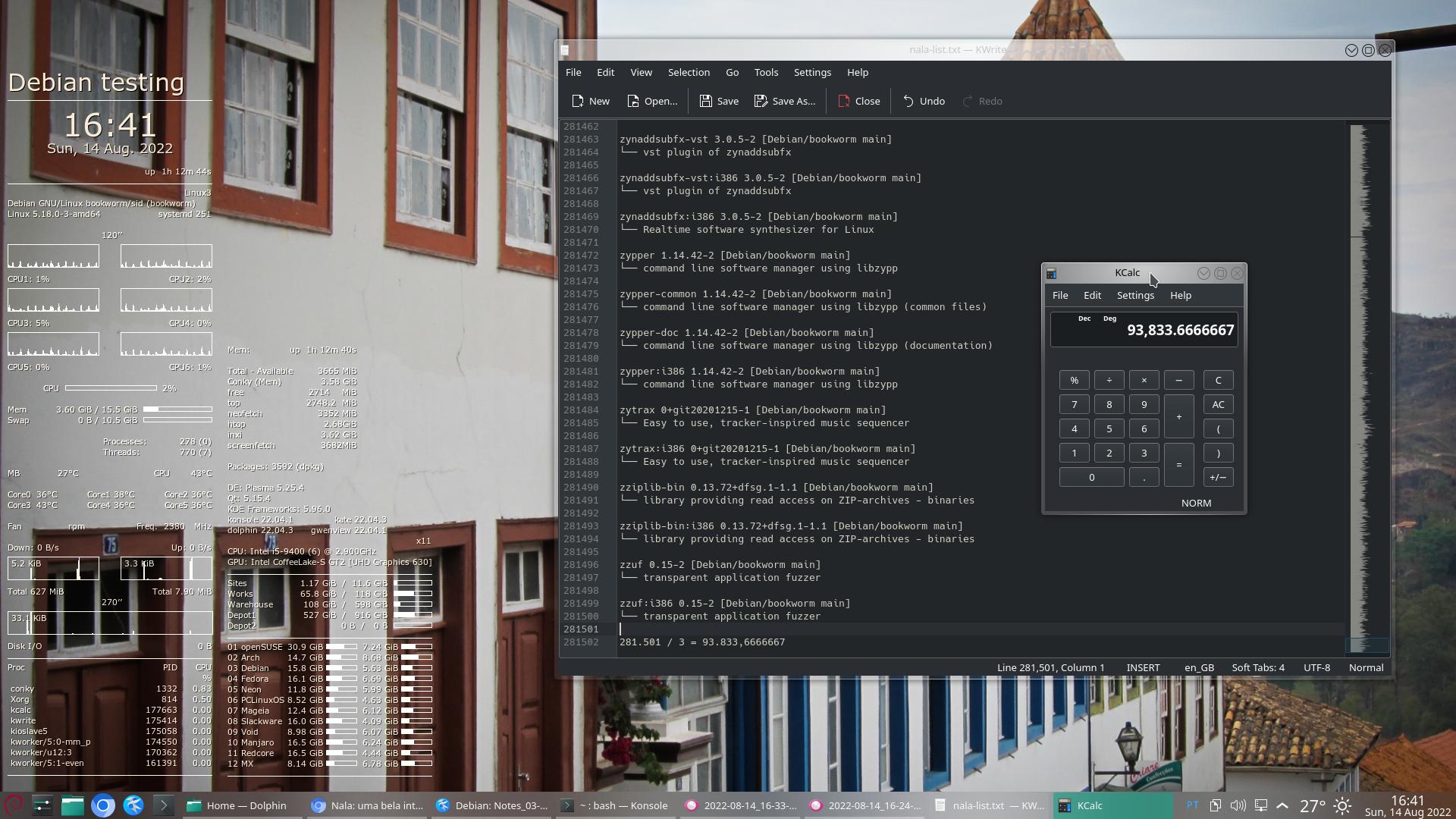

O comando sudo nala list desembestou e ultrapassou o número de linhas (1.000) que permito no Konsole. – Redirecionei para um arquivo TXT, e imagino que listou alguma coisa como 93,8 mil pacotes. – Não contei o número exato. Só tirei uma média de 3 linhas por pacote:
O Synaptic lista apenas 62.503 pacotes – dos quais, só 3.578 instalados. – Não entendi.
