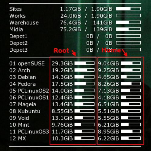

Faço assim, há muitos anos, e só perco as configurações, quando dou bobeira e não vejo o instalador dizer que vai formatar:
Quando o instalador formata a partição /home, sempre existe um recurso: – Copiar de volta uma “pasta pessoal” – de outra distro, ou de um backup.
  • Essa cópia precisa ser feita “de fora” da distro – pois a partição precisa estar desmontada. – Pode-se usar uma sessão Live Pendrive, ou outra distro que você tenha em dualboot.

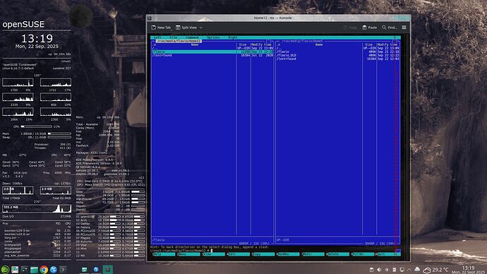

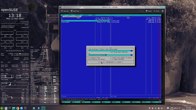

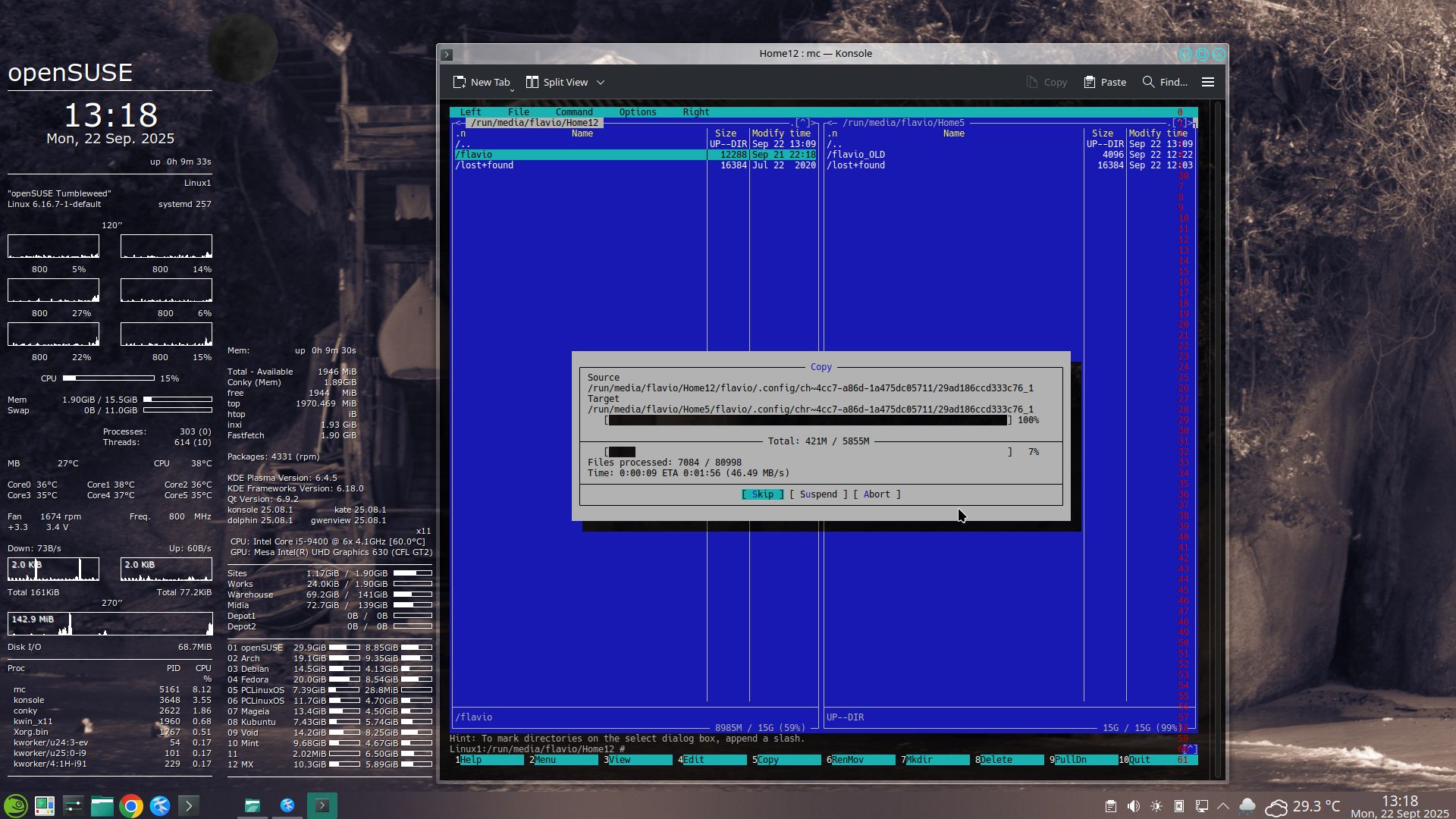

Por exemplo, bobeei e deixei o instalador formatar minha partição Home5. – Criou numa pasta pessoal “flavio” zerada, que não me interessava. – Carreguei outra distro (openSUSE, Linux1 no meu PC), renomeei a pasta como “flavio_OLD”. – Usando o Midnight Commander (mc) como super-usuário (root) copiei minha pasta pessoal da partição Home12 (do MX Linux):
Neste caso, precisei fazer alguns ajustes – trocar o papel de parede, corrigir o ícone do System Settings (era do Plasma 5, agora é do Plasma 6) etc.
