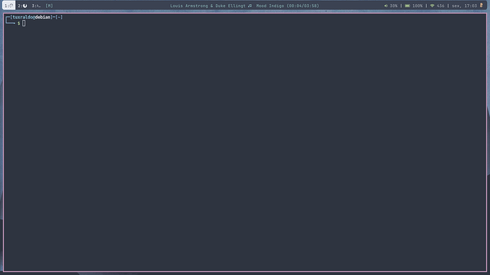

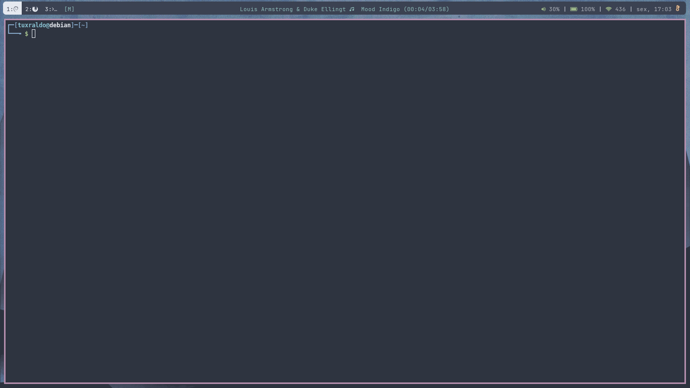

Porém, quando uso dessa forma só funciona bem quando troco de uma janela para outra. Se usar o comando mais de uma vez, normalmente, na segunda vez que utilizo a janela pega o foco mas, no terminal, por exemplo, fica sem foco. Eu não consigo digitar nada, só se utilizar o atalho mais uma vez que, no meu caso, é alt + tab. Isso ocorre com todos os programas.
Vou colocar um print para exemplificar.
Repare no print acima que, embora o foco esteja no terminal, o cursor do terminal está um bloco transparente por dentro (o que significa que, embora o foco esteja na janela, o terminal não está em foco) se eu tentar digitar qualquer coisa nesse terminal, não conseguirei. A única forma de corrigir isso é usar novamente o atalho para trocar o foco. Agora o problema ficou claro?
