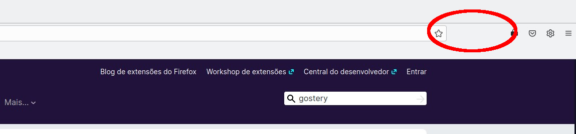

instalei firefox vanila e quero mostrar as extensões no espaço abaixo. já pesquisei e não encontrei a resposta. alguém sabe como fazer?

obrigado mas não é isso, não funciona. desejo as extensões na barra, para poder utilizá-las. estava lá mas desapareceram. veja como fica no google chrome:
desse jeito. obrigado mesmo assim! :wink:

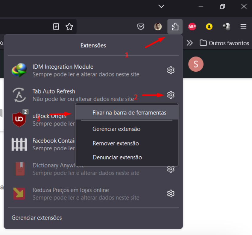

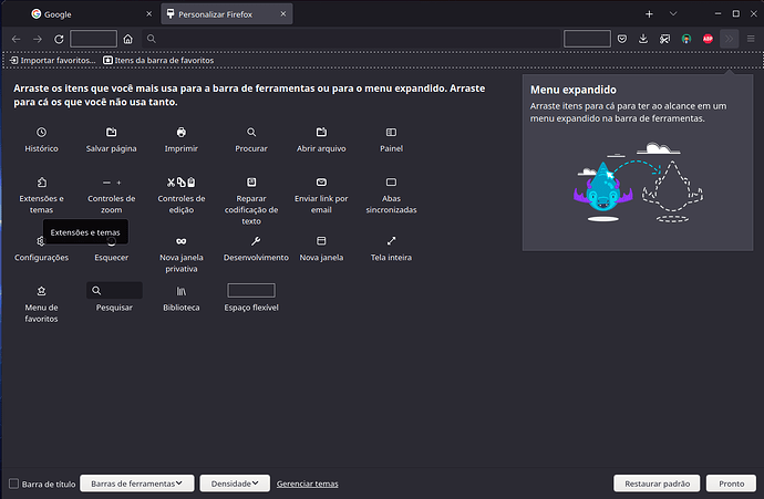

Segue as imagens.
Na ultima imagem vc segura o ícone com o mouse, arrasta e solta na barra, é totalmente personalizável.

Esse foi o primeiro tópico que encontrei quando pesquisei no tio Google, então estou respondendo para que ajude outras pessoas, pois descobri como fazer. É simples, basta fixá-las novamente na barra, seguindo os três passos:

Já que se passaram vários meses e ninguém resolveu bora lá. Vai no menu lateral > Mais ferramentas > Personalizar barra de ferramentas e lá em cima na barra de endereço tá vendo esses retângulos vazios? basta clicar com o botão direito e remover eles. Eles são o que deixam esses espaços entre as extensões e a barra de endereços. Para mostrar todas as extensões basta clicar com o botão direito em cima da extensão e marcar para fixar na barra de endereços.
