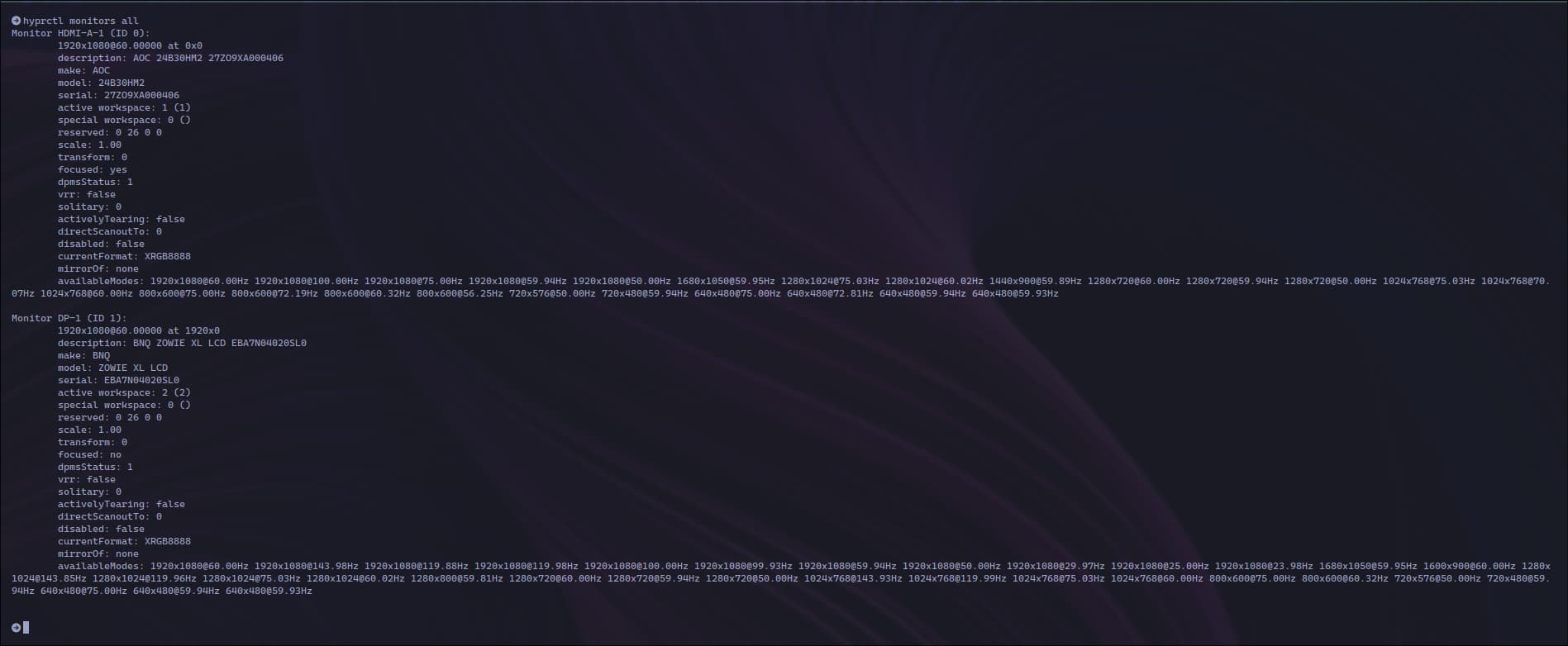

Estou com um problema usando o hyprland no archlinux, onde meu segundo monitor se mantem desligado o tempo inteiro, e o monitor primario, por mais que ligado aparentemente nao esta sendo reconhecido quando rodo o comando hyprctl monitors all
Como o print abaixo demonstra, o unico monitor reconhecido se chama Unknown-1, e mesmo tentando alterar a frequencia de Hertz dele, nada de fato se altera.
Estou com os pacotes nvidia-utils libva-nvidia-driver e nvidia-dkms instalados, porem mesmo assim nada dos monitores serem reconhecidos.
Alguem ja passou por esse problema, ou conhece alguma solucao para o mesmo?
