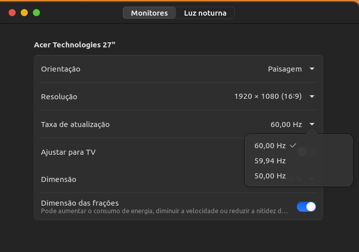

Eu uso o Ubuntu 22.04, uma GPU bem básica, a AFOX AMD RADEON R5-220 1GB, um monitor Acer 27" 120hz, mas por algum motivo a taxa de atualização fica limitada a 60hz no ubuntu.
A ultima atualização de DRIVERS para linux dessa placa saiu em 2015 justamente para o ubuntu 15, mas o curioso é que no Windows basta baixar o programa AMD Catalyst que já reconhece o monitor e a taxa de atualização 120hz corretamente, só no Linux que não.
Há algo que possa ser feito ou terei que comprar uma placa mais atual na esperança da taxa de atualização funcionar corretamente?

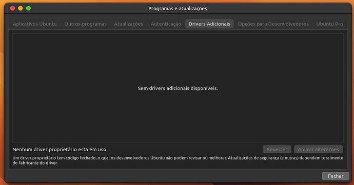

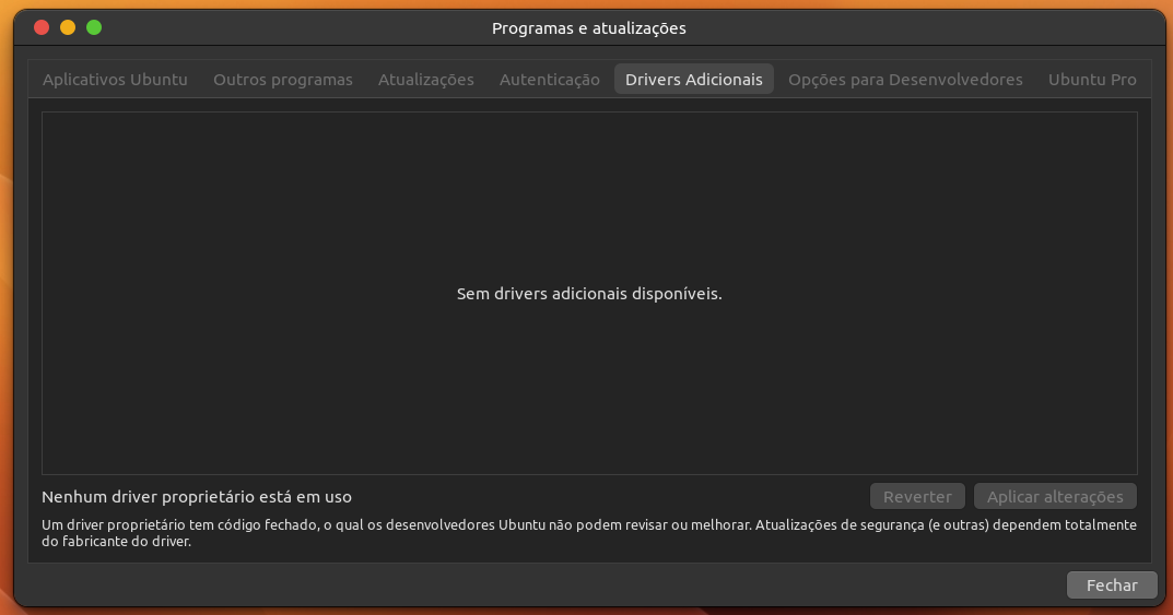

OBS: No app de DRIVERS ADICIONAIS, não aparece nada.

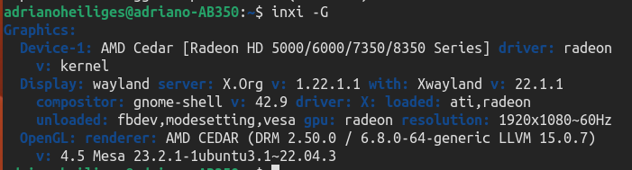

Sua AFOX AMD R5-220 (que é baseada no chip Caicos, série Radeon HD 6450) só tem suporte oficial no Linux via driver open source radeon ou amdgpu (mas esse modelo não é suportado pelo amdgpu).
O driver proprietário fglrx / Catalyst que dava suporte completo foi descontinuado em 2016, e só funciona até o Ubuntu 14.04/15.10.

Quando eu aplico xrandr --output HDMI-0 --mode “1920x1080_120.00” tudo fica quadriculado, as letras, imagens, e ao reiniciar o pc, tudo volta ao normal.
isso que você descreveu (imagem toda quadriculada / distorcida) indica que a placa até aceita a configuração, mas não consegue entregar o sinal estável em 120Hz — ou porque o cálculo do modeline não é compatível, ou porque o hardware/saída limita a taxa.
