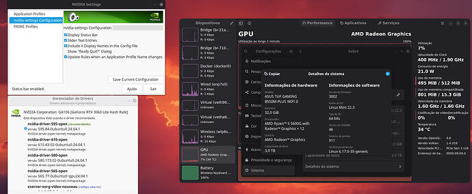

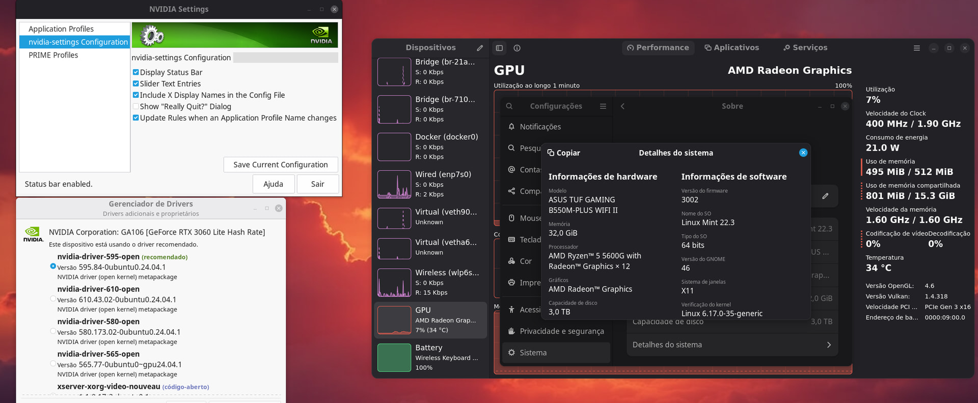

Eu tenho um desktop com Ryzen 5600G e uma 3060 com 12gb de vram rodando Mint 22.3 com Gnome 46 e x11, em dual boot com windows. No gerenciador de drivers instalei o 595-open, desabilitei o uso da placa de video integrada na bios, estava funcionando normalmente. Porém, semana passada os fps dos meus jogos caíram drasticamente. Fui averiguar e vi que o Mint estava utilizando o video integrado AMD Radeon Graphics, no monitor do sistema nem aparece a 3060.
Dando um lscpi no terminal vi que as duas aparecem, e dando um glxinfo consta como ativa a Radeon Graphisc.
Já desinstalei e reinstalei o driver de video via gerenciador e também via terminal, e nada. No Nvidia settings parece tudo normal, no gerenciador de drivers consta o 595-open como em uso, mas na prática o sistema insiste em usar a Radeon integrada.

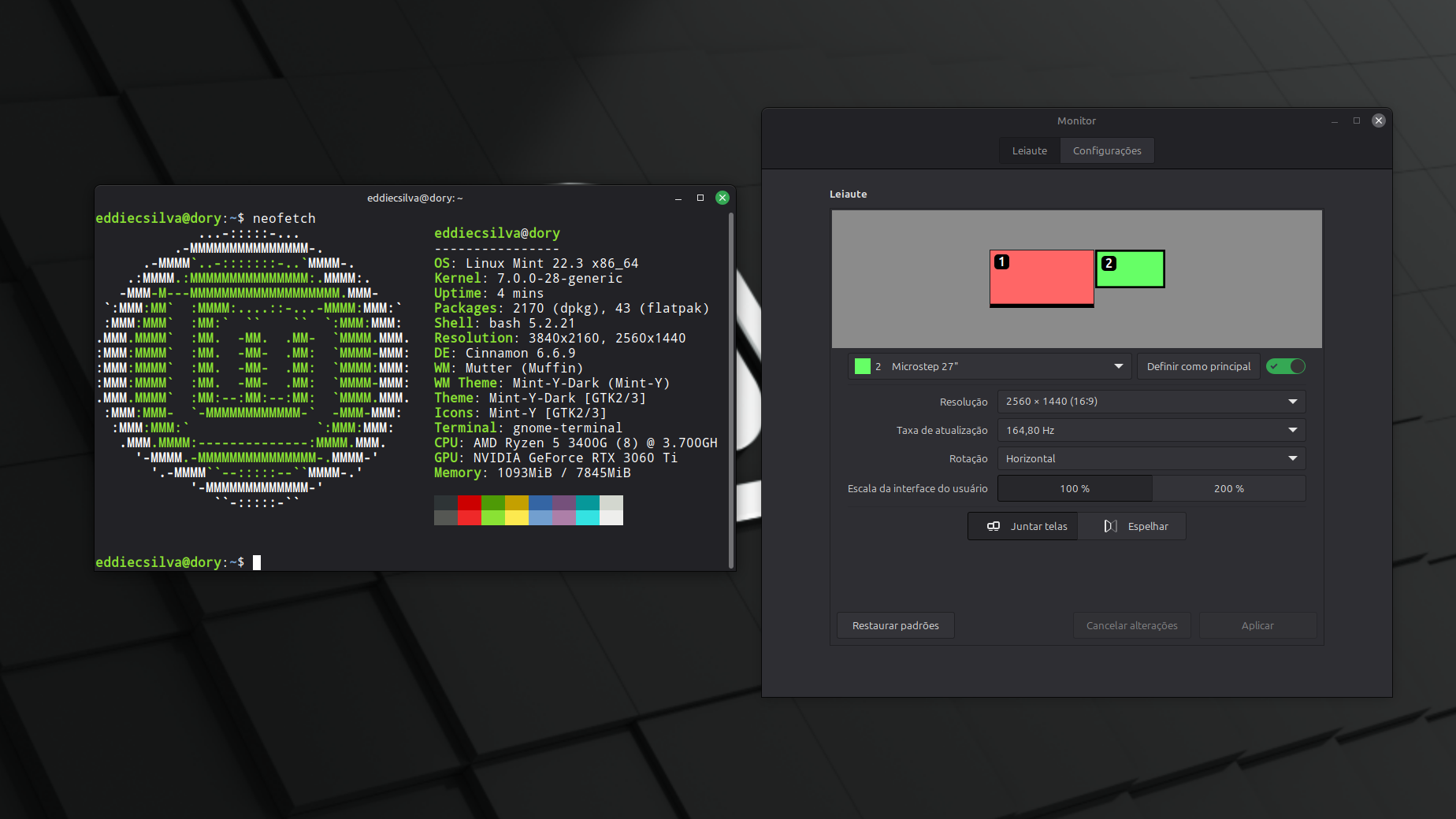

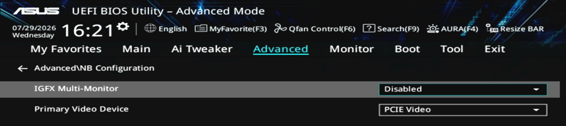

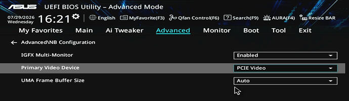

Eu tenho um setup que também usa uma 3060 (Ryzen 3400G + 3060ti 8GB + placa-mãe Asus B450) e durante meus testes recentes com o Mint não encontrei nenhum problema parecido com o seu relato.

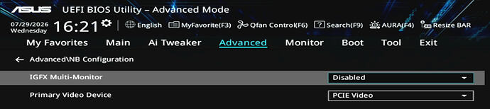

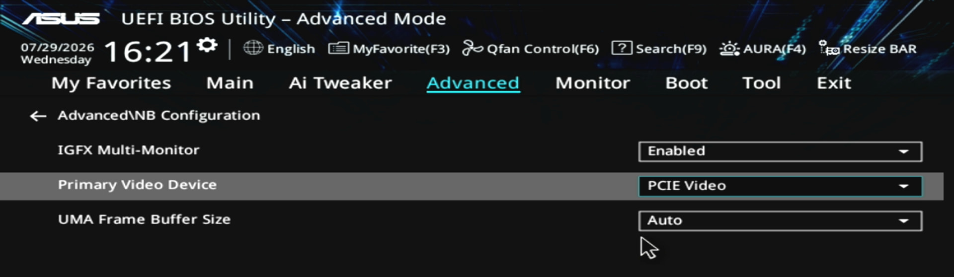

Nos testes com jogos a 3060 estava sendo usada normalmente, mas observei que ao menos no meu setup é preciso desativar totalmente o gráfico integrado (imagem 1) - se deixar ativo, mas definir a GPU dedicada (imagem 2) como primário muitos jogos ficam totalmente perdidos e tentam usar ambas.
