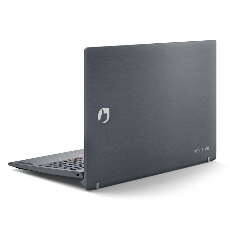

Selecionei 3 produtos de marcas diferentes e optei pelo Notebook Positivo Vision C15, que mostro abaixo:
Ele tem duas limitações para mim: falta uma placa de rede cabeada e possui apenas duas portas usb. Não há porta usb tipo-c (irrelevante para mim). Esse “notebook” nada mais é que uma placa mãe de tablet com processador/memória mínimos para um produto dito de entrada, numa carcaça de Nobo e com a possibilidade de troca do sistema operacional.

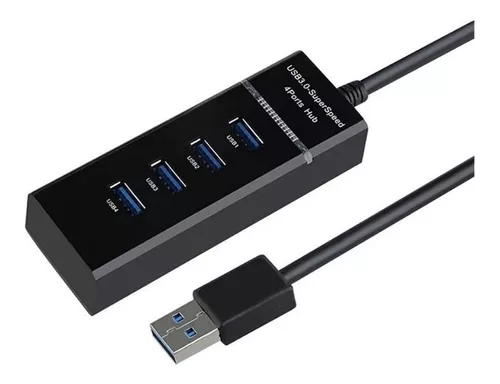

Mas elas foram devidamente contornadas com dois adaptadores: um para a referida rede e outro para mais conexões usb. Vejam abaixo:
