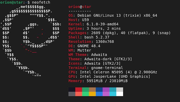

Usei o Debian 12 por 1,5 anos, a uma semana atualizei meus sources para Trixie e fiz a atualização da distro. Foi finalizada com sucesso, mas ao dar boot com o kernel novo, a tela fica piscando (como aquelas placas de vídeo piscam quando dão problemas de memória) e trava, mesmo no terminal do Ctrl + Alt + F1.
Para funcionar tive de fazer boot com o kernel antigo 6.1.0-39, que mesmo depois da atualização funcionava.
Tentei instalar outras versões do kernel novo, mas todas elas dão esse problema na tela (piscando).
Para resolver coloquei no sources o repositório de segurança do bookworm e configurei para o apt, nos pacotes de kernel usar os pacotes do bookworm.
Então estou usando o sistema novo Debian 13 Trixie com os kernels 6.1.0.
Aparentemente meu hardware é incompatível. Uso um MiniPC Beelink com um processador n5095 (11ª Gen).
No geral, está bem liso aqui, com o adendo de ter esse problema do kernel.

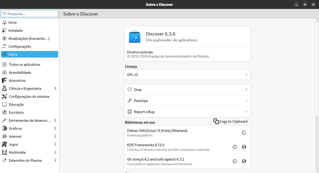

aqui estou tendo problema com discover
A versão do QT do debian está bugada.
Eles podiam atualizar logo.
Parece que tem um erro com aplicativo discover.
Que impede do aplicativo abrir.
Versão: 6.8.2
Pelo que vi, o problema foi resolvido na versão 6.8.3
Está funcionando o Discover aqui.
Discover 6.3.6
Debian 13 ‘Trixie’
KDE Framework 6.13.0
QT 6.8.2
Versão APT:
discover 2.1.2-10.1 [Debian/trixie main]
aqui recebo o erro
$ plasma-discover

Já tentou usar o Flatpak dele?
No momento estou matando o processo.
Aí ele abre
Killall plasma-discover
