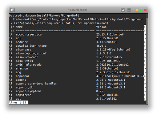

Até o momento o ubuntu está muito bem, ontem fui desinstalar o “ice” que eu tinha adicionado nele via pacote .deb na versão 6.0.7 mas o “app center” do ubuntu não mostrava o programa em canto nenhum, então fui apelar pelo “dpkg” pois nem o Discover achou o programa.
Bom, para aqueles que instalaram app no ubuntu e não conseguem desinstalar, podem usar o “dpkg” para isso. Para entrar nele é fácil difícil mesmo foi para sair dele, quem poderia imaginar que para sair do dpkg era só apertar a letra “q”
Eu achei o "ice aqui e depois usei o comado no terminal “sudo apt-get --purge remove ice”
