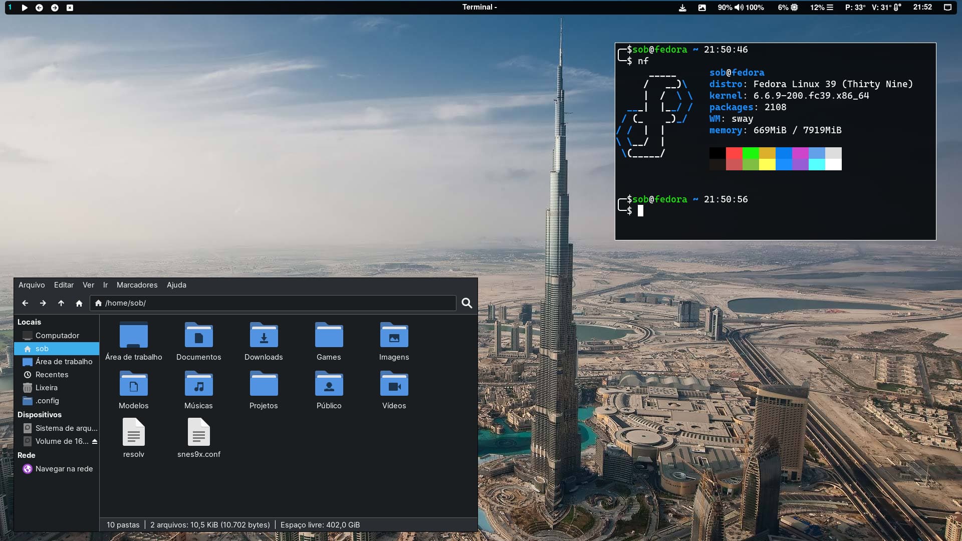

Tinha esquecido do print, tá igual meus outros twm:

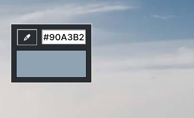

Só dar killall swaybg antes de chamar swaybg -i ~/Imagens/...
É que, enquanto no X11 o wallpaper (textura da janela raiz) é uma propriedade que o feh e o nitrogen podem só alterar e sair, no Wayland o wallpaper é uma janela “normal”. Logo, chamar o swaybg de novo faz o swaybg que você criou “competir” com o swaybg que o Sway cria ao carregar a configuração.

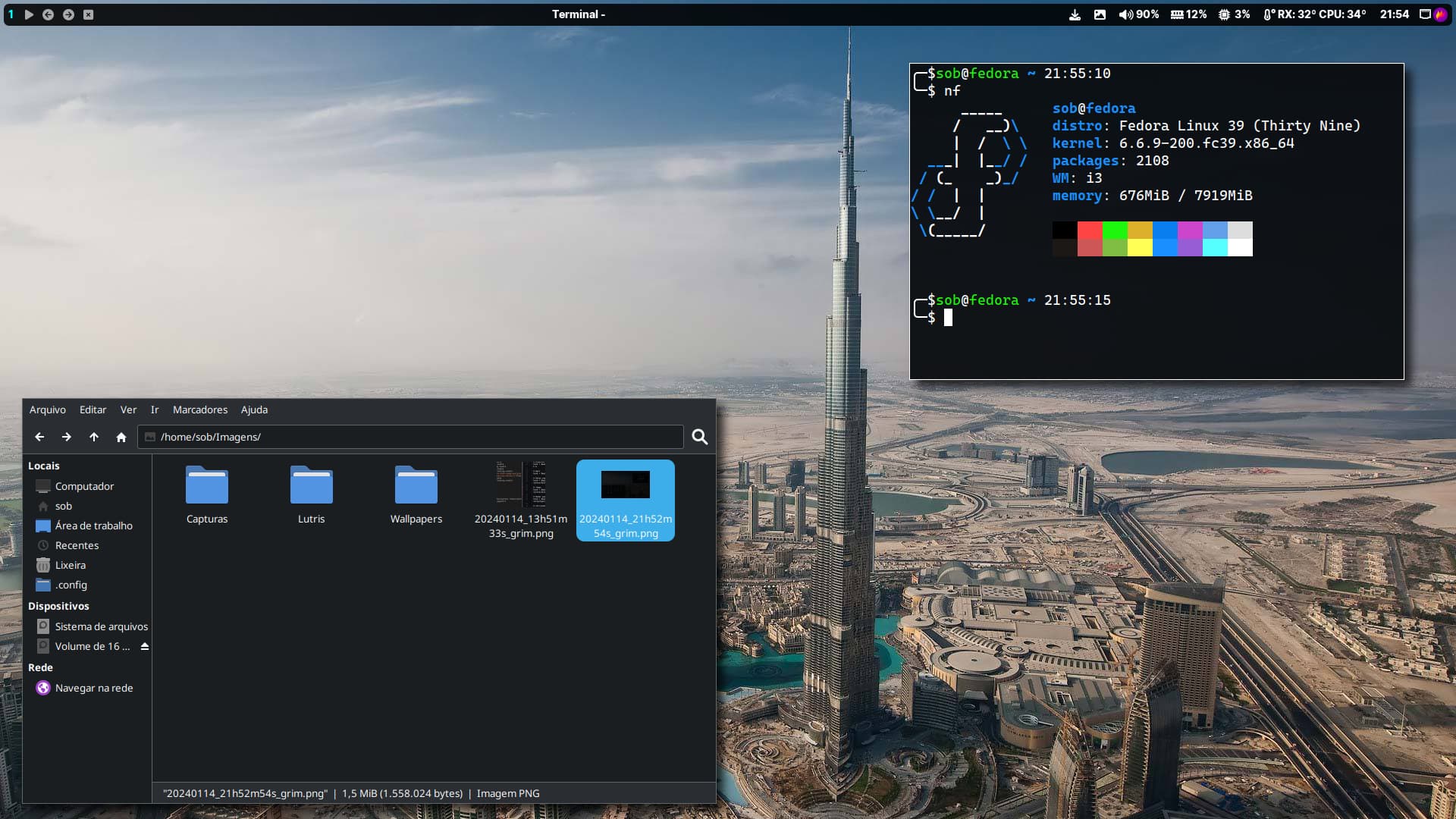

Esses dias migrei do arch para o fedora spin i3wm.
Com o i3wm configurado, instalei o Sway ontem e consegui configurar com algumas alterações no config e tive que pesquisar bastante sobre o layout do teclado que só ficava em inglês quando eu ia para o wayland o que provavelmente aconteceu por que não baixei o pacote completo do sway que vem separado no fedora. Meu plano, quando migrei para o fedora, era de ter o wayland e o xorg à disposição e com o i3 e sway ficou bastante coerente.
Consegui deixar o i3wm e o Sway “idênticos” na aparência, um com a polybar e o outro com a waybar. O rofi funciona para os dois. Para configurar o tema no wayland tive que usar o gesettings.

Falando dos apps que senti falta… eu senti falta de um color picker vi que tinha um comando do grim com o slurp e criei uma interface simples pra usar o colorpicker (tem que ter o tkinter no python. Se não me engano, no arch é python-tk):
from tkinter import *
import subprocess
import os
def get_color():
    user = os.getlogin()
    color_file_path = f'/home/{user}/.config/sway/scripts/picker/color.txt'
    comando = "grim -g \"$(slurp -p)\" -t ppm - | convert - -format '%[pixel:p{0,0}]' txt:- | tail -n 1 | cut -d ' ' -f 4 | wl-copy"
    # Executa o comando para salvar a saída no arquivo
    subprocess.run(comando, shell=True)
    # Cola o que foi para o clipboard no arquivo de texto
    subprocess.run(f'wl-paste > {color_file_path}', shell=True)
    # Lê o conteúdo do arquivo
    with open(color_file_path, 'r') as file:
        color_hex = file.read().strip()
    # Atualiza o Text com o conteúdo lido
    hexdecimal.delete(1.0, END)  # Limpa o conteúdo atual
    hexdecimal.insert(END, color_hex)
    # Muda a cor do frame e da label
    colorshow.config(bg=color_hex)
    space.config(bg=color_hex)
root = Tk()
root.geometry('165x120')
root.minsize(165, 120)
root.maxsize(165, 120)
root.title('Sway Picker')
root.config(bg='#2a2e32', padx=5, pady=5)
top = Frame(root, bg='#2a2e32')
picker = Button(top, text='', bg='#2a2e32', fg='#FFF', command=get_color)
picker.pack(padx=5, pady=5, side=LEFT)
hexdecimal = Text(top, width=7, font=('Inter', 14), height=1)
hexdecimal.pack(padx=5, pady=5, side=LEFT)
top.pack(side=TOP)
colorshow = Frame(root, bg='#000000', bd=1, relief='solid')
space = Label(colorshow, text=' ', bg='#000000')
space.pack(pady=30)
colorshow.pack(fill=X, padx=5, pady=5, side=BOTTOM)
root.mainloop()
a única coisa que talvez seja necessária é mudar a fonte Inter para outra fonte de sua preferência. E também tem que lembrar que o caminho que ele vai procurar o arquivo de texto onde ele salva a cor: ~/.config/sway/scripts/picker/color.txt (altere como desejar). Ficou simples, mas me ajuda bastante.
20240115_00h37m12s_grim
Cê teve problema ou trabalho para arrumar os espaços na waybar? A única coisa que me incomodou nela foi isso. É meio chato ficar a ajustando os espaços entre os módulos. Principalmente se algum modulo não fica visível sempre, no meu caso os de exibir o layout das janelas e o scratchpad. Tirando isso por aqui tá tudo de boa. Já tem, que eu me lembre, mais de duas semanas que to usando o sway direto.
Ainda tem um ou outro bug, coisa que com o tempo e com mais gente usando será resolvido com certeza. O modulo do cmus, por exemplo, se eu aumentar o volume (com o scroll do mouse) muito rapidamente, ele tá um bug (troca rapidamente a cor de fundo para uma das cores da própria waybar).
Os espaços entre os módulos eu ajustei só no css msm só usando o padding. Não tive muitos problemas pq minha waybar é simples, talvez por eu não ter módulos condicionais para aparecer só em certas circunstâncias. O css está assim:
