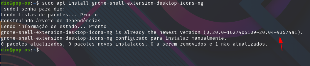

Um pouco mais de informação, se quiser testar a compilação que está usando:
Repare no valor “93574a1”, assim que a versão “9b6cced” chegar, a correção estará aplicada.
Se quiser, tem outras formas de contornar, mas acho que se não for muito urgente, aguardar a correção é sem dúvidas mais prático.
