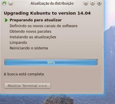

Também é possível fazer “upgrade de versão” por comandos no Terminal, só que dá mais trabalho, é complicado, e precisa ler um pouco mais. – Fiz isso 2 ou 3 vezes, conforme registrei aqui, mas não recomendo.

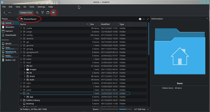

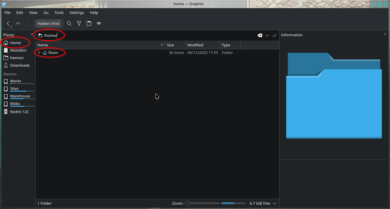

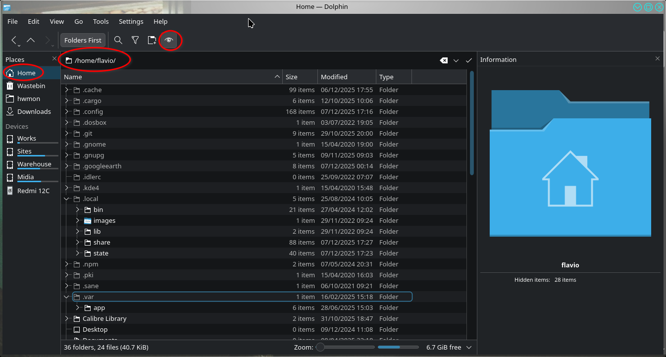

Sua “pasta pessoal” está em /home/APELIDO (= o nome-de-usuário que você escolheu).
Por exemplo, no meu caso, está em /home/flavio. – É ali que ficam suas configurações pessoais, em pastas ocultas e arquivos ocultos – cujos nomes começam por um ponto (“.”):
Também pode haver arquivos que você salvou ali, nas sub-pastas Documentos, Downloads, Imagens etc.
Se quiser preservar suas configurações e seus documentos, faça backup dessa pasta chamada “seu-nome-de-usuário”:

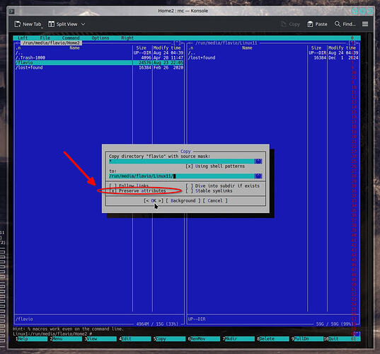

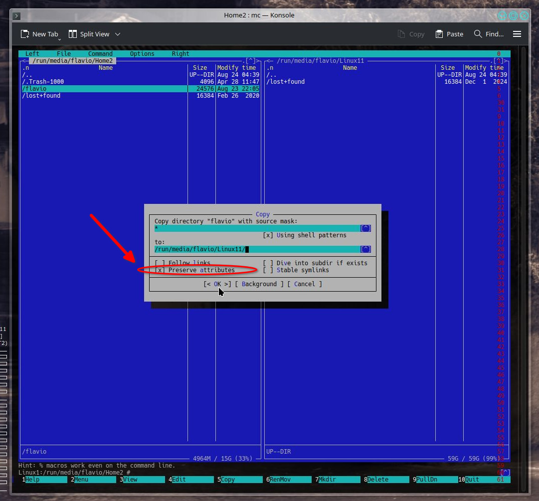

No meu caso, eu uso outra distro – pois tenho várias distros instaladas “em paralelo” (dualboot / multiboot). Para isso, prefiro usar o Midnight Commander (mc), que preserva todos os atributos, de todas as pastas e arquivos:
… e copio para alguma outra partição, que não será formatada.

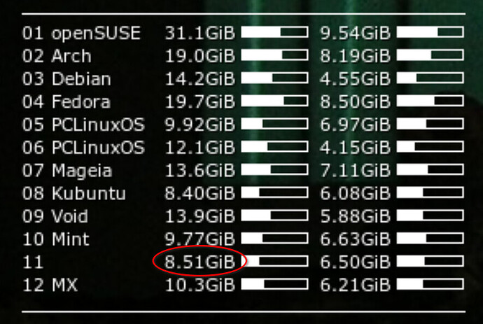

Por exemplo, minha partição 11, que estava vazia (sem nenhuma distro instalada). – Copiei para ela a minha pasta /home/flavio do Fedora:
(Como pode ver, todas as minhas pastas pessoais estão em partições separadas das respectivas distros).
