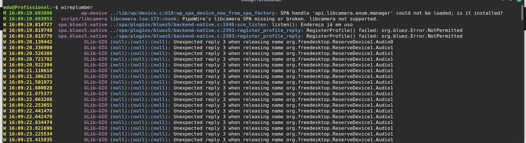

Microfone sempre buga quando conecto fones bluetooth
Sou psicólogo, uso o computador para trabalho majoritariamente. Estou demorando a migrar para o linux em definitivo justamente pelo problema supracitado.
Minha situação é a seguinte, tenho um fone de ouvido simples e de baixa qualidade com fio e um bluetooth com boa qualidade de audio e microfone, além disso a qualidade do microfone embutido do meu notebook é bem superior a do fone com fio também.
Quando uso apenas o fone de fio ou o embutido sem quaisquer fones para ouvir o audio (no meu caso é inviável pois trabalho em casa e o sigilo é algo essencial no meu trabalho) o microfone funciona sem problemas, já quando conecto o fone bluetooth as vezes funciona as vezes não. Quando funciona eu consigo escolher normalmente o microfone interno para entrada e os fones bluetooth para saída. Até ai legal, mas quando não funciona TODOS os microfones bugam e nenhum mais capta audio.
Eu consegui fazer uma configuração que vi aqui, não sei qual foi agora, que ajudou a desbloquear a entrada Aptx do fone bluetooth, pois antes só funcionava os codecs de baixa qualidade. Mas ainda é um problema essa questão do microfone e do audio.
Consigo fazer funcionar quando troco o kernel ou quando reinicio, ou ambos, mas é momentâneo, depois de um tempo ou algumas desconexões e conexões do fone bluetooth tudo volta a travar novamente e preciso reiniciar de novo o notebook.
Isso me incomoda e atrapalha muito pois quebra meu fluxo de trabalho e as vezes ocorre em momentos de atendimento, gosto muito do linux, no linux mint agora acho que me encontrei em sentido de funcionalidade estabilidade e etc, mas isso sempre acontece, em todas as ditros que ja testei.
Já testei Debian, Fedora, Ubuntu, Zorin, OpenSuse, EM TODAS tive o mesmo problema, algumas até funcionam no primeiro boot ou nos primeiros dias sem problemas, mas em algum momento esse mesmo problema volta insistentemente.
No windows funciona normal e até consigo usar o fone com codec de boa qualidade para audio e microfone ao mesmo tempo.
Se alguém já passou por isso e pudesse me ajudar, no momento essas informações são as que tenho.
Meu notebook é um Acer A515-45-R760
e as informações das configs são essas

Qual a Marca/Modelo desse seu fone Bluetooh? Pode ser que precise achar um pacote pra ele especificamente…
Digo isso pois eu tenho um Galaxy Buds2, gosto demais desse fone e ele tem o melhor microfone de fones bluetooh que ja usei, mas ele não queria conectar em nenhuma distro que eu tentava usar… até eu descobrir que tem um flatpak chamado " Earbud manager for Galaxy Buds" que só de instalar ele, meu bluetooh passou a enxergar meu fone e resolveu os problemas, agora funciona perfeitamente além de me proporcionar um app tão completo quanto o oficial pra Android.
Chegou a verificar se não tem algo especifico para o seu fone?
É um Edifier X3
Vi aqui que ja tiveram problemas com microfone de fone bluetooh Edifier aqui no forum alguns anos atrás
Neste post as soluções apontadas foram verificar nas configurações se o sistema estava apontando para o microfone do Edifier ou baixar o PulseAudio Control e procurar configurar o dispositivo por lá
Outra solução foi usar o WirePlumber, porém neste post estão sugerindo isso para um usuario Arch e não Ubuntu, mas como o carinha do Arch disse que usava o Pipewire com esse WirePlumber e o Pipewire é padrão do Ubuntu hoje, pode se considerar avaliar essa solução se as outras não funcionarem
Já tentou alguma dessas soluções?

A conexão com o fone bluetooth é possível, e consigo usar o codec APTx nele, o problema é que as vezes os microfones se desconfiguram do nada, e nenhum deles funciona.
Tentei acessar o wireplumber mas ele está assim
[ATUALIZAÇÃO]
Ainda não consigo abrir o wireplumber, mas percebi um detalhe importante, aparentemente quando reinicio o notebook o problema se resolve, de novo, não é um problema causado necessariamente pelo bluetooth mas aparentemente é relacionado.
Reinicio o notebook, conecto o bluetooth novamente e funciona normal. Só não entendo o que exatamente acontece no sistema e nos drivers etc que por algum motivo para de funcionar. Percebi que quando o notebook entra em suspensão/hibernação e volta, o problema acontece também mesmo sem conectar os fones, os microfones simplesmente param de funcionar.
Ainda não encontrei nada parecido pra ajudar
Coloque no parâmetro do kernel no grub
btusb.enable_autosuspend=n
E veja se continua depois de suspender
vou tentar, isso funciona também para os serviços de audio em geral ou não? Acredito que possa ser algo relacionado também ao gerenciamento de audio como um todo
