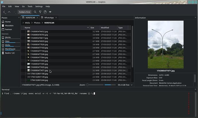

renomear fotos pela data original:
find . -iname \*jpg -exec exiv2 -v -t -r '%Y-%m-%d_%H-%M-%S_Rm' rename {} \;
Um exemplo – executando o comando CLI dentro do Dolphin (KDE):
(A data aparece picotada, no painel direito do Dolphin).

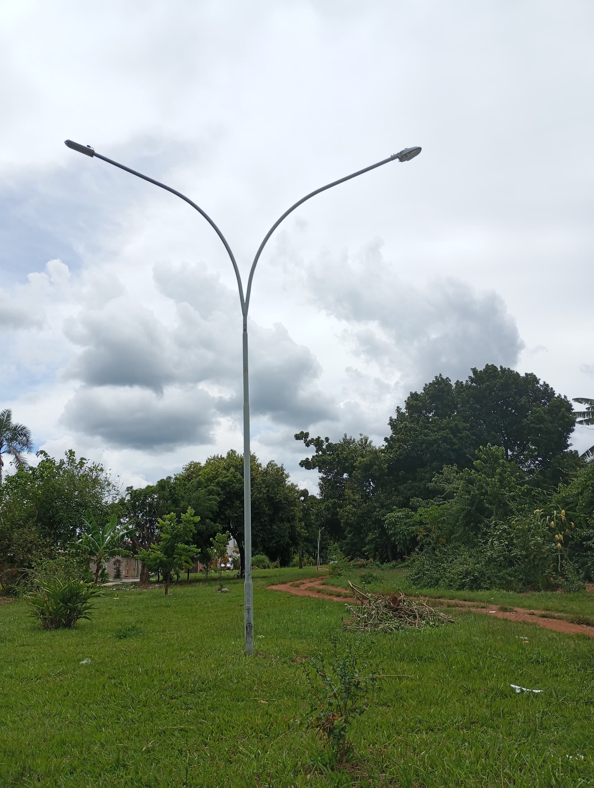

E, ei-la – renomeada pela data em que a foto foi feita: – “2025-03-26_12-26-32_Rm-luminaria-Area-Verde.jpg”:

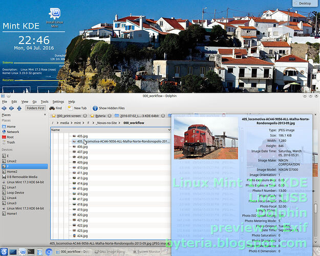

Por exemplo, houve uma época em que fiz muitas “reportagens” com base nos dados Exif dos fotógrafos oficiais das obras do PAC:
… e isso me dava muito mais informações – “reais” – do que os press-releases oficiais, que costumam trazer mais conversa fiada do que dados concretos.

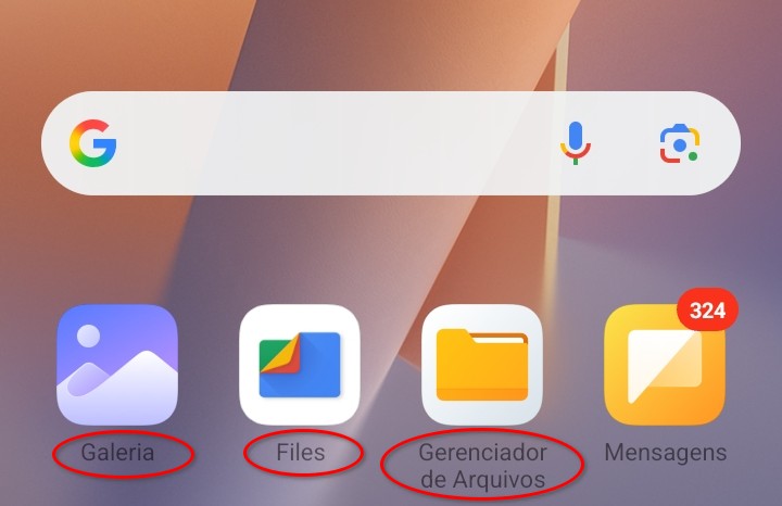

Mas, tirando dados GPS, o resto do Exif me interessa. – Meu “Galeria” remove dados Exif. – Tentei o “Files”, e também remove os Exif. – Por fim, descobri o “Gerenciador de Arquivos”, que mantém dados Exif:

Exemplo: – Perdi um tempão, tentando configurar o KDE Connect – e depois descobri que a escolha estava em um “nível mais baixo”, ou seja: – Usar o “Galeria”, ou o “Files”, ou o “Gerenciador de Arquivos”.
(E nenhum dos 3 me deu essa liberdade de escolha! – Cada um deles, parece ter “decidido”, sem perguntar ao usuário. – Cada um, parece que age de um jeito, e quem não gostar, escolha outro App).
