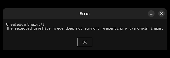

Então, quando eu dou um “vulkaninfo | grep “deviceName”” ele aparece 2 coisas:
deviceName = AMD Radeon RX 7600 (RADV NAVI33)
deviceName = llvmpipe (LLVM 20.1.8, 256 bits)
e como sou um newba de linux fui no chatgpt e ele falou q o llvmpipe faz alguma coisa e meus jogos na steam acabam nao abrindo e aparecendo essa mensagem:
estou usando o mesa 25.2.6 e tinha atualizado pra tentar concertar os modelos invisiveis do cs2, porém deu nisso e esse erro está me abalando psicologicamente se alguém conseguir me ajudar eu seria muito grato.
Aparentemente falta suporte de 32 bit

nao deu certo, to pensando em reinstalar o ubuntu sla
