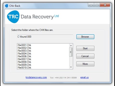

Arquivos com extensão .CHK são criados pela ferramenta CHKDSK do Windows, durante a verificação do disco em busca de erros.
Ela converte seus dados em arquivos .chk que acredita estarem corrompidos, e então reúne esses arquivos em uma pasta Found.000 em vez de excluí-los. Fonte.
Abaixo estão alguns métodos para tentar recuperar seus dados(antes de tentar algum deles, faça uma cópia da pasta Found.000, se possível.):

Agradeço a todos pela ajuda, eu consegui recuperar a maioria dos arquivos com o TRC Data Recovery. Agora e só testar minha paciência, pois terei que renomear todos arquivos de novo.
