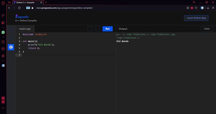

OBS: Eu tentei executar o código em um compilador online e funcionou normalmente:

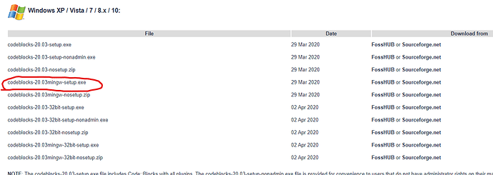

Você precisa instalar um compilador. No caso, existe uma versão do Codeblocks que vem com um compilador:
