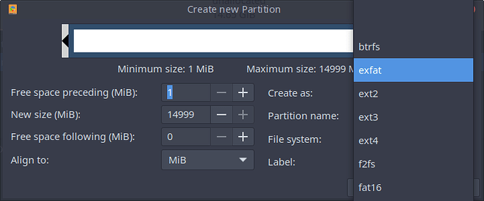

Olá, desculpe a demora para responder, quando vou criar a nova partição, a opção exFat não está disponivel:
Tenta formatar como ext4, depois do processo todo, tenta formatar como exfat ou fat32. ext4 é formator apenas para Linux, fat32 e exfat é meio que “universal” para pendrive e disco externo
Feito
Agora é só continuar com o fluxo, como instruído nos prints anteriores
