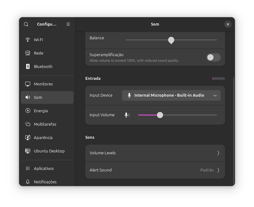

O Linux chega a identificar o Microfone?
Se ele reconhece, talvez seja uma boa verificar o nível de volume do Microfone. No Ubuntu/Fedora é em Configurações > Som > Entrada
Ao menos nas minhas experiências, o Linux coloca o volume em 100%, o que deixa ele estourado ou com muito ruído. Diminuir para uns 25~30% possa resolver parte desse problema.

Olá, obrigado pela dica, mas realmente não funciona, eu uso o Linux Mint e já tentei regular os volumes mas não adianta. Mas muito obrigado cara, vc teve até o trabalho de tirar print pra me ajudar, vlw msm pela dedicação
