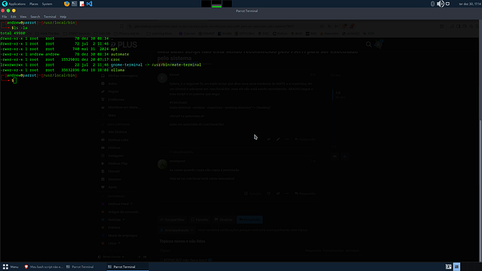

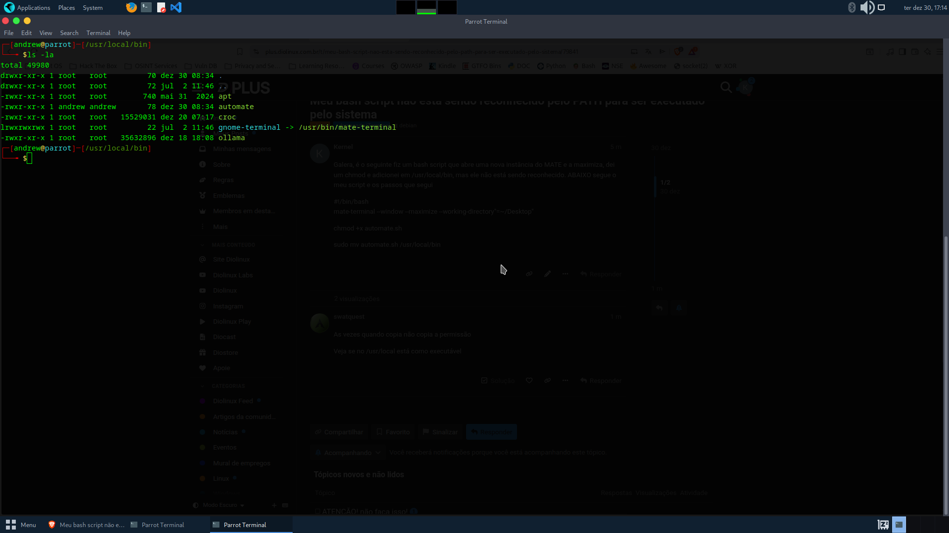

As vezes quando copia ou move não copia a permissão
Veja se no /usr/local está como executável
Execução foi copiada VEJA o print
