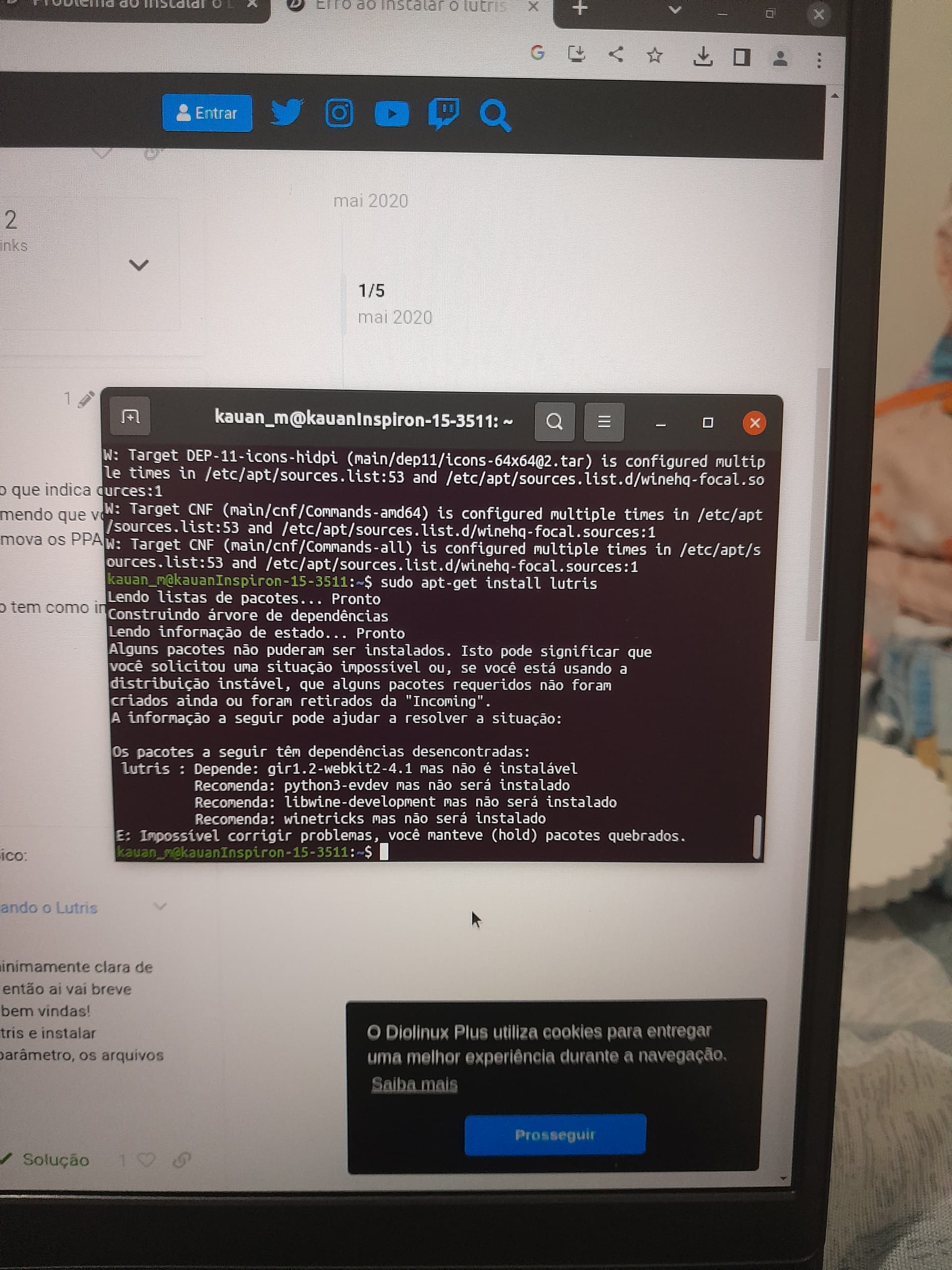

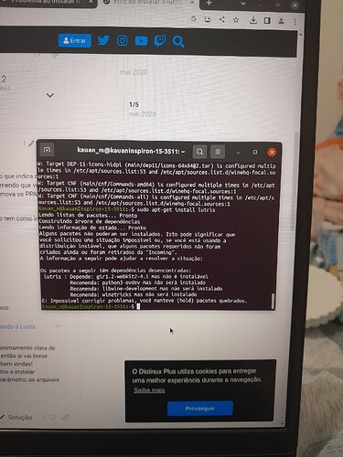

Mensagem de dependências desencontradas ao tentar instalar o Lutris
Alguem me ajude desesperadamente a instalar o lutris, estou tentando instalar, ja instalei o wine mas sempre da esse bendito erro, alguem pode
ajudar por favor?

Sugiro ir um pouco mais devagar para conseguirmos fazer um diagnóstico preciso, para tentar resolver o problema sem formatar. Em situações assim, o primeiro passo é ler as mensagens com calma e procurar alguma fonte de referência, seja aqui no fórum ou no Google.

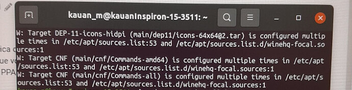

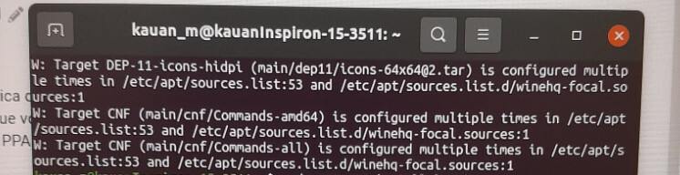

As primeiras mensagens estão indicando que você colocou entradas duplicadas no sources.list, que é a configuração por onde o sistema busca os pacotes para instalação. Então, use o terminal ou o gerenciador de arquivos para tentar identificar o que pode estar errado em “/etc/apt/” - verifique o conteúdo do arquivos sources.list e também olhe dentro do diretório “sources.list.d”. Remova as entradas duplicadas e tente atualizar o sistema novamente.

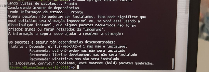

A parte final da mensagem está indicando que alguns programas que você instalou estão com dependências quebradas, ou seja, o sistema não conseguiu instalar todos os recursos necessários para que ele funcione corretamente.
Nestes casos, você pode testar o comando dpkg para forçar a configuração de pacotes parcialmente instalados.
sudo dpkg --configure -a
Se não resolver, teste o comando abaixo. ele vai tentar resolver os problemas e concluir a instalação.
sudo apt --fix-broken install
Se nada disso resolver, você vai precisar desfazer manualmente as instalações de programas que você fez, uma delas (provavelmente o wine) está gerando esse problema.
