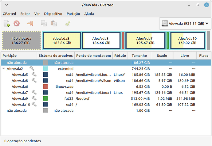

Abaixo um print do GParted:
O dual boot com Ubuntu e Linux Mint, funcionava corretamente até o Ubuntu sumir!!
Gostaria que o Ubuntu aparecesse e as duas distribuições funcionassem!!
Será possível?! Obrigado!!!

Gostaria que o Ubuntu aparecesse e as duas distribuições funcionassem!! [imagem do GParted]
Eita. Sem formatar? :face_with_diagonal_mouth:
Eu… Eu… Err… Eu formataria. Faria backup dos meus arquivos num dispositivo de armazenamento externo e formataria. Por que?
  1. O HD está com tabela de partição MBR num dispositivo que… Que acredito fortemente que suporta UEFI (um dispositivo feito após o terceiro trimestre de 2016 - considerando o processador que você usa (que eu acho que você usa, considerando as informações no seu perfil) - certamente suporta UEFI); e portanto não haverá problema em usar no HD a tabela de partição mais moderna GPT.
Pra desencargo de consciência você poderia fazer a boa e postar a saída do comando…
inxi -F --filter
… assim como orientado no tópico de Como fornecer boas informações. Daí veríamos qual exatamente é o seu hardware… E se de fato tem suporte a UEFI.
  1. Tem 186 GB de espaço não alocado no início do HD.
Considero que não alocar isso é desperdício (salvo se você estiver evitando um espaço com badblock - se for o caso… (ah, deixa pra lá… esse post não precisa ficar gigante). E alocar isso envolve fazer procedimento que eu considero “formatação”.
(( tem também 1 GB ali no final, :thinking: que na minha cabeça não faz sentido num HD com a tabela MBR :thinking: ))
  1. Pelo que consegui analisar você só tem uma partição de boot.
E minha experiência atesta que isso se revelerá problemático em algum momento. Pelo seu relato, a sua experiência também atesta isso: O dual boot com Ubuntu e Linux Mint funcionava corretamente até o Ubuntu sumir!!. Isso aconteceu após alguma atualização de um dos sistemas?
Um dual boot preferencialmente deve ter uma partição de boot para cada sistema operacional. E criar outra partição de boot envolve fazer procedimento que eu considero “formatação”.
Talvez alguém consiga enxergar uma solução que não envolve formatação… Basta aguardar.
