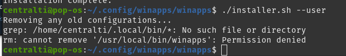

Apesar de o vídeo e as dicas do Dio serem excelentes, algumas coisas mudaram no Winapps desde que o vídeo foi ao ar. Se querem um conselho, sigam o tutorial de instalação do próprio site:
Obs.: das muitas valiosas dicas que o Dio deu, uma me ajudou muito: executar “xfreerdp /v:IP_da_VM” (ou então, executar o “bin/winapps check”) e aceitar confiar no certificado.
Obs. 2: ao contrário do que foi dito aqui, não há necessidade de renomear o installer.sh (sim, o instalador agora se chama installer.sh, de fato). É só executá-lo (./installer.sh) e seguir os passos que tudo deve dar certo.
Obs. 3: comigo, a instalação (testei no Pop!_OS e no Mint 20.1) só funcionou adequadamente com a opção --system (ou executando o installer.sh sem parâmetros e escolhendo “system” no menu que ele exibe depois).

Olá, na parte de rodar o install.sh --user aparece esta imagem e o aplicativos não aparecem no menu.
Funcionou com o system, mas em partes, pois o que eu preciso mesmo não apareceu e os que apareceu não abriu. Quando tento de novo o --user aparece isto:
