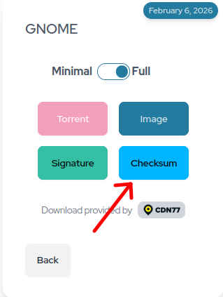

Em primeiro lugar, verifique a integridade da ISO. No mesmo local onde você baixou a ISO, baixe o arquivo checksum correspondente. Por exemplo, se tiver baixado a versão com GNOME:
Salve esse arquivo no mesmo diretório onde está a ISO, e execute o comando sha256sum -c nome-do-arquivo.sha256; deve aparecer OK ou SUCESSO, caso contrário, baixe a ISO novamente.
