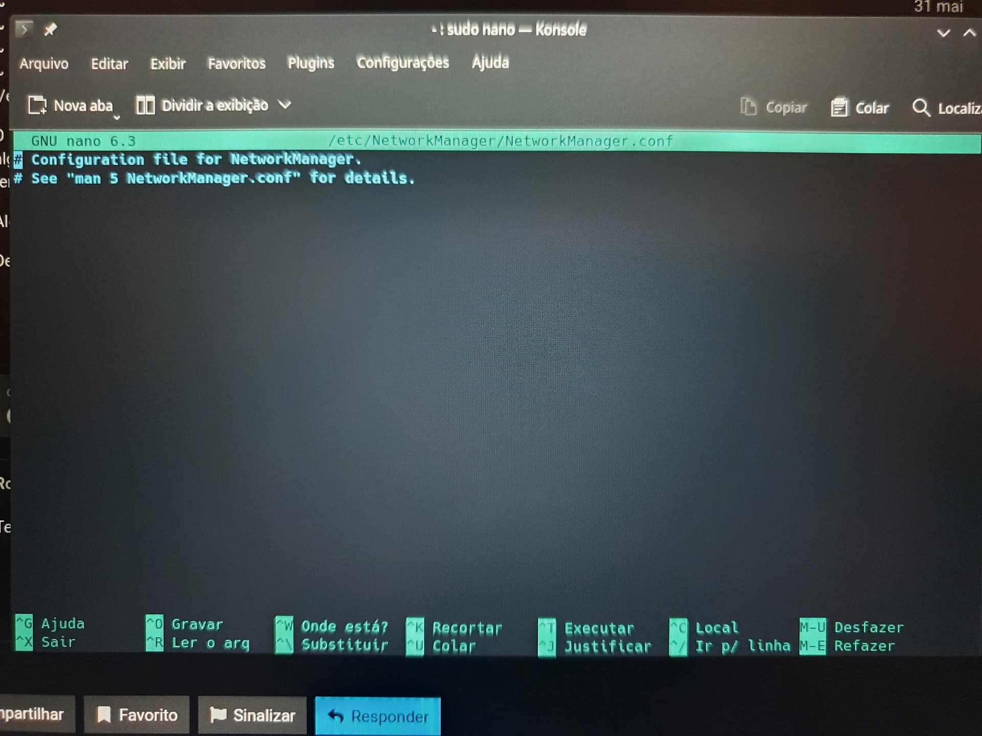

O próximo passo seria adicionar a entrada “dhcp=dhclient
” no seu arquivo de configuração. Porém, por algum raio de motivo, eu não consigo editar nada no meu terminal. Eu simplesmente não consigo ir até a terceira linha para escrever o comando.
Alguém tem uma solução?
Desde já agradeço.
Tenta com o nano, sudo nano /etc/NetworkManager/NetworkManager.conf
Adicione a entrada e veja se funciona. Onde vc achou essa “solução”?

Adicionei a entrada e dei Ctrl + O pra salvar. E agora? Eu até fui no fórum do Manjaro mas é muita informação. Não que muita informação seja ruim, mas as vezes confunde…
