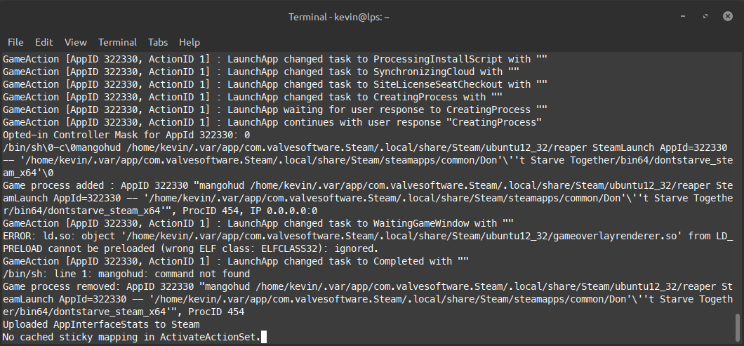

O jogo testado foi o Don’t Starve Together, e esse foi o log pelo terminal quando tento executá-lo:
Alguém saberia fazer funcionar? :pray:

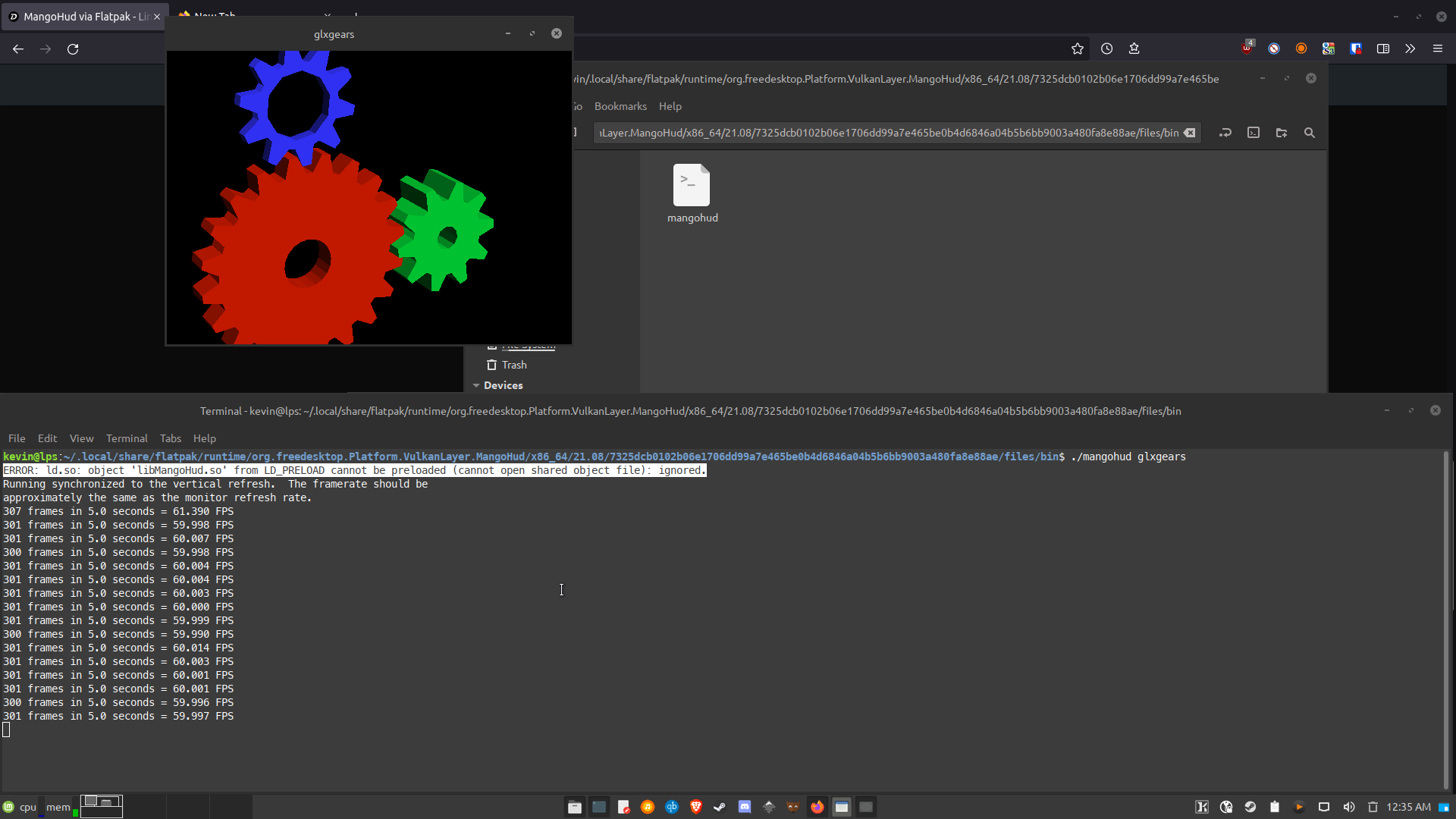

Fui até a pasta onde o Mangohud está instalado e rodei no terminal como ./mangohud algumas aplicações como glxgears, supertuxkart e vkcube, além do próprio jogo, mas nenhuma funcionou, não aparece o HUD.
Não funciona e aparece um erro na libMangoHud.so, veja:
