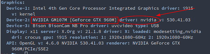

Instala o inxi e execute o comando no terminal:
inxi -G
Veja se esta instalado o driver da sua placa de video.
OBS: Wine e vulcan não são drivers

Pelo que vi na internet, este uvcvideo é o driver da Webcam. Você tem que pesquisar pelo driver da placa de video.
ex:
