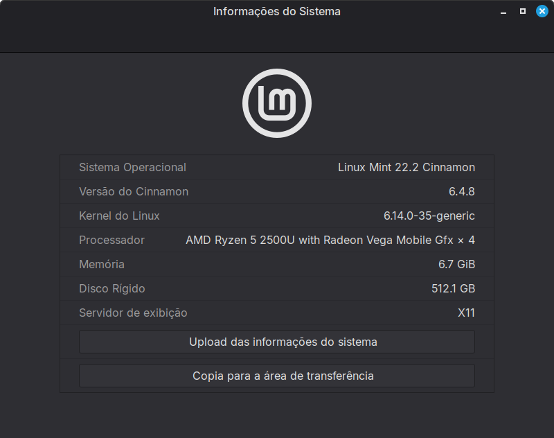

Com o fim do suporte ao Windows 10, coloquei o Linux Mint em meu notebook por ser considerada a distro mais estável, e a princípio tenho tido uma boa experiência se não fosse o fato de que as vezes o sistema congela e tenho que forçar o desligamento através do botão do notebook para ele voltar. Alguém saberia dizer o que é isso e como resolver?
Segue abaixo as especificações do PC:
Resumindo esse problema: AMD. Me parece que placas AMD (GPU pelo que sei) alguns modelos dão isso. O som congela, o sistema também. Só puxando da tomada, forçando desligamento ou forçando a reinicialização.

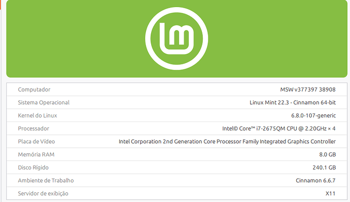

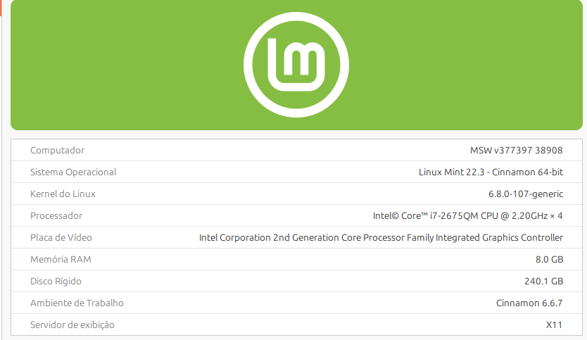

Boa tarde a todos, comigo acontece a mesma coisa, o que fiz para tentar parar com os congelamentos, foi voltar ao kernel (abaixo), por um tempo resolveu, mas está congelando novamente.
Alguém tem alguma outra maneira que pode me ajudar a não congelar mais?

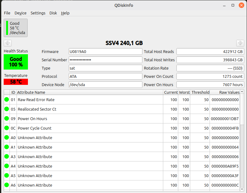

para o disco use o QDiskInfo :

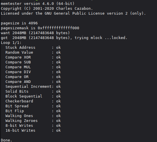

o Memtester deu tudo OK?
o disco em QDiskInfo esta verde?
O memtest, deu tudo certo, sem problemas
e fiz o testo do linux discos:
aparentemente está tudo certo…

o QDiskInfo pode intalar usando isso aqui:
Ubuntu / Linux Mint / Debian
sudo add-apt-repository ppa:ubuntuhandbook1/qdiskinfo
sudo apt update
sudo apt install qdiskinfo
ele deve aparecer algo assim
se nao aparecer verde o disco esta comprometido
bom dia, eu fiz esse processo, e depois de travar, reiniciei o pc, e abaixo está o log, vc pode me ajudar a identificar o que está ocorrendo de errado?

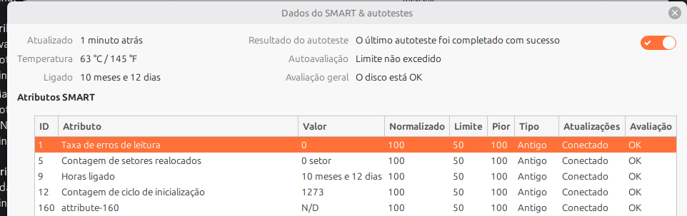

e o teste com o qdisinfo, aparentemente deu tudo certo:
Não tem nenhum erro no seu log
o Health Status esta em verde, o que esta bom,
apesar da Temperature estar em vermelho, a IA informou isso:
  • Ideal (20°C a 45°C): O “ponto doce”. O SSD está operando com folga e máxima eficiência.
  • Normal em Carga (45°C a 60°C): Perfeitamente aceitável durante jogos, transferências de arquivos ou uso intenso. Seus 58°C se encaixam aqui.
  • Alerta (65°C a 70°C): É o limite da zona de conforto. Muitos SSDs começam a ativar o thermal throttling (redução de velocidade para esfriar) por volta dos 70°C.
  • Crítico (Acima de 75°C/80°C): Risco de perda de dados ou degradação acelerada dos componentes físicos.
agora se o teste de hardware passou, o problema deve ser software, em live ele apresenta o travamento?
