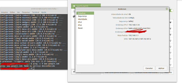

Tenho um notebook com linux mint 19.3 estou com seguinte problema,
O wifi conecta e funciona por um tempo, depois não abre mais nada conectado e abaixo tela como fica.

Normalmente o erro “Nome ou serviço desconhecido” indica que o problema é com o DNS, e isso não tem nenhuma relação com o SO.
Você pode testar isso bem facilmente fazendo o ping para o IP do Google (ex.: 172.217.28.228), ao invés do nome do site. Se isso funcionar, é porque o DNS está com problemas.
A solução mais simples neste caso é utilizar outros DNSs, como:
https://1.1.1.1/: 1.1.1.1, 1.0.0.1
Google DNS: 8.8.8.8, 8.8.4.4
Para isso, entre na aba “IPv4” e insira esses números lá, um por vez e usando o “+” para incluir cada um. Pode usar apenas de um serviço, incluindo os dois endereços.
problema é que a única máquina com esse problema é o notebook com mint. O outro notebook com windows 10 e smatphones estão funcionando normal. Geralmente esse problema acontece quando bloquea a tela . Aí o problema aparece algum tempo depois que volta.
Aí realmente não sei o que pode ser. Você está usando algum PPA ou alguma configuração mais específica de rede? Algum Firewall?
Porque o estranho é que na imagem que você enviou mostra o fim da instalação do apt, o que indica que a conexão está boa.
Cara uso mas, para configuração do lutris. Eu tinha visto nos comentários do vídeo o Dionatan do Fedora que teve gente com esses problemas. Qualquer coisa vou trocar de distro.
