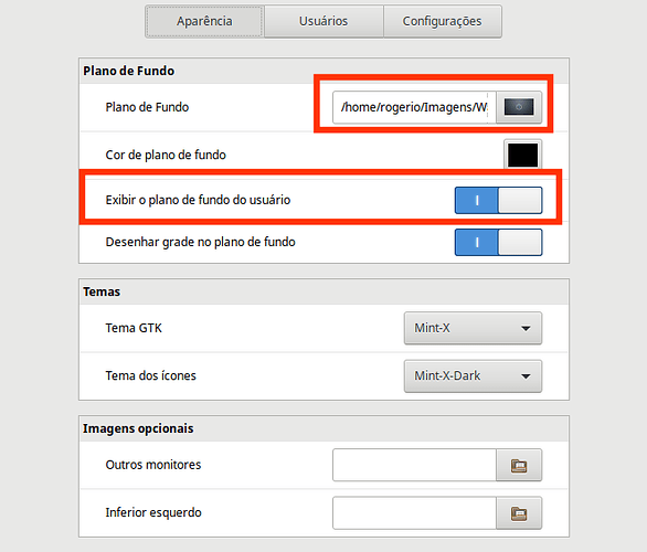

Para aplicar vá em configurações do sistema > Janela de inicio de Sessão (digite a senha root) e depois selecionar em Plano de fundo…
Se a imagem for a mesma do wallpaper ativa a opção Exibir o Plano de Fundo do usuário
Se for diferente seleciona o Plano de fundo. No meu ta assim:
obs: minhas imagens estão na /home/rogerio/Imagens/wallpapers
