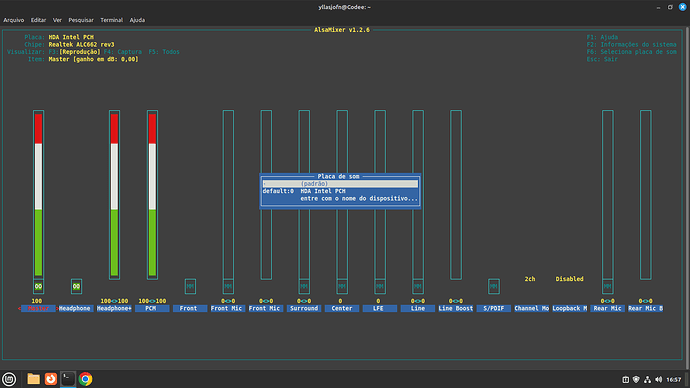

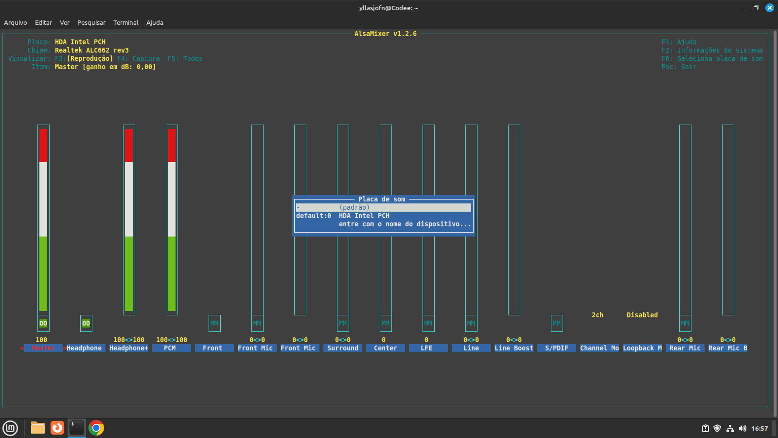

Você pode apertar F6 no alsamixer para selecionar outra placa de som.
Assim que eu voltar do trabalho aperto o F6 para trocar a placa de áudio. Quantas você encontrou?
Só estou sugerindo uma forma para você ver se o seu computador tem outras placas de som.
Ata, então vou descobrir assim que eu chegar em casa. Caso eu não tenha outra placa de som, qual seria a solução?
Realmente há duas placas, uma chamada “padrão” e outra chamada “HDA Intel PCH”, estava na padrão e eu troquei para a segunda opção. Infelizmente o som permanece inativo após a troca.

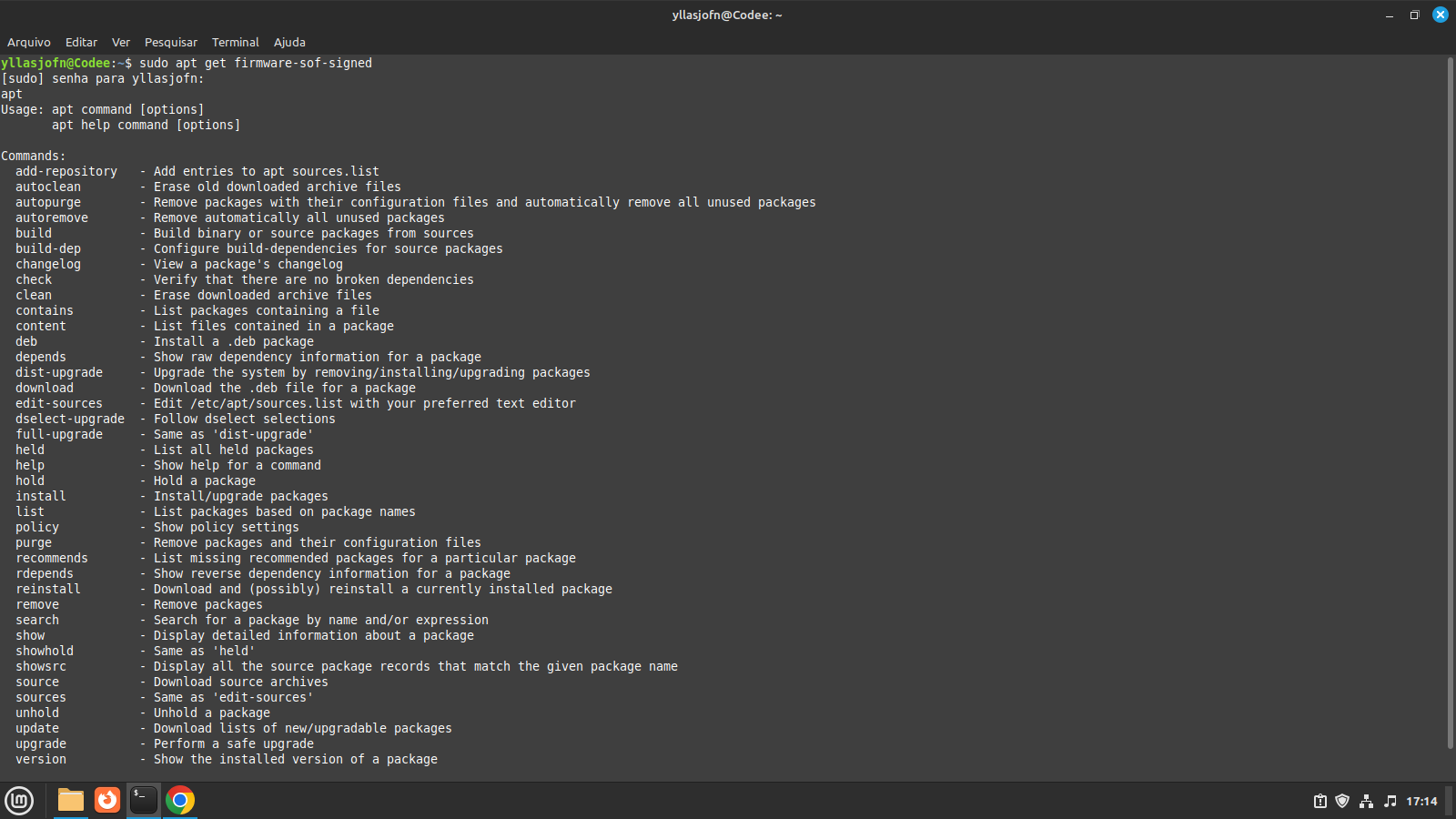

Quando eu tentei reinstalar o firmware-sof-signed apareceu isso:

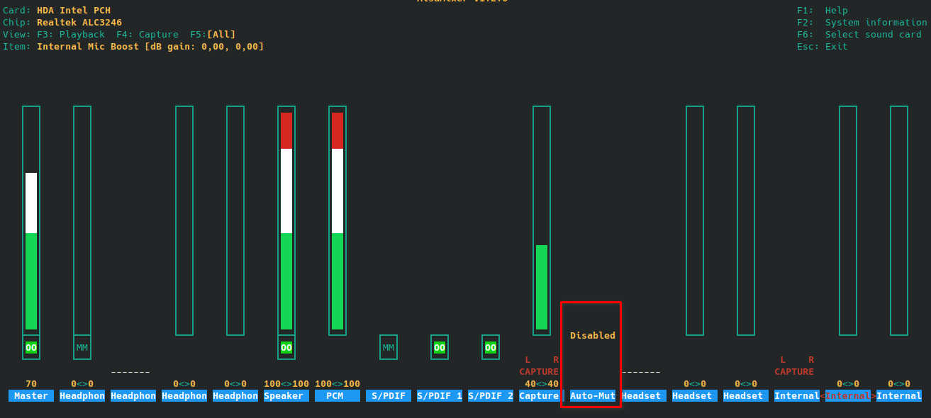

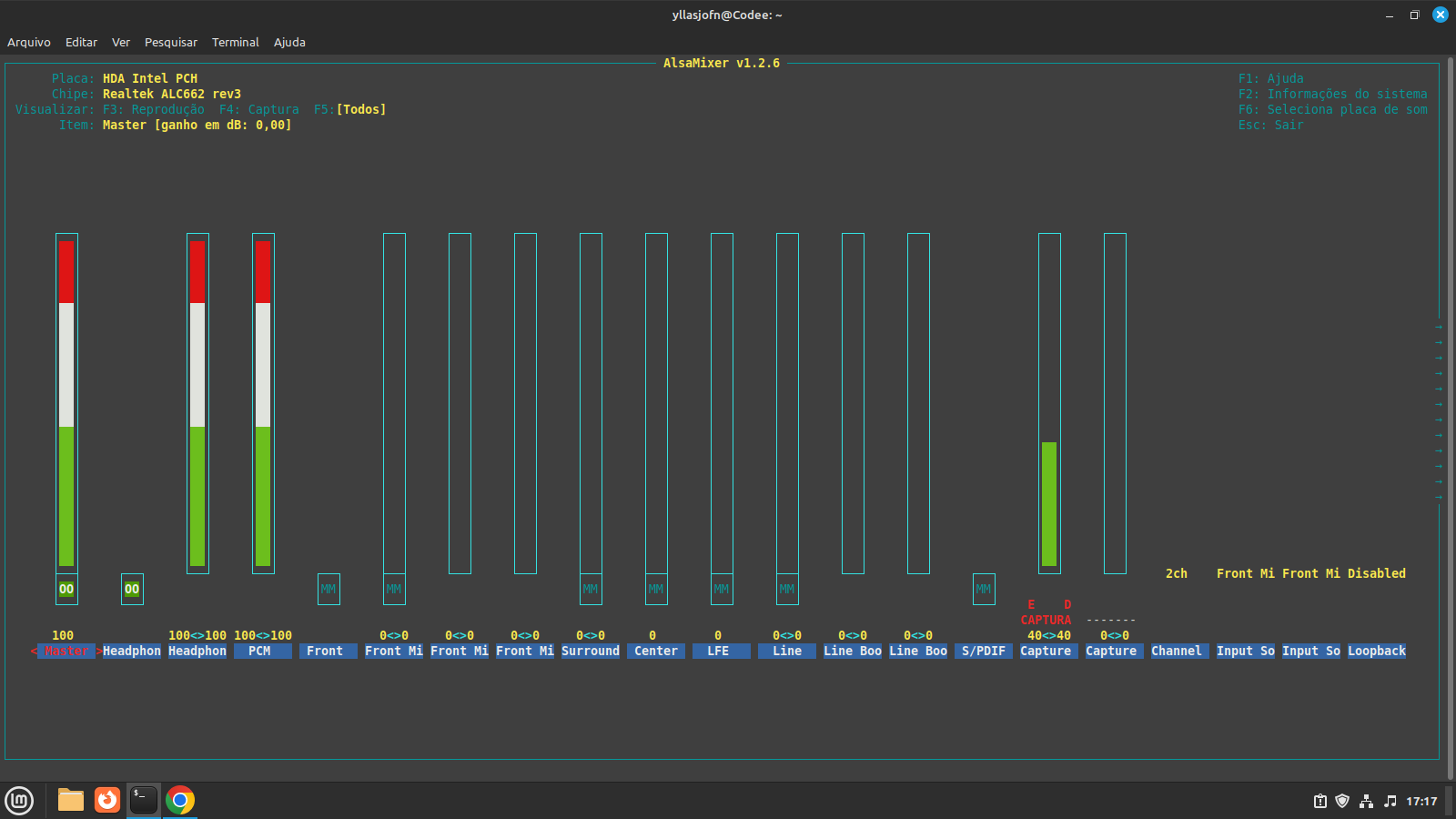

Aperte F5 e veja se a opção auto-mute está desabilitada.

Após eu apertar F5 o som continuou inativo, já o visual do alsamixer ficou assim:

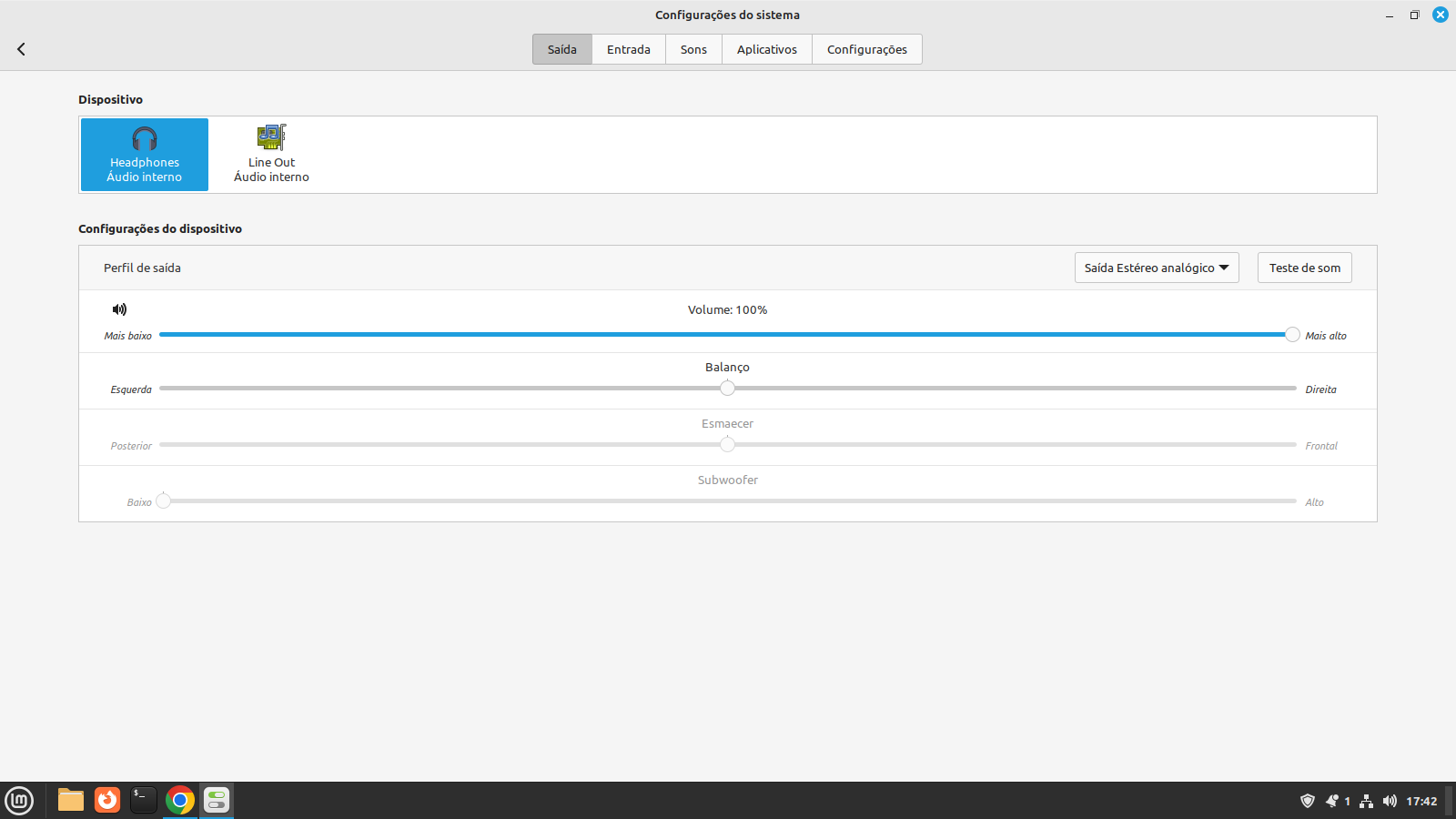

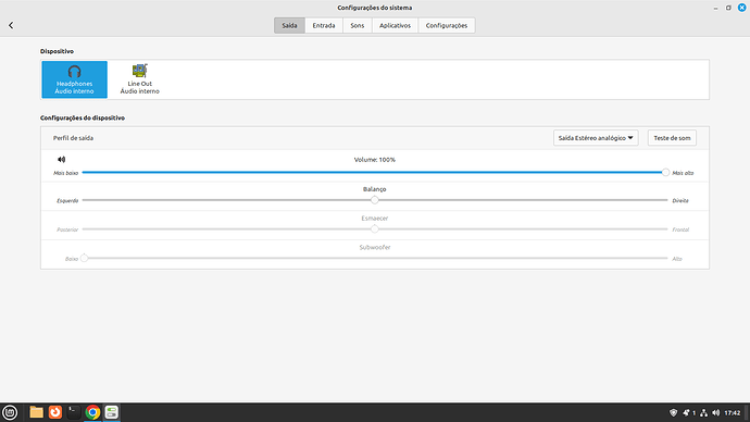

Placas de som Intel assim tem suporte pleno no Linux, não funcionar é bizarro. Por isso pergunto, você já foi até as configurações do sistema e tentou trocar a saída de áudio?
Como aparece a sessão de som para você?
Eu não tenho o Linux Mint instalado aqui para tirar um screenshot dele, mas é parecido com isso aqui. Se o dispositivo de saída errado estiver selecionado, não vai sair som mesmo.
Pergunto isso porque pelos screenshots a placa de som claramente está sendo reconhecida, se não o ícone de alto-falante não apareceria (o ícone de música no caso do cinnamon também)
Pode até ser uma questão de volume.

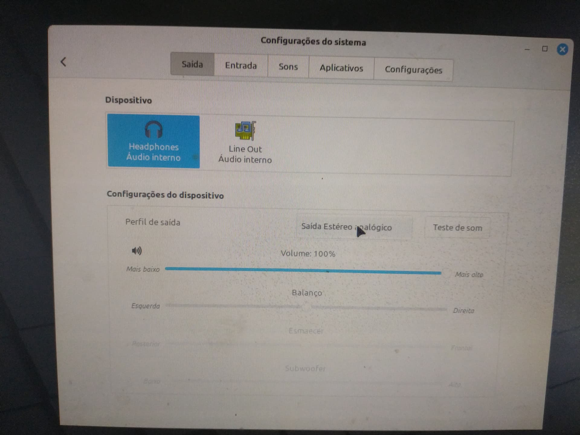

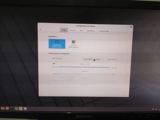

Imagino que o seu “Dispositivo de Saída” seja o equivalente ao “Perfil de Saída” do Mint, como o senhor pode ver na foto, só há uma opção. Dessa vez tive que bater a foto pelo celular porquê do nada o Mint não tá mais batendo print, simplesmente nada acontece após eu pressionar o botão. Edit: Tem também essa outra foto mais distante, mas por ser pelo celular, ela tá mais borrada, ao ponto de não ser perceptível que o botão está sendo clicado em cima.
O print não parou de funcionar, ele só não bate a print quando o botão da “Saída Estéreo Analógico” tá pressionado, mas com a foto tirada pelo celular, da pra ver que só a uma opção mesmo. Qual seria uma outra possível solução?
No caso, o dispositivo de saída seria ali os “fones” ou o “line out”
Se você não está tentando ouvir por fones de ouvido, selecione o “line out”, que deve ser os alto-falantes do computador.
Ao clicar em “Teste de som” você deve ser capaz de perceber se o som está saindo.
Trocar os perfis pode ser válido também, caso queira verificar se alguma configuração diferente te traz um resultado melhor.
O fato desses elementos estarem presentes na interface, significa que o driver de som foi reconhecido e deve estar funcionando.
Essa é a solução, parece que o Mint tá reconhecendo os fones de ouvido como caixas de som, aí eu tenho que escolher o Line Out para que o som funcione. Muito obrigado.
