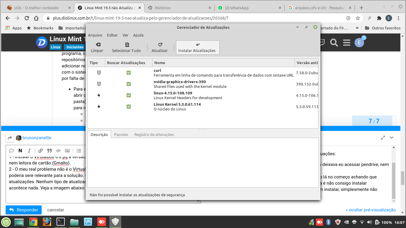

Obrigado Bruno pelas instruções mas veja as seguintes situações:
1 - Instalei o Virtualbox 6.0 pq a versão que tem na loja não deixava eu acessar pendrive, nem leitora de cartão (Gmalto).
2 - O meu real problema não é o Virtualbox, só postei aquilo lá no começo achando que poderia sere relevante para a solução. O meu real problema é não consigo instalar atualizações. Nenhum tipo de atualização. Quando clico em instalar, simplesmente não acontece nada. Veja a imagem abaixo:
Eu clico em INSTALAR ATUALIZAÇÕES, ele pisca e não acontece nada.

As atualizações foram feitas mas, continuo sem acesso À FONTE DE APLICATIVOS e às CONFIGURAÇÕES DE USUÁRIOS/Usuários e Grupos. também não sei se quando tiver novas atualizações disponíveis, conseguirei fazer pelo modo gráfico!
Obs.: a imagem foi printada após as atualizações pelo terminal.
