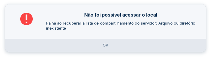

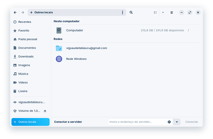

Olá, pessoal! Estou tentando conectar o meu Zorin OS core 17 a uma rede Windows.
Mas infelizmente recebo esta mensagem como resposta:
Gostaria de uma ajuda para resolver este problema.

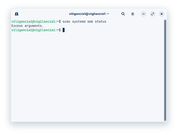

Verifica se tens o serviço SMB ativo com o SystemD
sudo systemd smb status
Este comando retornou Excess arguments.
Ali tá errado e smbd.service não só smb
O certo do comando e
systemctl status smbd.service
