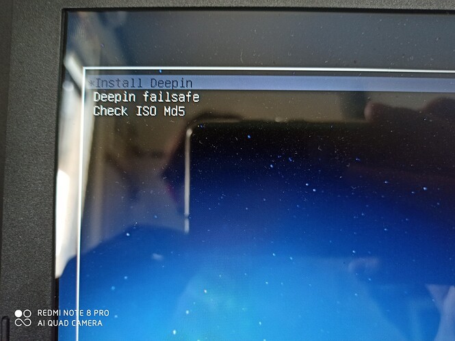

Meu notebook infelizmente so trabalha em modo UEFI ai gostaria de saber como faço par instalar o deepin nesse modo se tem uma maneira diferente de montar o pendrive bootavel ou algo do tipo
não, só gravar o deepin num pendrive normalmente
Como disse o @leoteodoro, é só criar o pendrive bootável, o que pode ser feito como Etcher por ex.
Depois dar boot pelo Pen Drive e instalar o sistema normalmente.

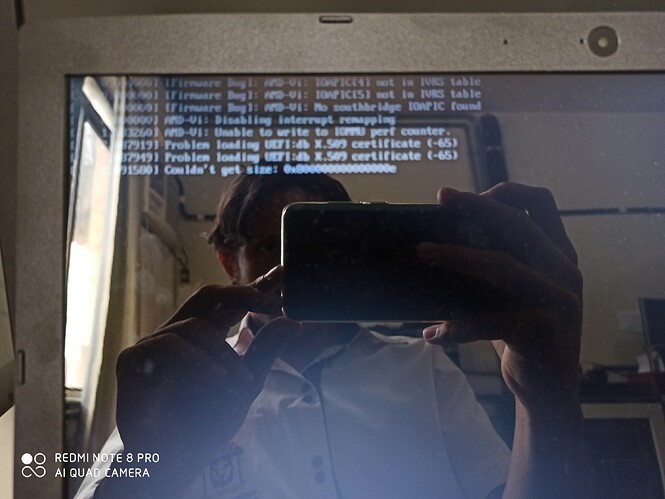

Só dá isso no meu Pc e a tela fica preta e não acontece mais nada

O problema deve estar naquele erro maroto que não achou a southbridge IOAPIC. Lembro que alguns notebooks tinham um bug na implementação do APIC que não funcionava com o linux, precisava usar uma opção especial no boot, ou então fazer upgrade do firmware para uma versão sem esse bug. Veja pelo modelo específico do seu notebook e pesquise se é esse o caso.
Eu tentaria o seguinte:
  1. Desative o IOMMU no firmware do notebook. (é uma manobra, não é solução definita). Veja se funciona. Se optar por continuar assim, terá perdas somente caso vá usar máquinas virtuais no seu computador.
  2. Faça update do firmware do notebook (antigamente conhecido como BIOS). Novas versões devem corrigir esse bug. Essa é a solução definitva.
  3. Caso queira investigar o erro, adicione como parametro do kernel amd_iommu_dump=1. Aperte ‘e’ no menu do grub e adicione essa a opção no final da linha que começa com “linux”. Veja se dá boot dessa maneira e dê retorno aqui no tópico.
