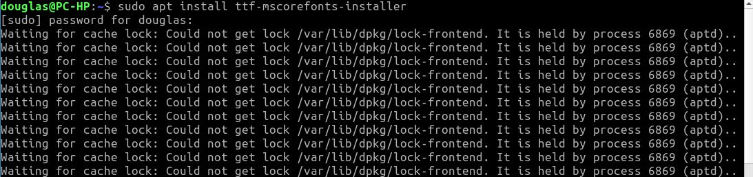

sudo apt install ttf-mscorefonts-installer não tem erro

Obrigado pela ajuda mas como pode ver acima fiz o processo e não instalou as fontes. (por qual razão eu não sei)
Já havia tentado instalar o “ttf-mscorefonts-installer”, ele baixou o arquivo .deb e abriu uma tela azul através do meu terminal para que eu concorda-se com os termos não aceitava comandos, não tirei print da tela que abria, mas basicamente toda vez que eu tentava instalar algo ele abria o instalador das fontes MS, tive um trabalhão pra remover esse arquivo .deb para sanar meu problema. (sou iniciante no linux)
