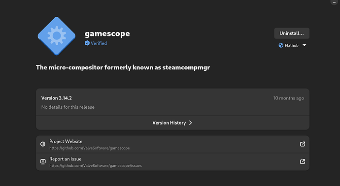

O pacote gamescope-session não esta nos repos do Fedora, talvez via copr ou Terra (fyralabs) seja mais fácil
@fastos2016 , beleza?
achei essa opção dentro da loja, mas, ao entrar nas configurações da Steam não vi nada sobre sessões, verei isso essa opção via copr.

O pacote gamescope é só o compositor, nao é o pacote que cria a sessao gamescope com steam etc…
Após instalar o Gamescope e mandar iniciar já em tela cheia, parece que por enquanto a lentidão foi encerrada. Achei interessante compartilhar com vocês. Abraço.
