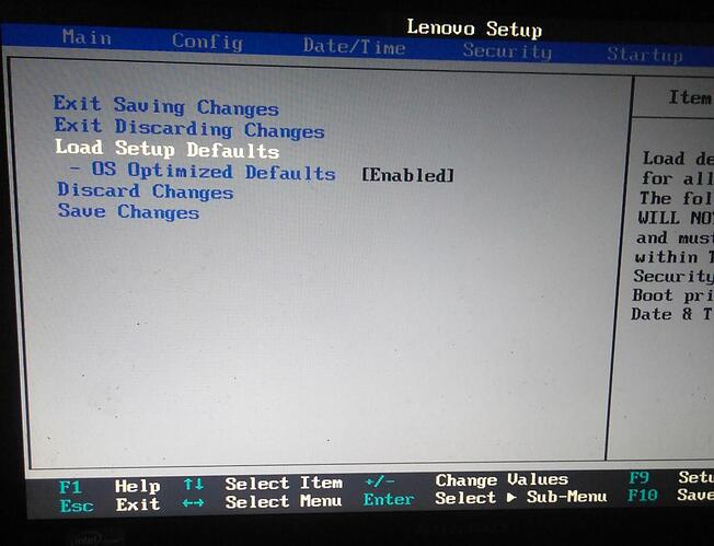

Lenovo b490 Não da boot por CD e nem por Pen Drive
Estou tentando formatar um um Notebook LeNovo B490 e instalar o Win7.
O notebook não esta dando boot nem pelo CD de instalação nem pelo Pendrive de BOOT (ambos eu já testei em outra maquina).
Pelo CD a tela inicial fica travada por um tempo e depois inicia normalmente, pelo pendrive também.
As configurações da BIOS estão assim:
EDIT[1]: Outra coisa que esta acontecendo, é que todas as vezes que preciso entrar na BIOS eu preciso resetar ela na bateria da placa mãe, pois nenhum botão do F1 ao F12 acessa e, o delete tbm não.
Recomendo desativar o security boot até para o Windows
Sobre o boot tem mais informação, pois o que vc está mostrando é o network boot.
Como F12 está habilitado.
Tente ao iniciar apertar f12 é escolha o boot.
Veja se funciona
Desativei o secutity boot!
O F12 nao funcionou, o computador iniciou normalmente!
Ok…o erro pode Est aa r na configuração do boot
Na penúltima imagem
Uefi/legacy boot está como uefi somente
Deixe para ambos
Boot node veja se tem normal
Testa aí é veja se funciona
Foi estou no celular, depois vejo se trem mais coisa para mudar
Inglês
Boot Order Lock
Português
Bloqueio de Ordem de Inicialização
Será que essa opção não estaria influenciando?
Saudações.
Realmente tem esta opção habilitada qu3 deve estar travando a seleção do boot
Boa noite, eu ja desabilitei essa opção.
E continua sem dar boot
Eu ja desabilitei o Boot Order Lock .
A opção de Boot Mode não tem a opção de Normal.
E coloquei Uefi/legacy boot para ambos, mas mesmo assim continua sem dar boot!
Até aonde eu saiba, os notebooks da Lenovo pra dar boot externo VC tem que desligar o note e religar num botão oculto, um buraquinho na lateral do aparelho. você insere um clipzinho ou um palito de dentes que ele vai te permitir entrar no menu de boot
Nesse modelo esse “buraquinho” é o botão de recovery, ele não esta entrando no menu de boot! Ele esta ligando o Note como se fosse um botão de power normal, ou seja, ele só liga o note não vai pra nenhuma tela.
No secute boot mode quais são as opções que aparecem?
Não consigo selecionar pra verificar,
o cursor pula direto pra: Reset to Setup Mode.
Na lógica restando deveria funcionar o mode e a chave, contudo não sei se ele pode colocar alguma senha…
