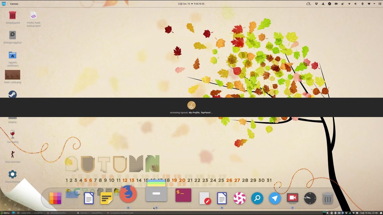

Latte Dock agora pode funcionar em ambientes de desktop alternativos, como XFCE, Cinnamon, Gnome
Latte Dock agora pode funcionar em ambientes de desktop alternativos, como XFCE, Cinnamon, Gnome.
Claro que algumas coisas podem não funcionar corretamente, por exemplo, o efeito Desfoque que é fornecido pelo KWin.
Por outro lado, não há problema em adicionar/baixar widgets de plasma nele, a maioria deles funciona muito bem.
Estou doido para ver aqui no fórum o resultado da Lattle, o canivete suíço das docks, rodando em outros ambientes…
Que comecem os jogos!!! :crazy_face:
