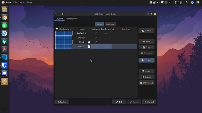

Se você estiver fazendo o uso do latte-dock e o layout ativo estiver protegido contra modificações. isso então irá acontecer.
Note que na imagem adiante, temos quatro layouts disponiveis. dois deles estão protegido contra modificação e por tanto, tudo o que eu alterar nele será perdido apos reiniciar o latte dock.
