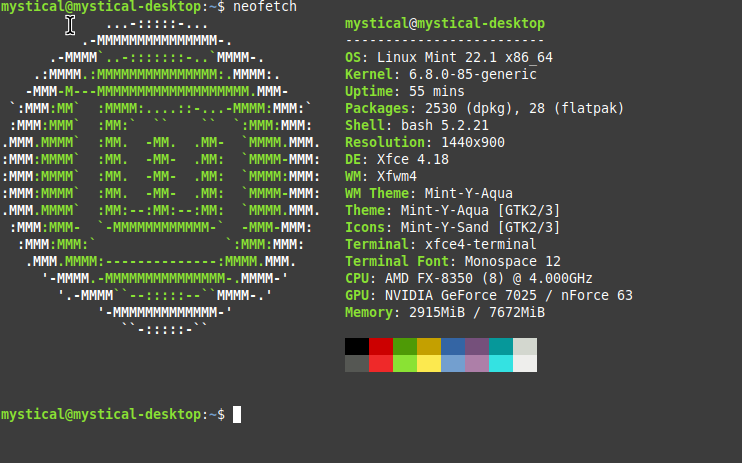

Eu estava buscando alguma forma de melhorar o meu desempenho do meu hardware, ele infelizmente é bem limitado. Eu creio que dê pra fazer alguma mudança mesmo que seja um pouco insignificante, mas pode melhorar um pouco

00:0d.0 VGA compatible controller: NVIDIA Corporation C61 [GeForce 7025 / nForce 630a] (rev a2)
Pelo o que eu tava olhando aqui, a melhor opção de driver pra essa sua placa é o Nouveau mesmo. Pois de driver proprietário, o último mais recente é a versão 309.X

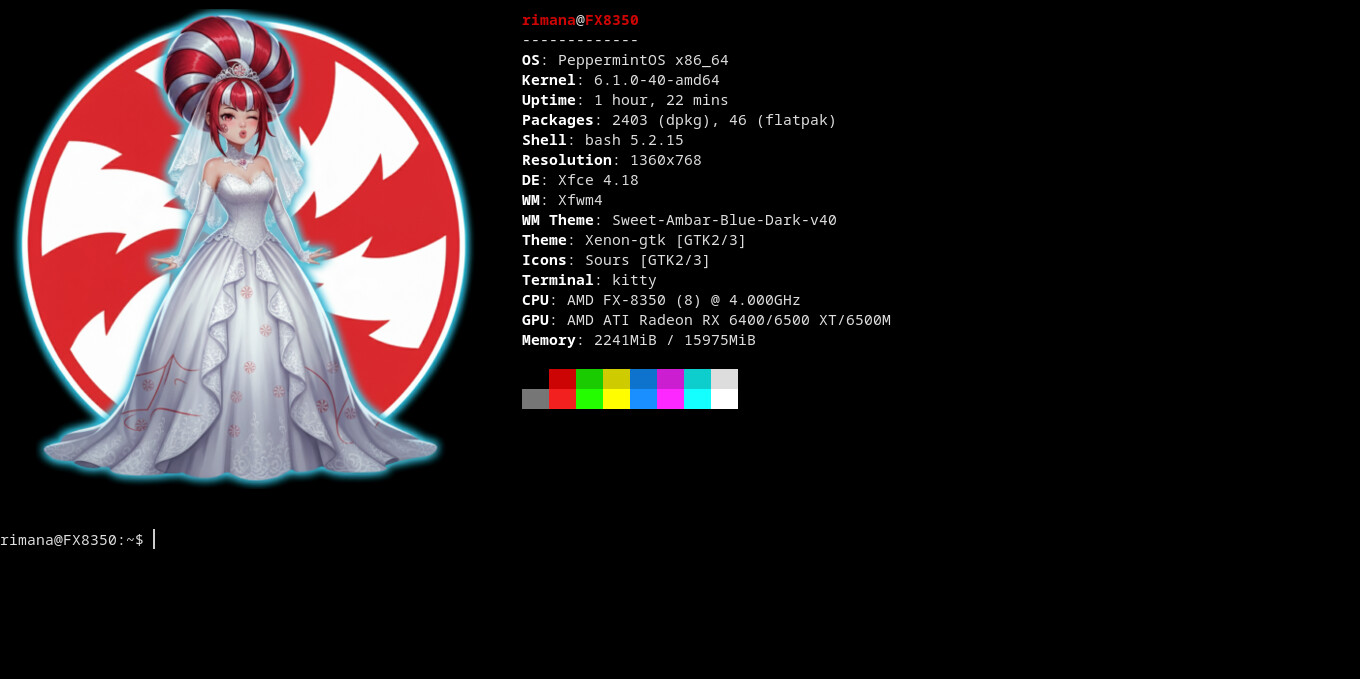

Kernel 5.15 ao 6.1 é uma máquina boa para esses hardware mas nada os impede para os kernels mais novos. No caso de seu vídeo onboard em breve você terá que colocar um offboard
Repare que a minha CPU é a mesma que a sua com uma GPU offboard
