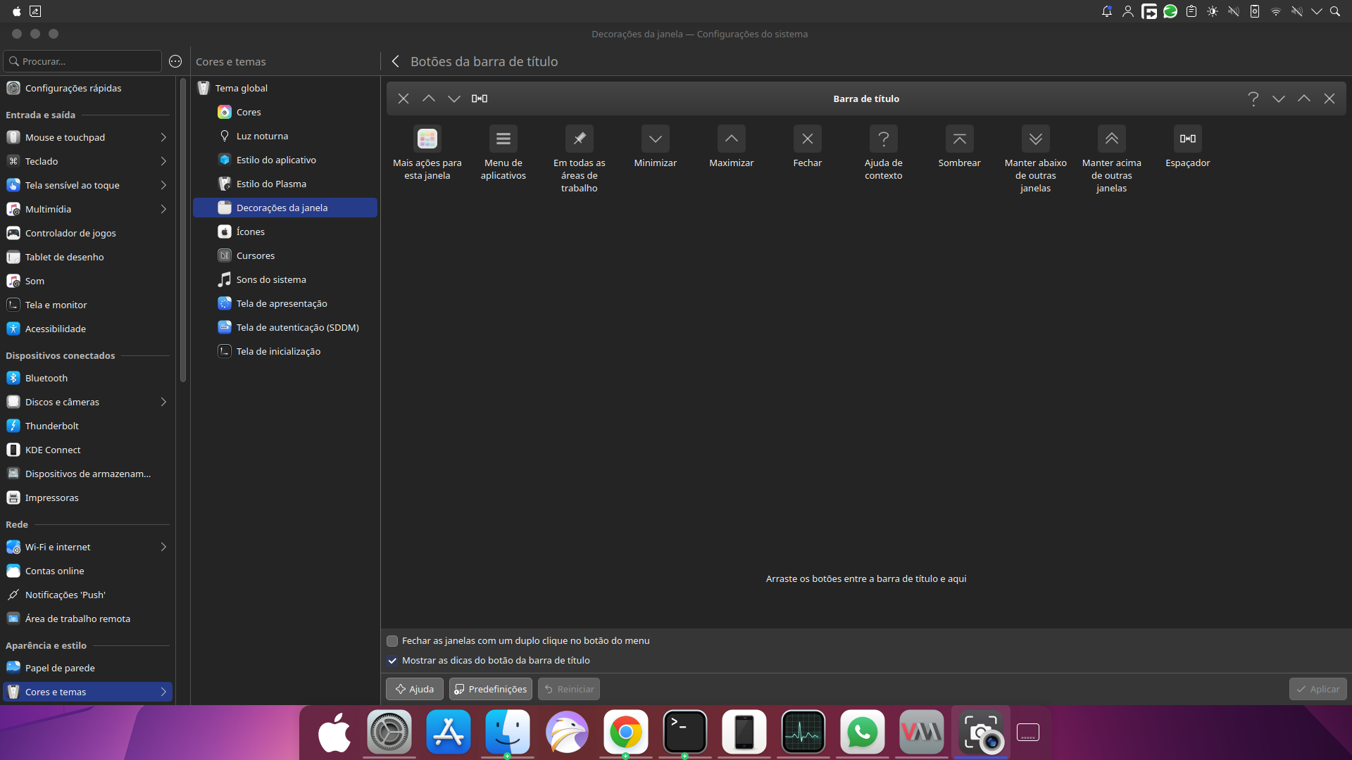

4. Comportamento Detalhado do Problema:
  • O botão de Maximizar/Restaurar está ausente na barra de título de todas as janelas (mesmo com o tema de decoração de janela Breeze padrão).
  • A funcionalidade de maximizar funciona via menu de contexto (clique direito na barra de título → “Maximizar”).

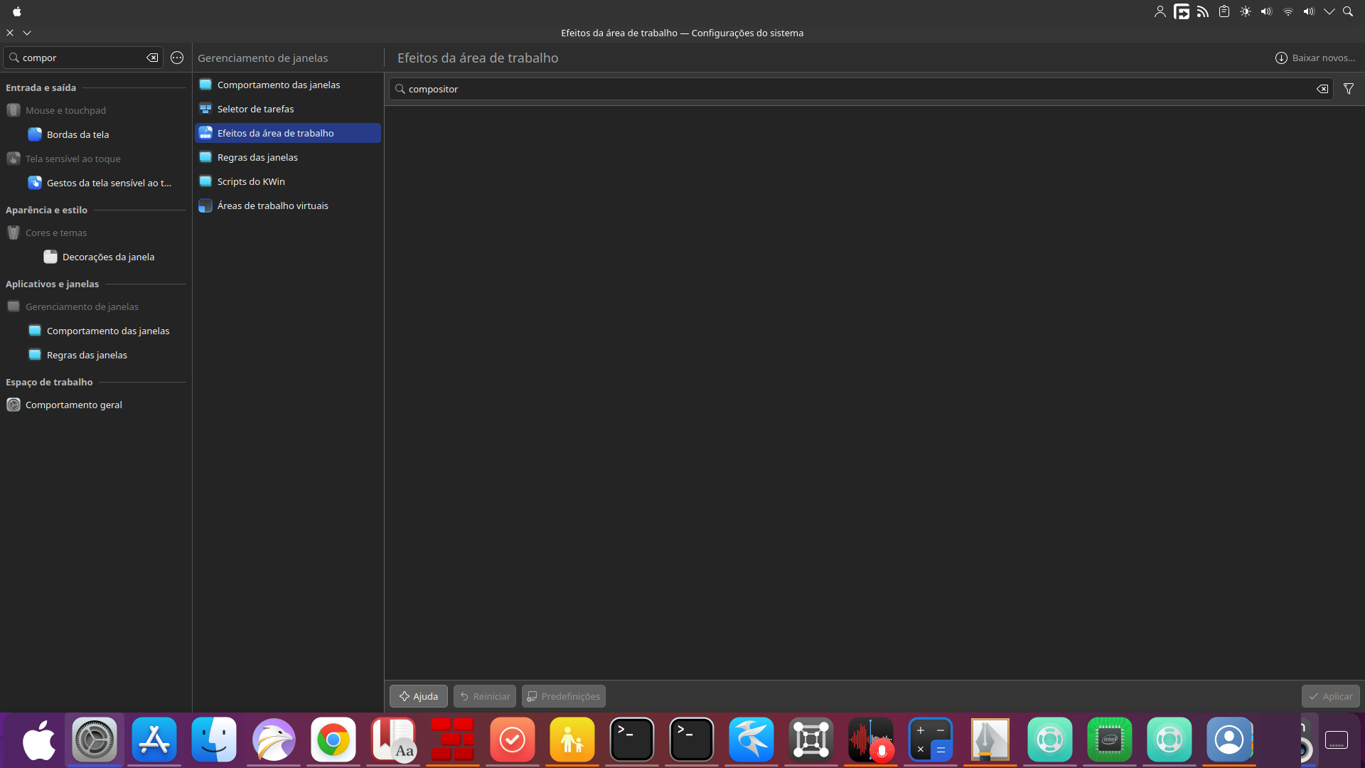

  • A seção “Configurações do Sistema” → “Comportamento da Área de Trabalho” → “Efeitos da Área de Trabalho” → “Compositor” está completamente vazia, sem opções para escolher o mecanismo de renderização (OpenGL, XRender, etc.).
  • O botão “Configurar Botões…” não aparece na seção “Decorações da Janela” para o tema Breeze.

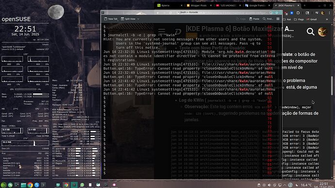

  • Log do KWin (journalctl -b -e | grep -i "kwin"):
    • Observação: Este log contém erros XCB error: 3 (BadWindow), major code: 129 (SHAPE), sugerindo problemas na renderização de formas de janelas.

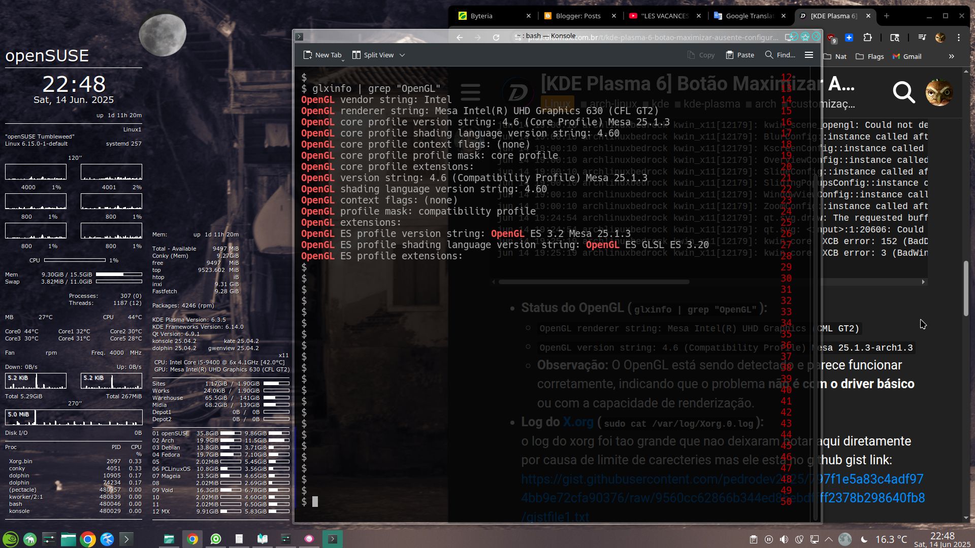

  • Status do OpenGL (glxinfo | grep "OpenGL"):
    • OpenGL renderer string: Mesa Intel(R) UHD Graphics (CML GT2)
    • OpenGL version string: 4.6 (Compatibility Profile) Mesa 25.1.3-arch1.3
    • Observação: O OpenGL está sendo detectado e parece funcionar corretamente, indicando que o problema não é com o driver básico ou com a capacidade de renderização.

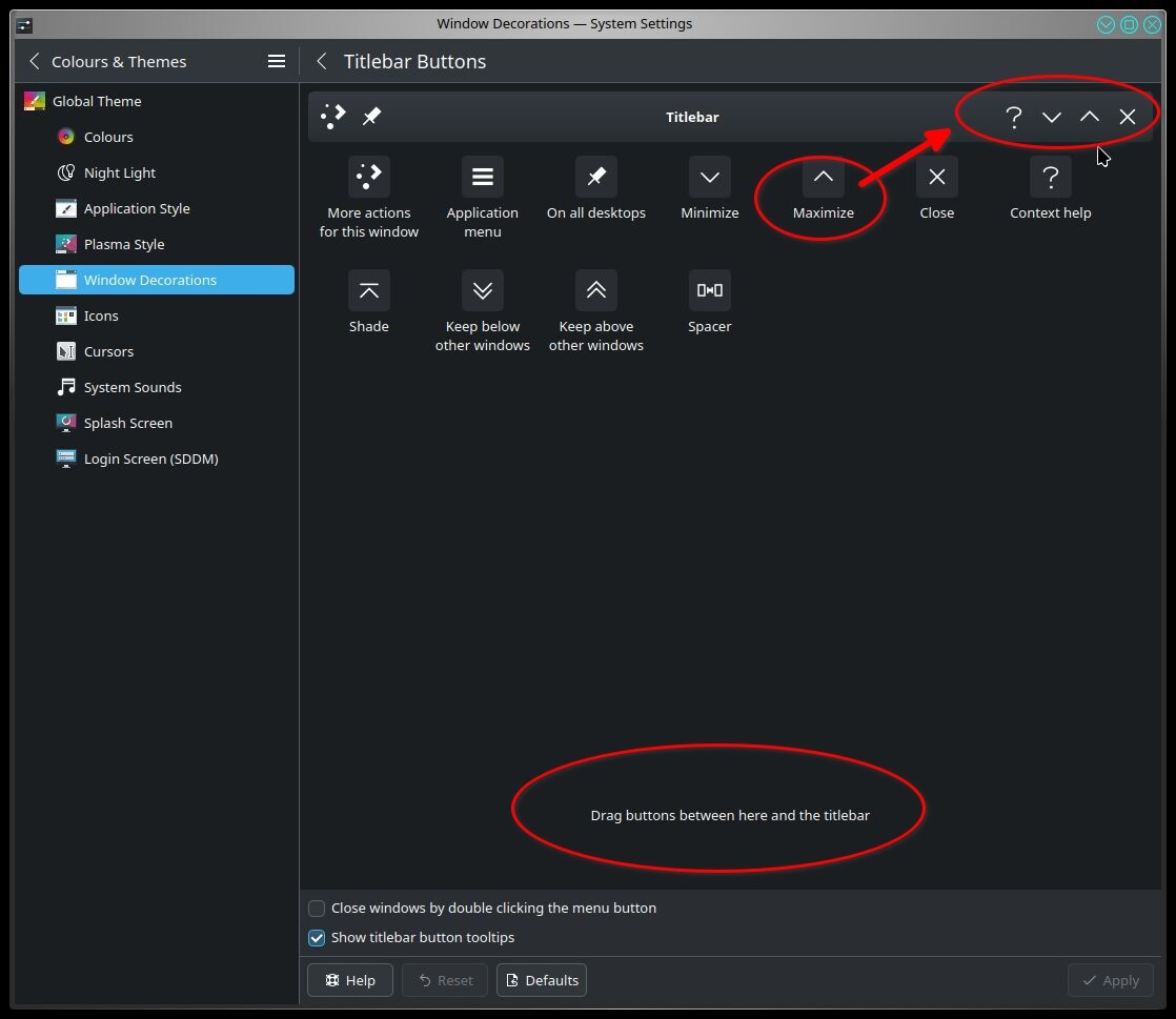

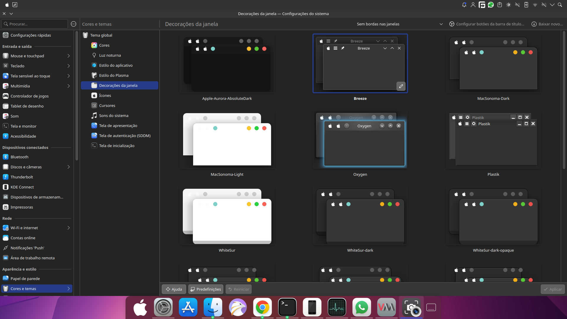

Salve @Pedro_Lucas_Freitas
Sua pergunta tem muitas coisas – então, vou abordar 1 coisa de cada vez – para simplificar:

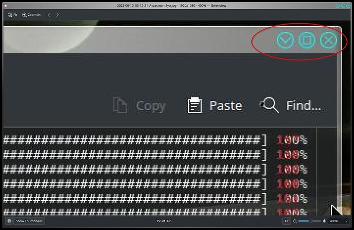

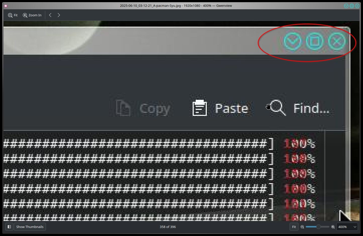

Vejo que sua Barra de Título tem inúmeros botões. Isto sugere que: – (A) ou você já editou isso, um dia; ou – (B) Instalou algum tema, que adicionou esse monte de botões, e ficou assim, mesmo quando você volta ao tema Breeze:
Aqui, eu tenho só os 3 botões tradicionais. – Esta semana, só usei o Arch por 8 minutos, na madrugada do dia 10, para fazer minhas atualizações semanais – e estava assim:
Situação do meu Arch, antes de aplicar as atualizações (final do download), às 3:12 da Terça-feira, dia 10:
Por falar nisso – quando foi que o botão Maximizar desapareceu? – Foi após alguma atualização? – Foi após você mexer em algum tema, ou em alguma outra coisa?

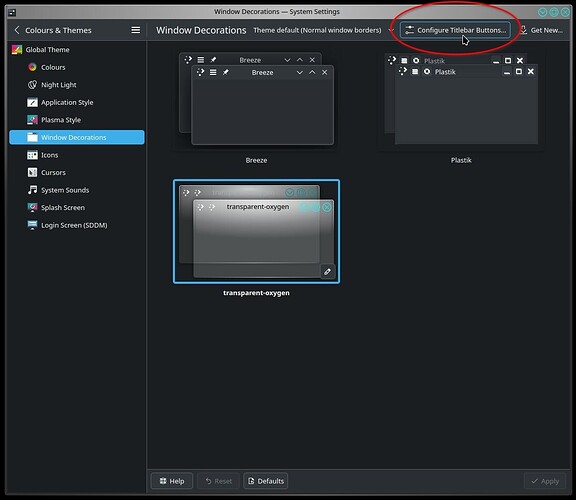

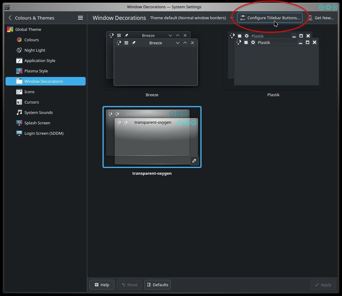

Por favor confirme se o botão “Configure Titlebar Buttons” não está numa posição, diferente daquela que você está acostumado – pois o KDE Plasma tem feito muitas mudanças chatinhas:
(Observe que eu uso o tema geral Breeze Dark – mas em Decorações de Janela eu uso outro tema).
Essas capturas são do openSUSE (que estou usando neste momento) – mas eu uso as mesmas configurações no Arch, no Debian, no Mageia e no Void – todos, com KDE Plasma 6 em sessão X11 – e o System Settings é igual em todas elas.
(No Fedora, estou usando KDE Plasma 6 em sessão Wayland – mas o System Settings também é igual).

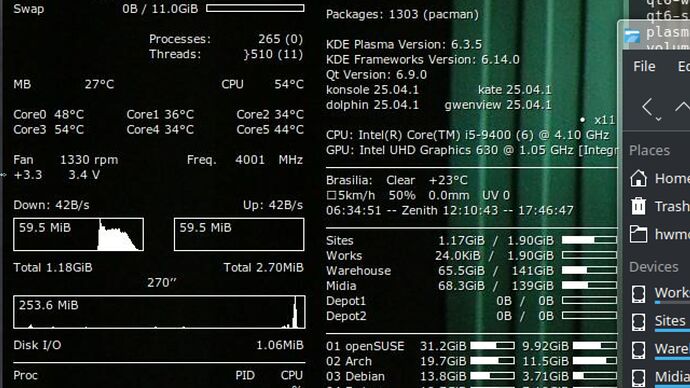

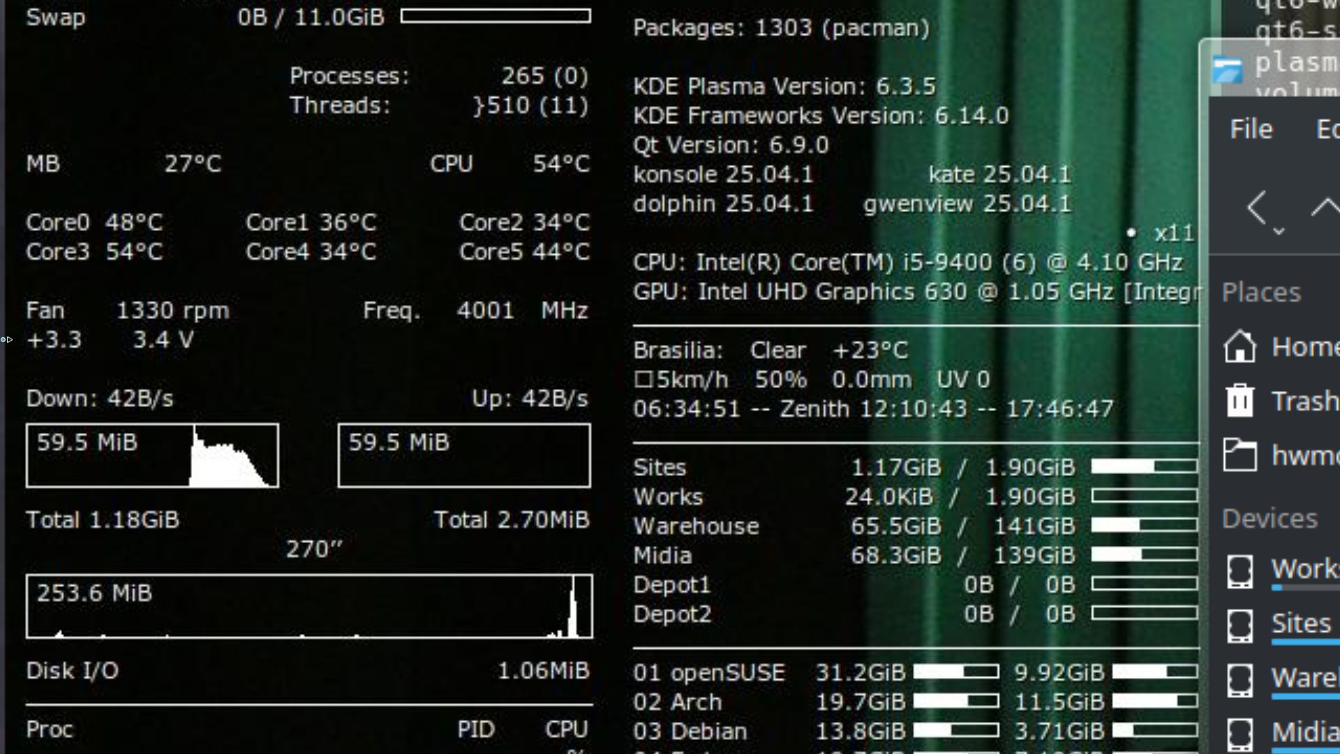

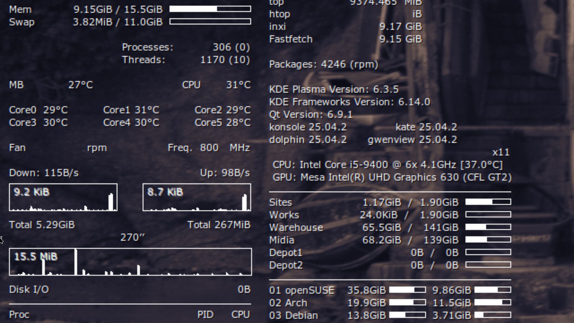

Meu hardware neste momento – com as atualizações já feitas no openSUSE, dia 10 (Terça) e novamente no dia 13 (Sexta):

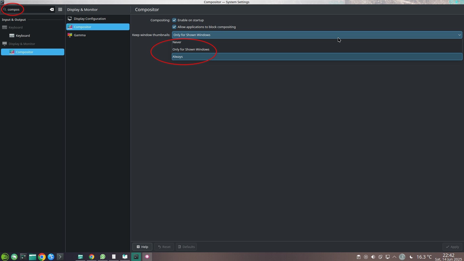

No Filtro do System Settings – em vez de “compor” (de comportamento) – digite “compos” (de compositor, composição) – ou, apenas escolha a seção “Display & Monitor”:
Antigamente, eu encontrava opções como “XRender”, “OpenGL2.0”, “OpenGL3.2” etc. – Mas de uns tempos para cá, eu só encontro 3 opções – que nada têm a ver com a “escolha de um motor de renderização”:
  • Never
  • Only for Shown Windows
  • Always
Afora isso, posso habilitar / desabilitar:
  • Enable compositing at startup
  • Allow applications to block compositing
Não sei o que aconteceria, se eu alterasse alguma dessas opções. – Prefiro não mexer.
Se no Filtro do System Settings eu digitar “OpenGL” ou “XRender”, não aparece nenhum resultado.
Executei apenas 2 comandos – dos que você usou para verificação:
nesse menu, funcionou!
