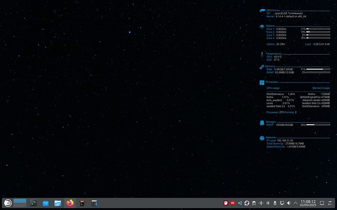

Mas o que sempre permanece alterado, é o paginador de área de trabalho (coloco um mais minimalista), os ícones (adoro o Papirus) e as cores (uma mistura do Breeze com o Catppuccin Latte).
E o meu Plasma está assim

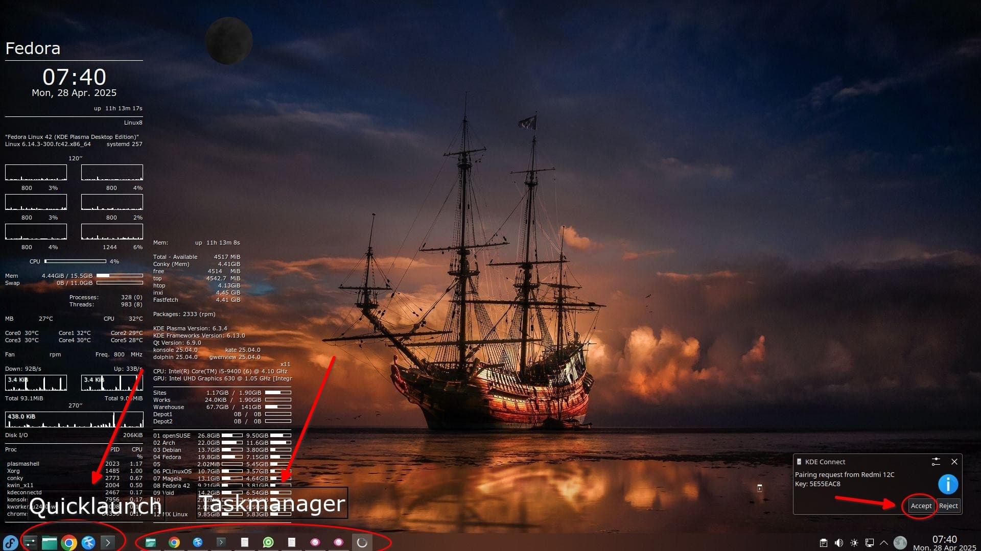

Um exemplo de “instalação nova” – com configurações que hoje não consigo fazer – mas que foram “preservadas” pelo uso de uma /home pre-existente:

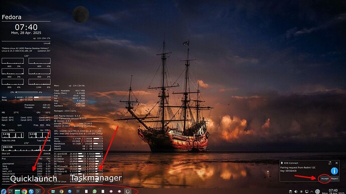

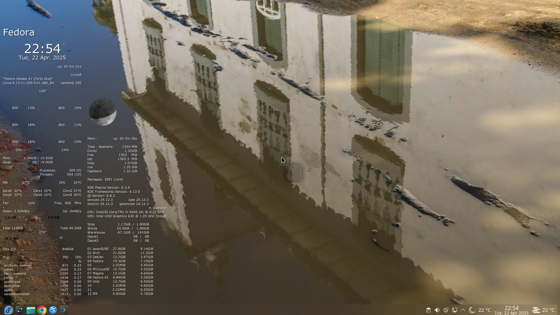

Manter o “Quicklaunch” separado do “Taskmanager” é um velho hábito. – Basta olhar, no “Taskmanager” para saber quais aplicativos estão abertos.
Quando instalo uma distro, sem aproveitar velhas configurações de alguma /home pre-existente, não consigo essa separação. – Olhando o “Taskmanager”, não sei o quê está aberto ou não está:

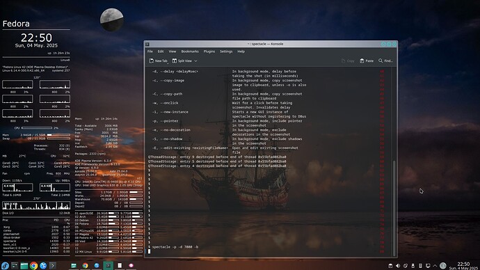

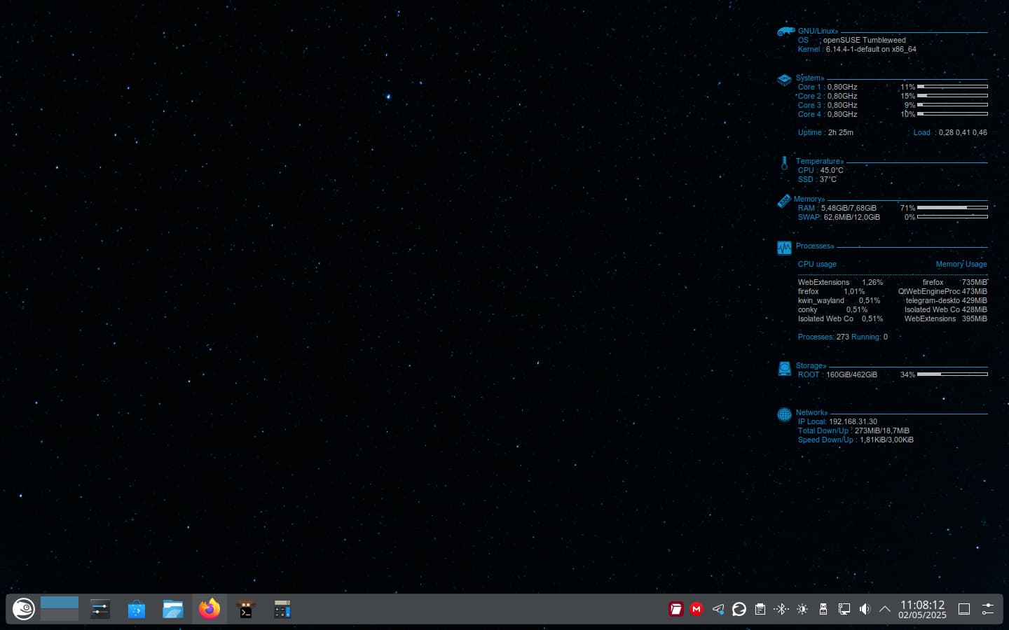

Outra coisa, são as falhas do Conky no Wayland – e que registrei 5 vezes (pelo menos!), em 1 semana. – Tudo bem, depois de algumas horas, o Conky volta a exibir os gráficos. Mas quando preciso deles, nem sempre dá pra ficar esperando horas e horas:
E o gnome-screenshot simplesmente não funciona.
Tudo bem, dizer que existe um substituto Gnome para o gnome-screenshot, mas não atende o que eu preciso. – Se fosse por isso, bastava usar o KDE Spectacle – mas não encontro mais liberdade para configurar teclas de atalho, nem para nomear os arquivos corretamente.
Tudo bem, dizer que o Conky é que ficou para trás – mas não conheço substituto à altura dele.

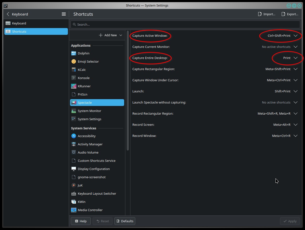

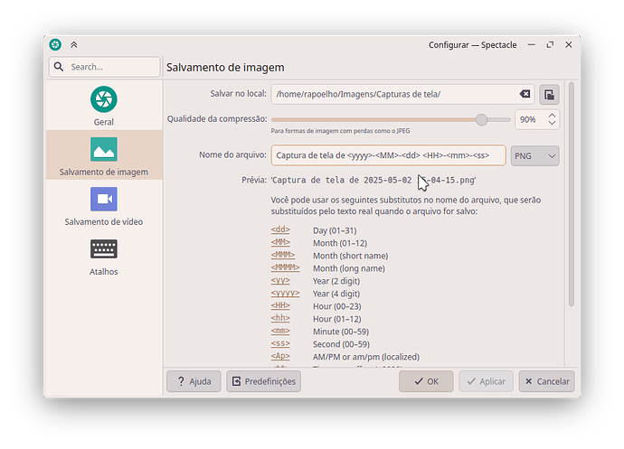

No Geral, dá pra configurar ele para salvar os arquivos com determinados nomes. Por exemplo, aqui configurei ele para seguir o mesmo padrão do Gnome:
E também dá pra configurar as teclas de atalho.
Mas não sei se essas são as opções que você procura, e ao menos no Spectacle do Plasma 6.3.4 essas coisas são possíveis.

Sim:
As teclas, em si, são fáceis. – Por exemplo, capturar tela inteira ou só a janela ativa:

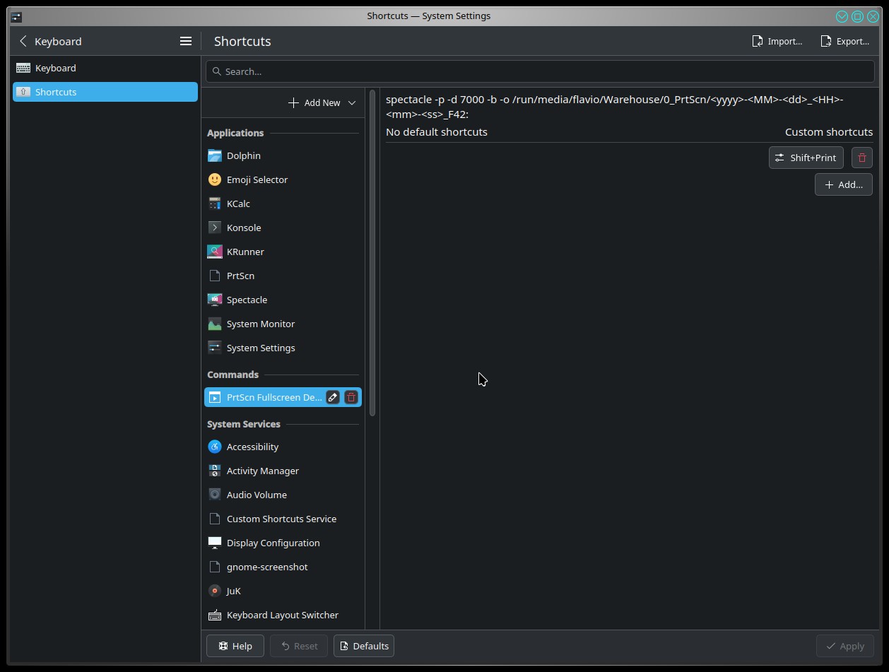

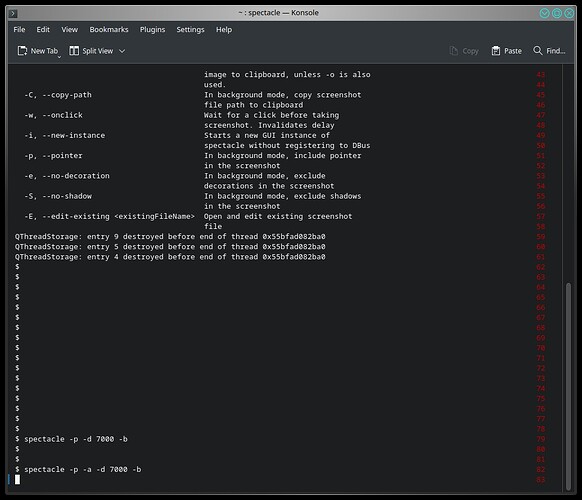

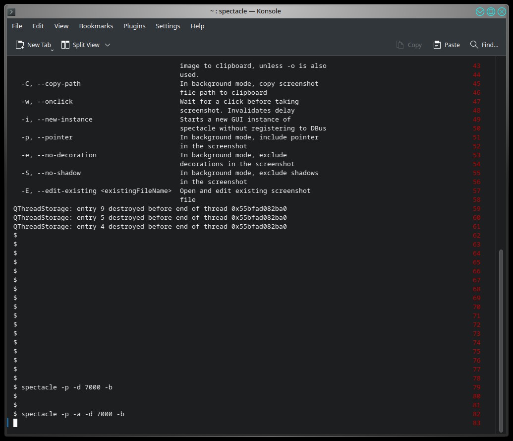

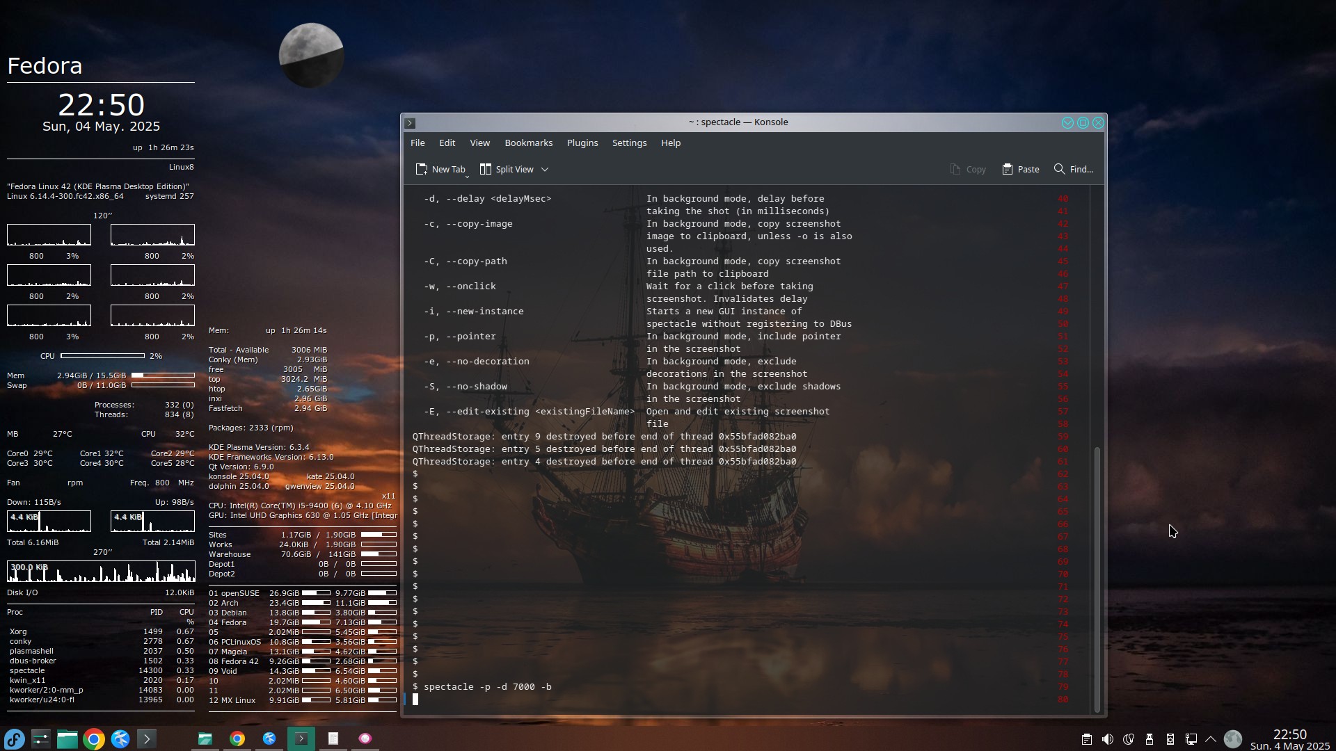

O que me falta é fazer essas 2 coisas – com delay de 7 segundos. – Tentei isso, mas não funcionou:
spectacle -p -d 7000 -b -o /run/media/flavio/Warehouse/0_PrtScn/<yyyy>-<MM>-<dd>_<HH>-<mm>-<ss>_F42

Bom, testei aqui, e o comando realmente não funciona com o -o nesse formato de /<yyyy>-<MM>-<dd>_<HH>-<mm>-<ss>_F42, ele não funciona, dando como “Arquivo ou Diretório inexistente”.
Mas, sem esse parâmetro com esse formato, ele funciona. Ou seja, com o spectacle -p -d 7000 -b
E quando você configura o formato do nome em que o arquivo terá, esse mesmo formato será usado quando der o comando.
Mas, dá pra personalizar o nome usando um outro truque: O comando date. E pelos meus testes, isso deu certo:
spectacle -p -d 7000 -b -o ~/Imagens/`date +"%Y-%m-%d_%H-%M-%S"`_F42
Talvez, isso funcione para você também. Seja configurando o Spectacle para salvar já com essa nomenclatura que você configura, ou usando o comando date para obter a data e hora e assim salvar onde você quiser.

Realmente, não há motivo para incluir no comando o local e o padrão de nome-de-arquivo que já estão configurados!

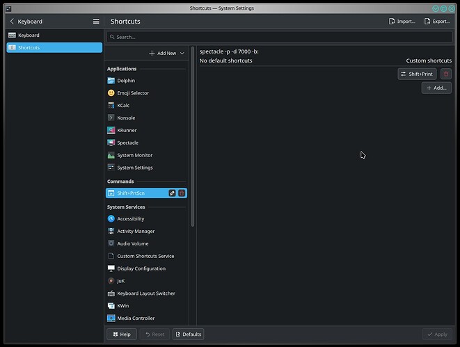

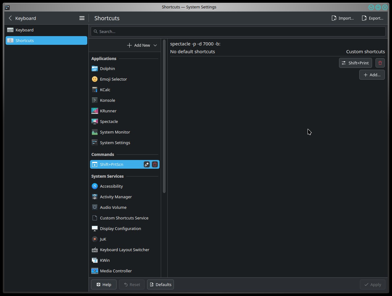

Eliminando isso, e também o “-o”, o comando funciona perfeitamente:
Só que, ao colocar no System Settings, não funfa:
Tudo bem. Essas opções com delay não são um necessidade crítica. – Posso lançar o Spectacle, determinar delay de 7 segundos e em seguida escolher Full Screen ou Active Window no diálogo. – É só uma perda de tempo, mas o fato é que esta segunda instalação do Fedora (“Linux8”) vai ter vida curta.
