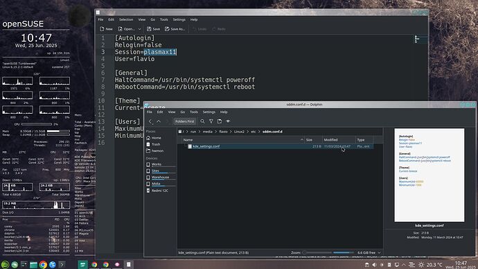

O Plasma 6.4.0 foi instalado no meu openSUSE Tumbleweed com as atualizações do último Domingo (22) – e ao reiniciar, o Login Automático carregou a sessão X11.
Ainda não iniciei o Arch, desde quando instalou o Plasma 6.4.0 no último Domingo. – Esta é a 3ª semana que uso direto o openSUSE – e estou “resistindo” à tentação de reiniciar o PC só para verificar o Arch Linux.

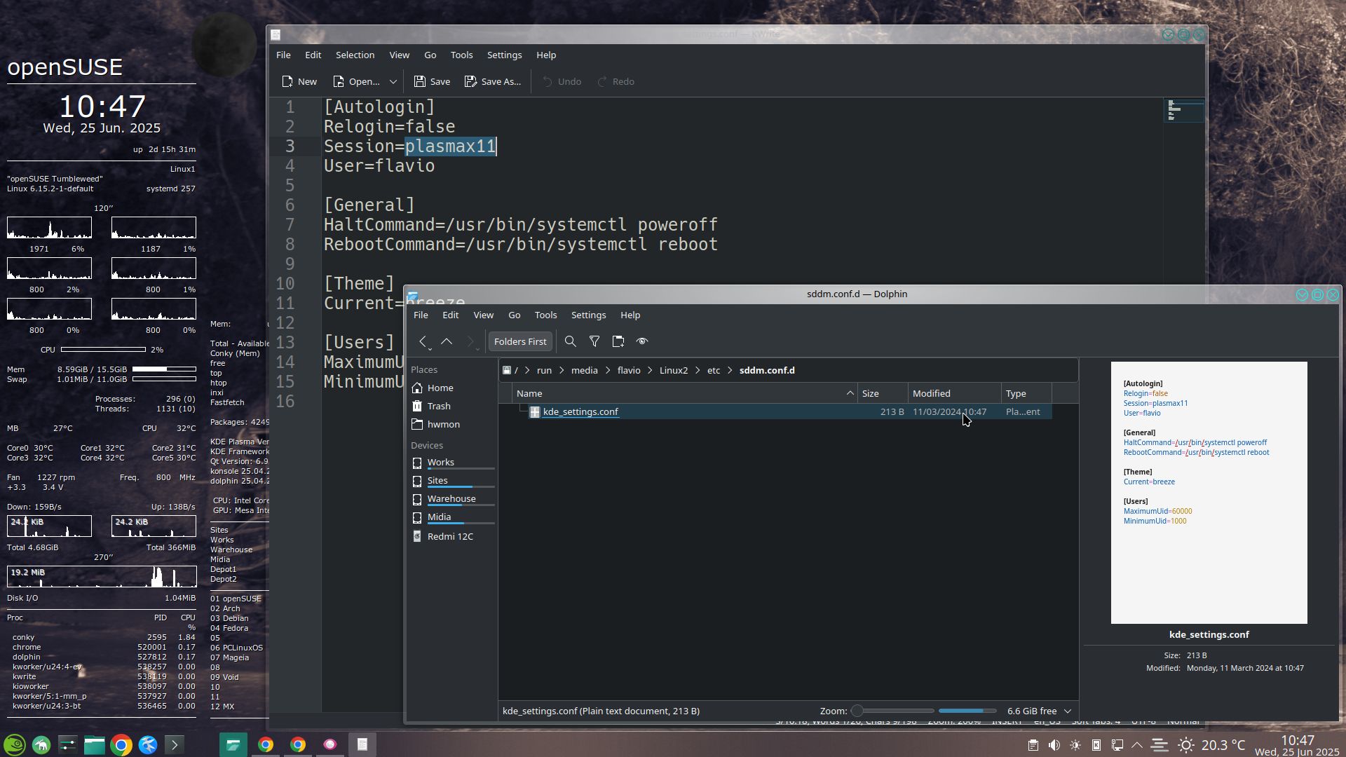

No entanto, a configuração do SDDM não foi alterada:

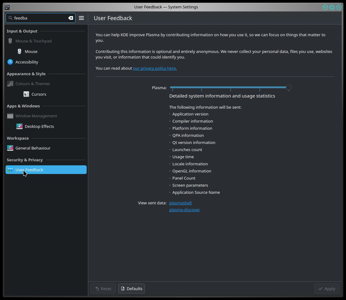

A telemetria pode ser verificada nas “Configurações de sistema” → “Comentários dos usuários”.
Essa opção só estará disponível caso o pacote kuserfeedback esteja instalado.
Valeu!
Verifiquei que está ativada – no openSUSE Tumbleweed – e no grau máximo:

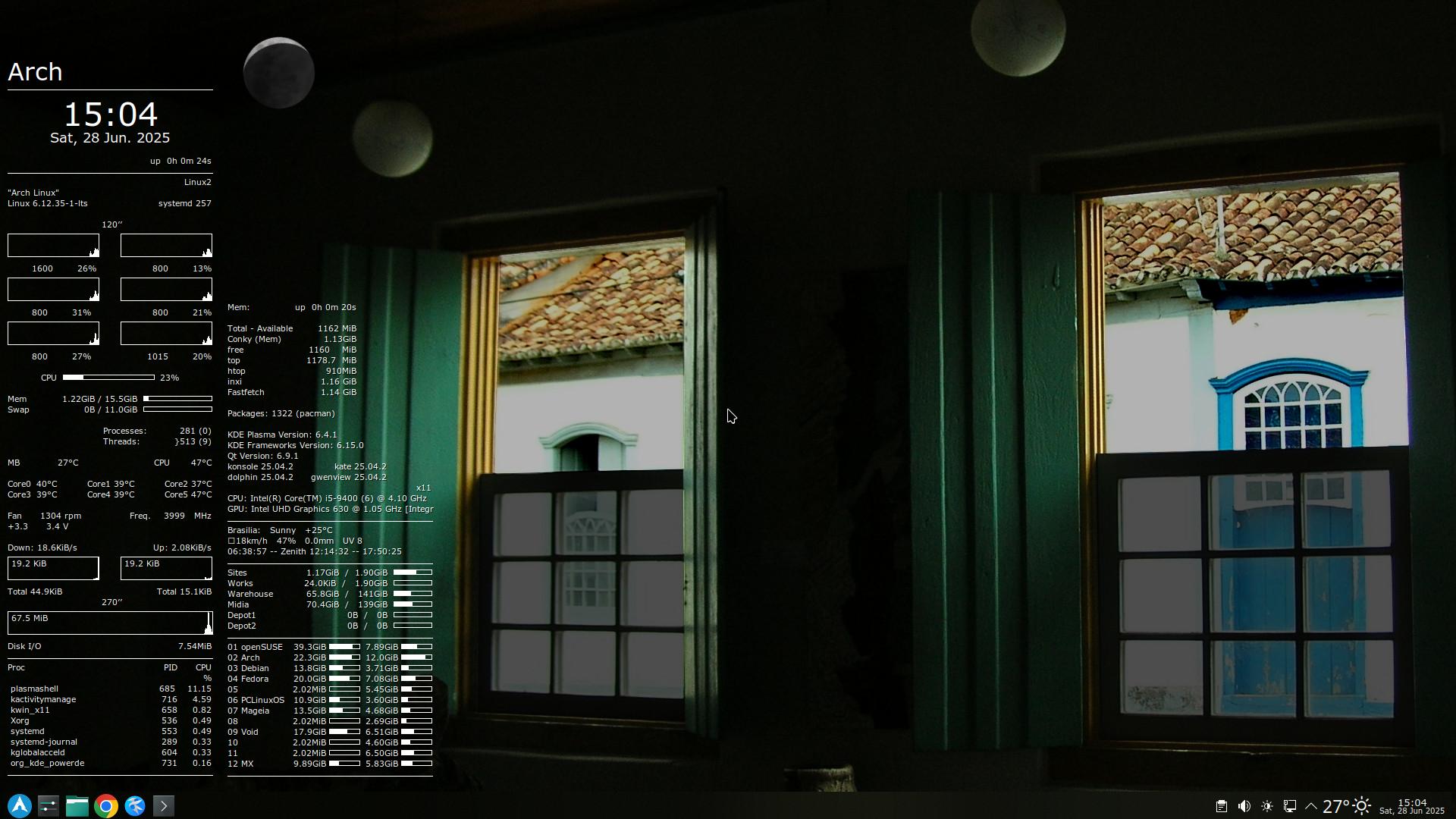

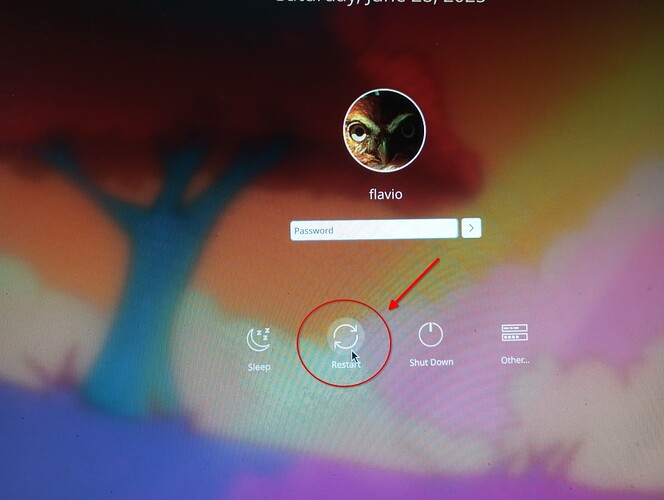

Hoje, finalmente precisei fazer um reboot no openSUSE (via tty4), e constatei que o Arch de fato parou na tela de Login, aqui também. – Não encontrei opção X11. – Reiniciei, e fui verificar o resto:
O openSUSE continua fazendo Auto-Login em sessão X11 – apesar de já ter atualizado para Plasma 6.4.

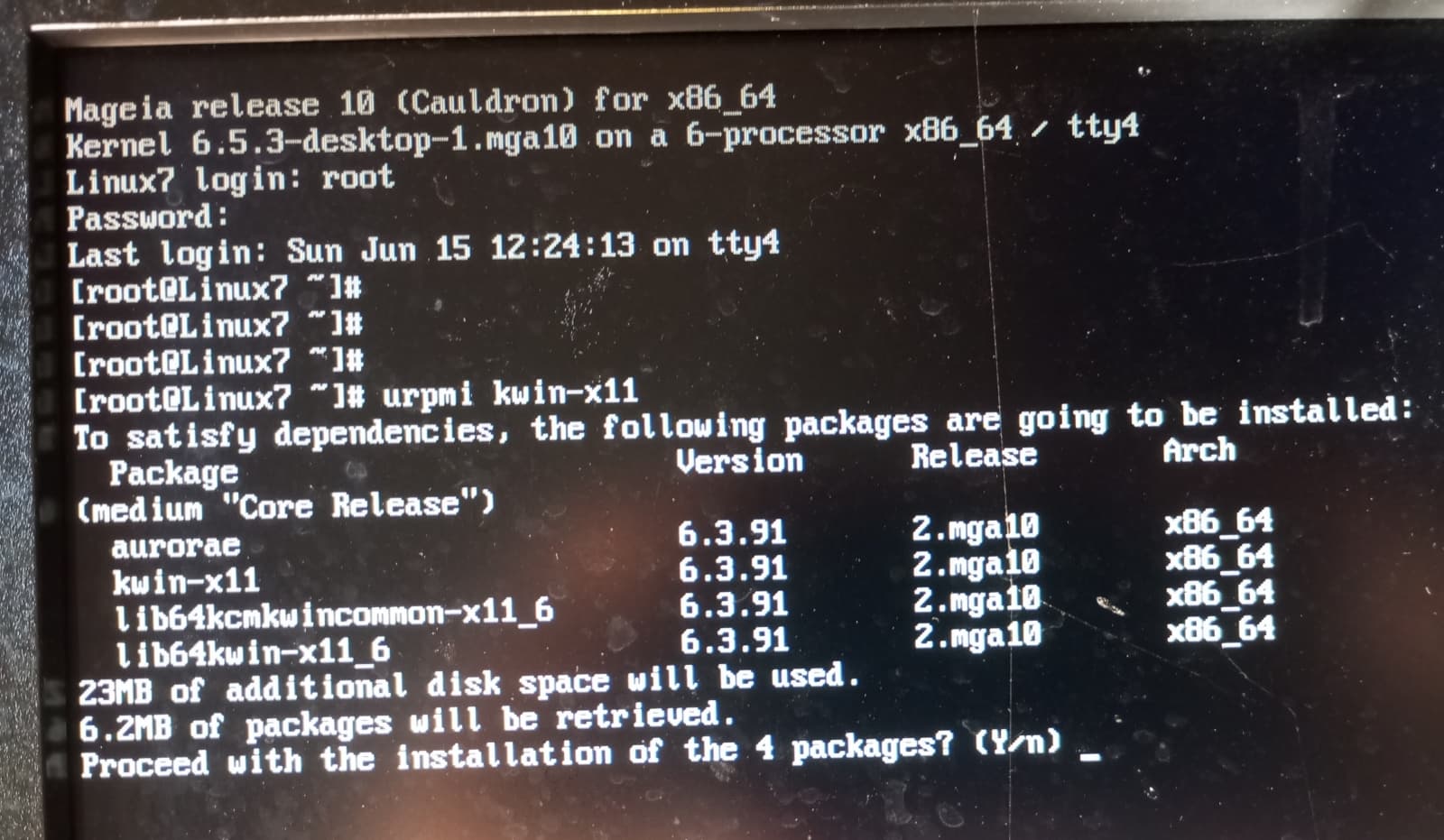

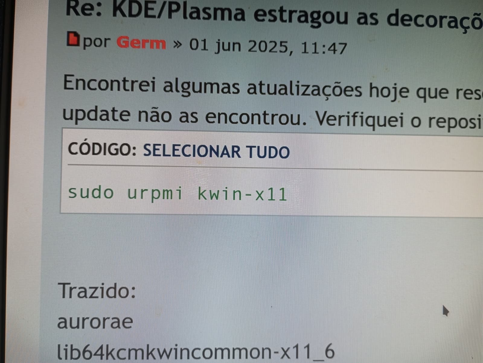

Mageia Cauldron tinha atualizado para o Plasma “6.4 beta” (6.3.91) dia 1°, e no dia 8 não carregou o DE. – No dia 15, pesquisei no Google – e instalei kwin-x11 (Domingo retrasado):
# urpmi kwin-x11
Ele trouxe +3 dependências:

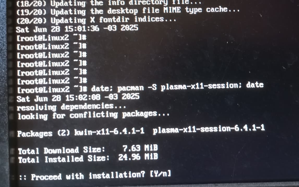

Voltei então (hoje) ao Arch. – Em vez de fazer Login, alternei para o console virtual tty4.
Primeiro, atualizei geral. – Depois, instalei o plasma-x11-session, conforme a dica do @sparrow – Veio junto o kwin-x11 como dependência:
Reiniciei – e o Arch voltou a fazer Auto-Login – no X11:
