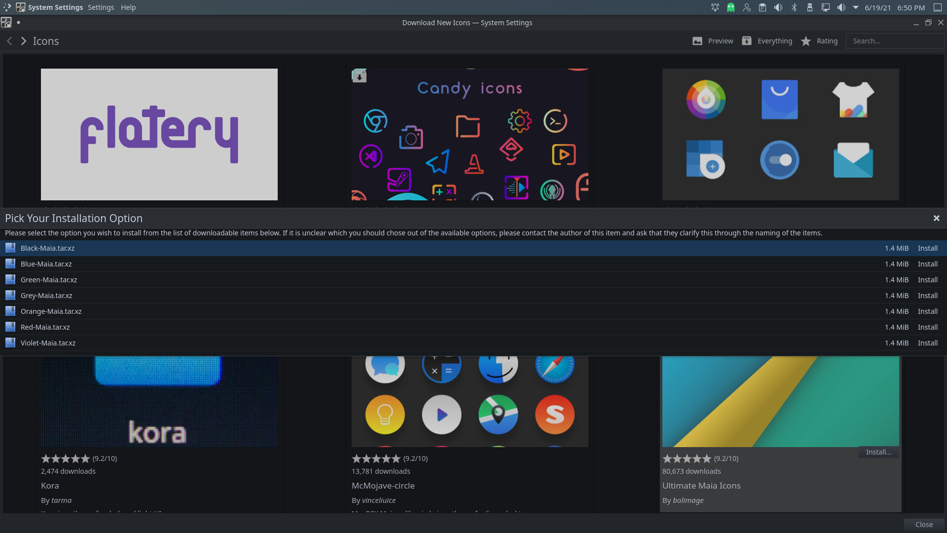

Quando vou instalar, por exemplo, ícones, e quando clico em Instalar aparece-me várias opções, como faço para instalar mais de uma opção?

Eu sei do que ele está falando, eu acho. Algumas itens da loja do KDE oferecem dois downloads (como versões diferentes, esquemas de cores Dark e Light, etc.). Eu realmente nunca achei como instalar mais de um item daqueles, e acabava achando mais prático ir no site do KDE-Look (onde os addons do KDE Plasma estão hospedados) e baixar manualmente/com o ocs-url.
Exato! As vezes aparecem mais de dois. E se escolho um, o botão que surge é o Uninstall, logo, como faço para instalar mais de um item? Não há como? Aliás, o que tenho feito é exatamente isto que disseste, @Capezotte. Tenho ido ao site do kde, baixado e colado diretamente na pasta.
