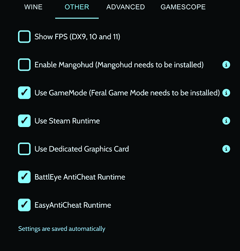

Tive um problema parecido com Vampyr, mas ai ativei o suporte aos Steam Runtime e ficou perfeito.
Opa, Juzo001, vou reinstalar e ver se resolve, valeu pela dica. Abraço.
Se funcionar avisa, não precisei reiniciar nada aqui, apenas ativar a opção no Heroic.
Combinado, mas uma pergunta, você pede para ativar esse suporte na instalação ou mesmo após?
Abraço.

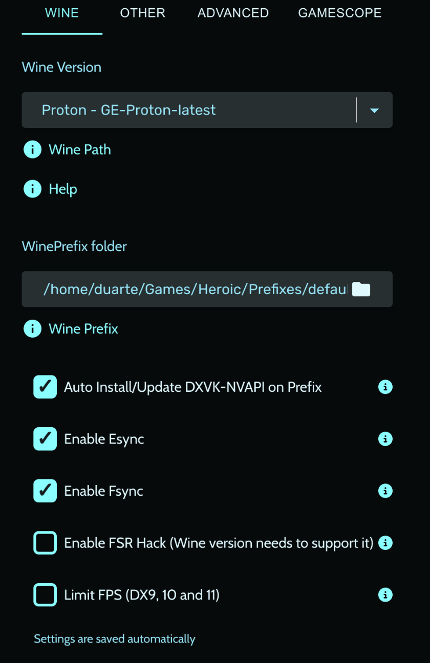

Depois, nas configurações onde ativa o mangohud e as outras coisas, você coloca para usar o Proton ao invés do Wine e libera esta opção, dai é só ativar.

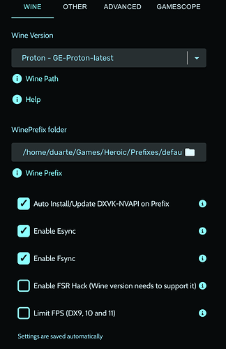

Para rodar meus jogos pelo Heroic estou usando o ProtonGE + Steam Runtime e está funcionando perfeitamente.

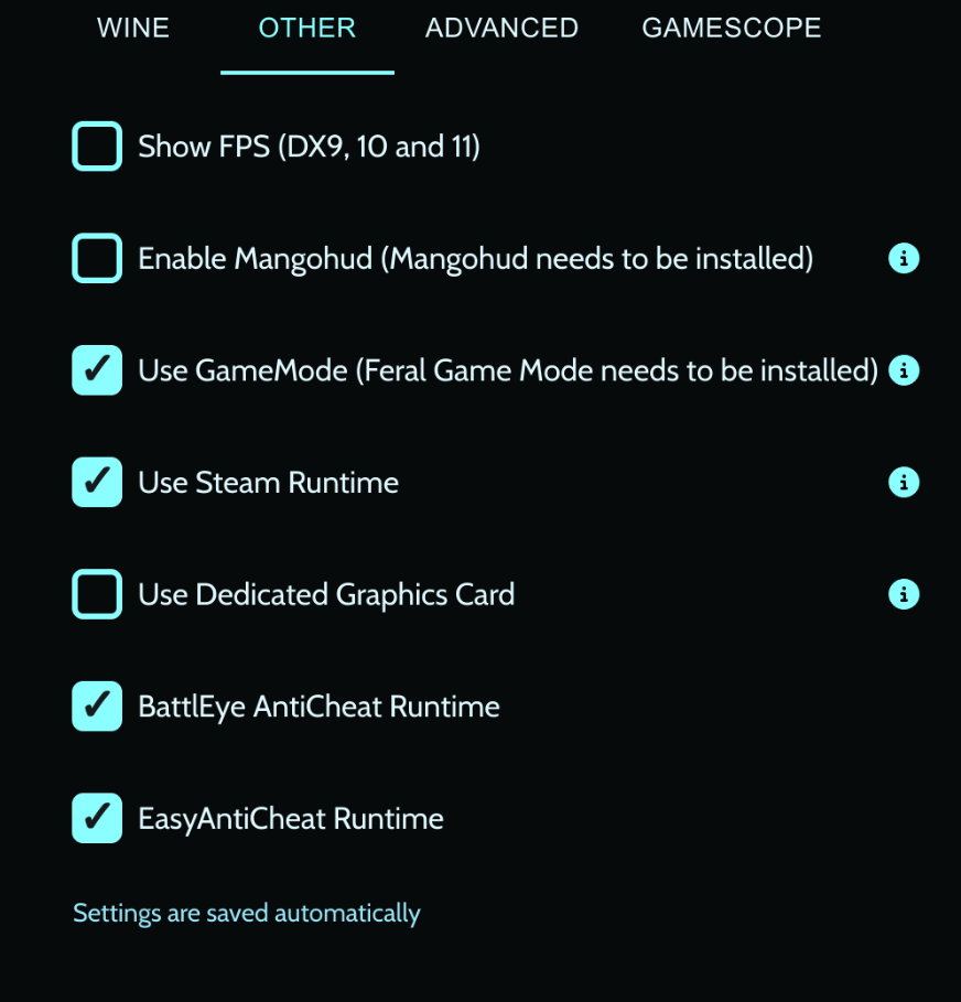

Deixei configurado dessa maneira, caso funcione corretamente te aviso.
O meu esta igual, só não estou usando o gamemode.

Rodou bem melhor te agradeço, mas a ventoinha esmerilha, pode ser que ele exige um tanto mais da máquina, vou depois testar essa dica do @kalebepsouza .
Vou testar essa sua dica, o jogo rodou melhor com as dicas que o @Juzo001 passou, mas o uso de processador tá absurdo. Abraço.
O meu não é bem uma dica. É apenas como instalar o visual c++ que alguns games exigem assim como no Windows. Para os casos em que na hora de executar o game ele reclamar que tá faltando o visual c++ instalado.
Após alguns testes, rodou bem melhor, mas, no modo tela cheia a imagem distorce, e quando tento rodar via modo janela ou janela sem bordas o uso dos componentes vai lá nas alturas, tomara que com as proximas atualizações do Proton resolvam isso.
