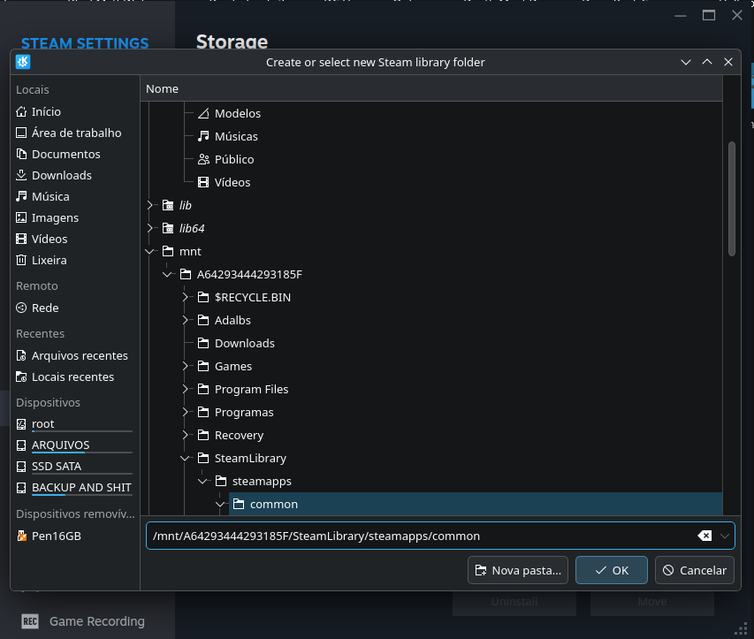

A montagem automática funcionou no hd selecionado, mas uma coisa curiosa ocorreu: realizei o procedimento de pegar o caminho da pasta na qual os jogos estão instalados, mas por algum motivo a steam nao aceitou ou não reconheceu, pois os jogos não ficaram visíveis. Apenas quando eu vou diretamente pela ferramenta de adicionar da steam, monto o hd por lá, retorno e seleciono o caminho mapeado que os jogos aparecem.

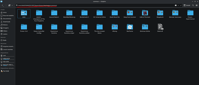

No caso abaixo, usei o comando na pasta do hd montado automaticamente e me retornou o seguinte caminho: ( /mnt/A64293444293185F/SteamLibrary ), que por sinal esse caminho alfanumérico ficou bem estranho. Mas da pra ver que existem jogos ali na pasta common:

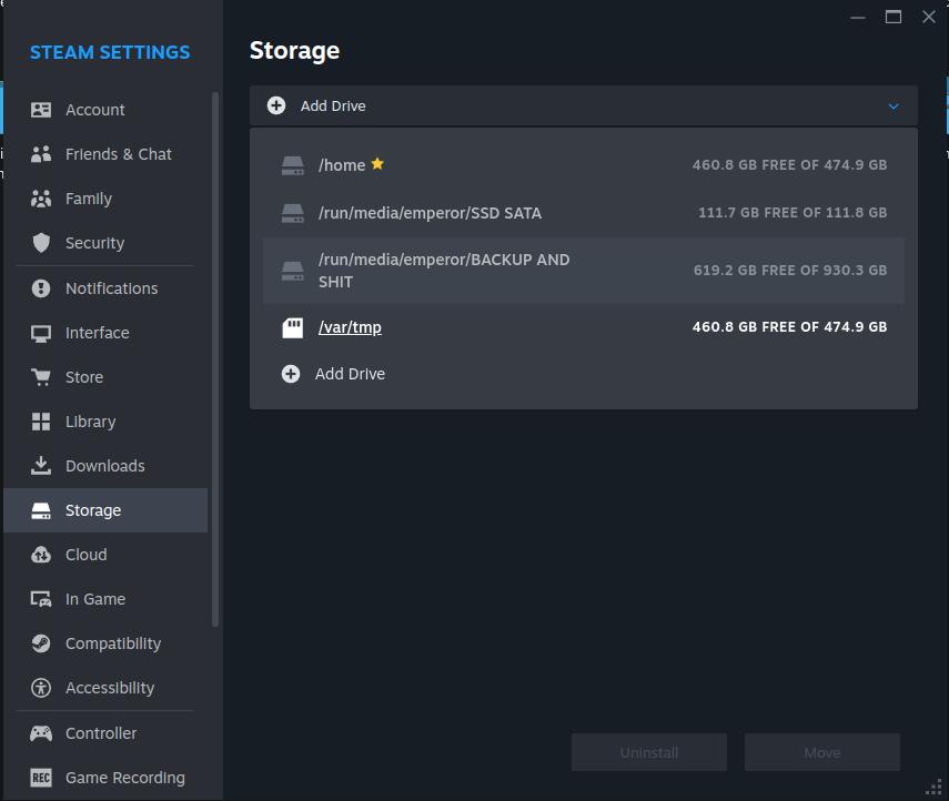

Na imagem acima tentei colocar o caminho da pasta inteira e dei OK, mas quando vou na steam para ver os que foram mapeados, aparecem apenas os que foram mapeados e montados via steam. Detalhe que ambos ficam com esse caminho run/media/emperor/NOME DO HD:

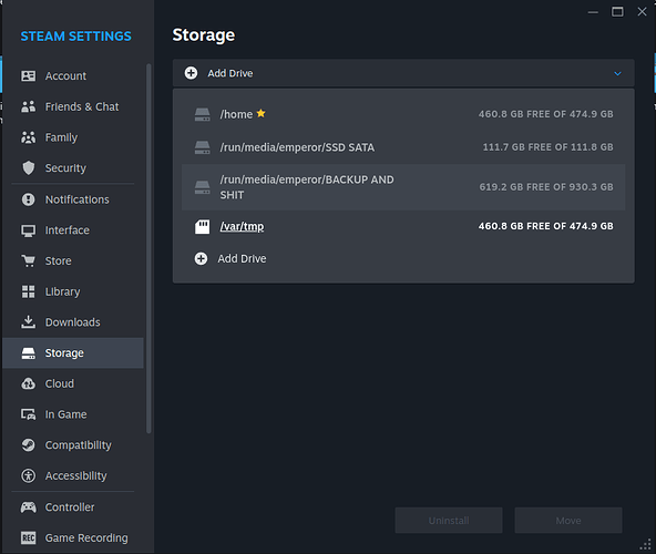

Esse ultimo também nem tenho ideia do que seja, mas parece um espelho do nvme principal, já que tem os mesmos espaços.
Se os hd’s foram montados automaticamente e vc adicionou eles na steam seguindo pela configuração própria da steam não há problema. A steam geralmente já cria a sua pasta dentro destes discos e pode identificar com uma numeração especifica apenas para sua propria organização. O que vc deve verificar é se agora os hd’s vã permanecer adicionados na steam após reiniciar ou desligar o computador. Esse é o comportamento correto.
Acho que não expliquei de forma bem clara, mas o que ocorreu foi que os hds foram montados de forma automática pelo sistema, mas ao fazer isso e tentar adicioná-los da biblioteca da steam, a steam não reconhece eles, pois o caminho não fica salvo. Apenas são mostrados os jogos do hd que não foi montado automaticamente, mas sim do que é montado enquanto uso o botão de da própria steam. :frowning:
