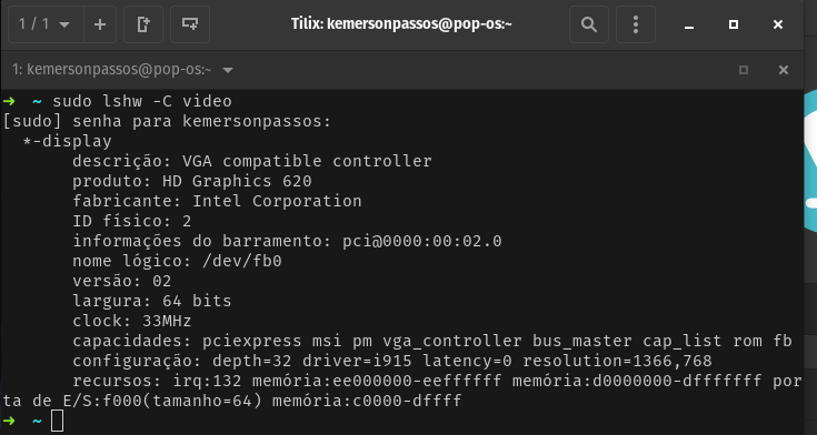

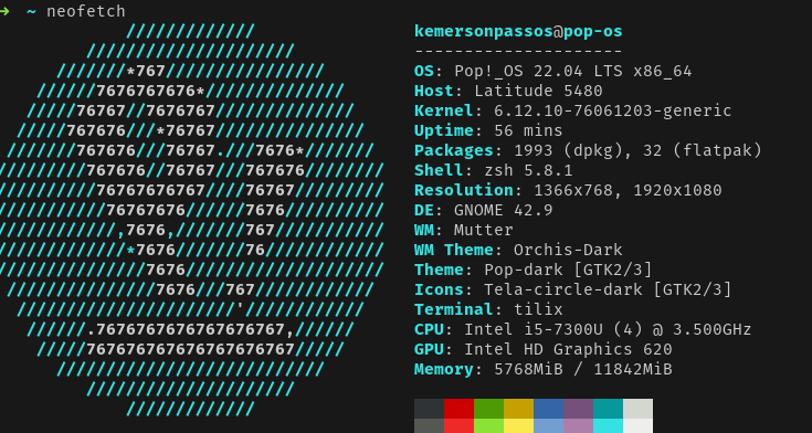

Instalei POP_Os no meu notebook Dell e quando uso em duas telas tela uma delas fica piscando
Então, instalei o PopOs no meu notebook e quando uso duas telas uma delas sempre fica piscando preto (se assemelha a piscada humana mesmo), e não consigo resolver. já verifiquei as atualizações e não consegui.
Indique a saída de inxi -F --filter.

O problema parece estar relacionado à sessão X11, em que o servidor de display tem dificuldade em lidar com duas telas com taxas de atualização distintas (uma com 75hz e outra com 60hz, por exemplo).
Minha impressão é a seguinte: o compositor, por padrão, força a taxa de atualização de uma das telas para a menor das duas. O monitor, por não possuir suporte (ou algum outro motivo) a essa atualização indicada pelo compositor, volta ao padrão anterior, o que gera esse efeito de piscar.
Há diversas soluções para esse problema: ajustar manualmente para uma taxa de atualização idêntica que seja suportada pelos dois monitores parece ser um bom início.
Outros usuários aqui do fórum são mais proficientes em X11, particularmente uso a sessão Wayland há alguns anos, que permite utilizar as duas telas no máximo de taxa de atualização de cada sem maiores problemas.
