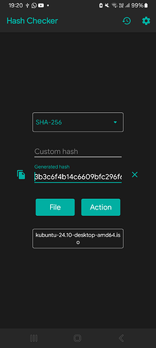

Você fez o checksum?
Parece ser erro de descompressão do initramfs…
Não é isso, instalei um app para checksum no celular, usei o otg e não esta corrompido
Ambos dão:
3b3c6f4b14c6609bfc296f671eccf11fed4f17702e0e675e810fa79db8fc097c
